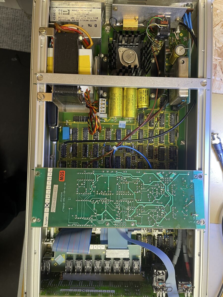

Guten Abend,
Habe hier einen Counter von Siemens stehen.
Diskret aufgebaut mit einem Haufen 74er IC‘s.
Habe leider keinerlei Daten wie Bedienungsanleitung/ Service Manual zu
dem Teil und finde auch rein gar nix.
Soll Frequenzen bis 2,5GHz messen können.
Der Eingang (B) scheint leider nicht richtig zu funktionieren und steigt
bei ~19MHz aus.
Kann mir vlt. jemand aushelfen oder kennt dieses Gerät?
Gruss Steffen

Steffen schrieb:
> Es scheint nur ein 50MHz Counter zu sein.
Mögl. hat da jemand mal einen Vorteiler nachgerüstet, das müsste man
aber sehen können.
Man sollte das schon an den Eingangstufen erkennen. Wenn da Schottky TTL
(S, AS oder ALS) verwendet werden, sind so etwa 90-100MHz maximal
möglich. Alles andere erfordert spezielle HF Vorteiler.
Ansonsten sollte fast alle Knöpfchen selbsterklärend sein. PER ist die
Periodendauer (1/f), Ratio das Verhältnis der beiden Eingänge. Zu klären
wären (für mich) Pulse und Event, könnte man mit einem
Funktionsgenerator mal mit rumspielen.
