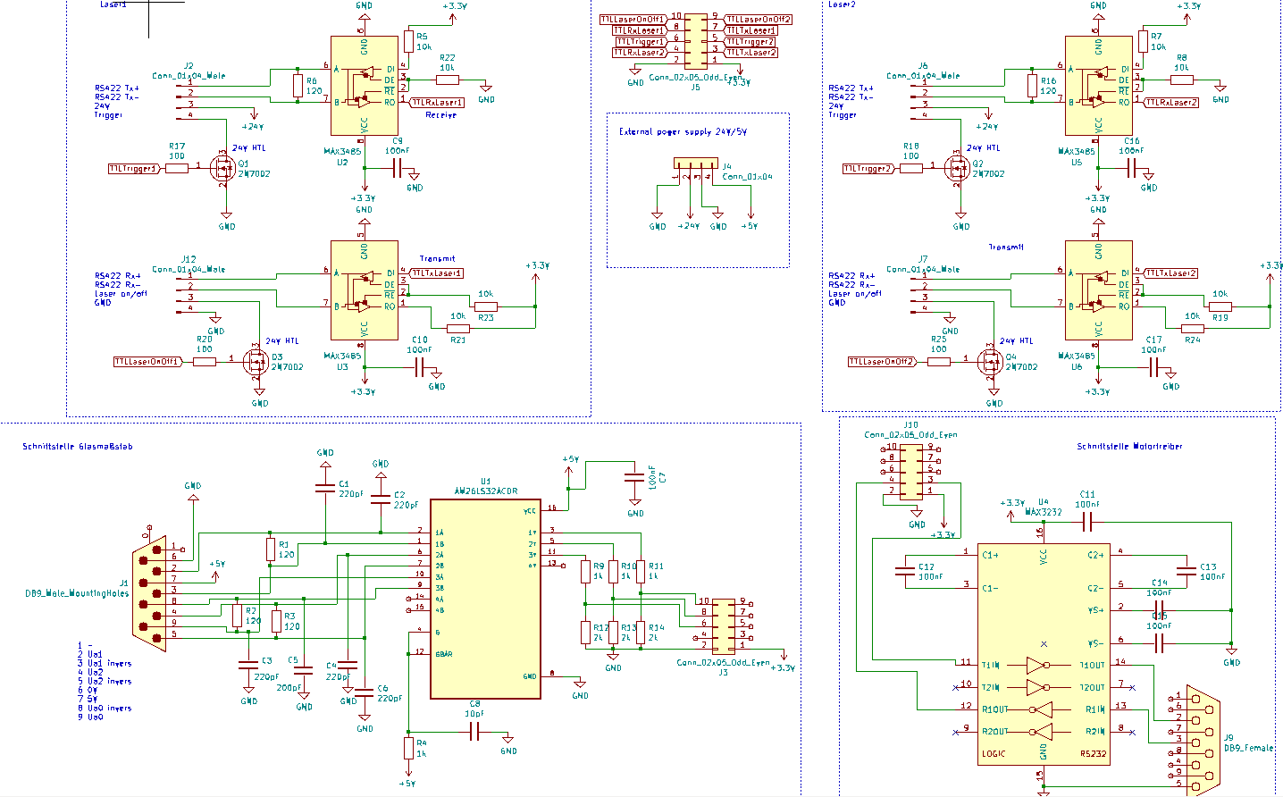

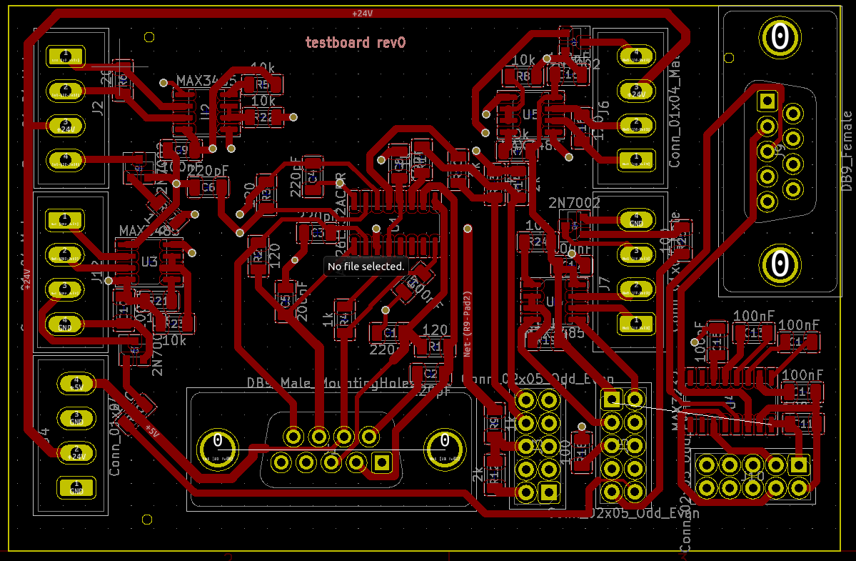

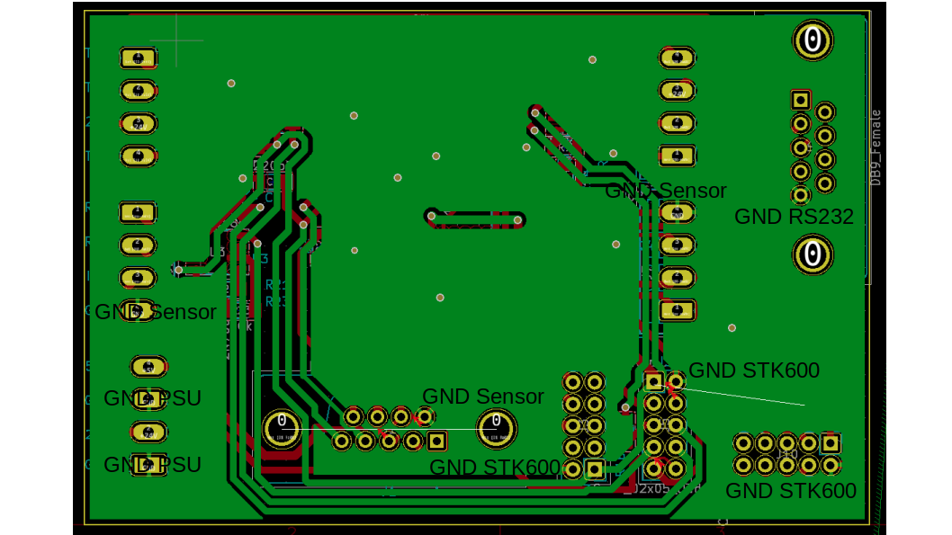

Ich versuche mich für meine Projektarbeit an einem Adapterboard um 3
Sensoren und einen Motorcontroller über RS422 und RS232 mit meinem
STK600 Board zu verbinden. Im Anhang sieht man die GND Plane von dem
2-Layer Design. Ich lese immer die GND's am besten sternförmig zu
verbinden.
Praxisbeispiele sind aber rar.
-Soll ich die GND's der Peripherie(Sensoren) direkt auf das PSU-Ground
legen und nicht auf das PCB?
-Wohin verbinde ich GND des RS232?
-Verbinde ich GND des STK600 mit dem PCB, wenn das STK600 mit dem
gleichen PSU angeschlossen ist?

Hugo H. schrieb:
> Ich lese immer die GND's am besten sternförmig zu verbinden.
Damit soll nur verhindert werden, dass z.B. ein PWM-Laststrom mit 10A
quer durch den Analogteil mit 10mV fließt. Man kann dieses Problem auch
durch geschicktes Platzieren der Bauteile erledigen.
> Im Anhang sieht man die GND Plane von dem 2-Layer Design.
Bei einem 2-Lagen Design gibt es eine "GND-Plane" genausowenig, wie es
eine "VCC-Plane gibt. Man muss beide Lagen für eine gute Versorgung der
Bausteine verwenden. Und diese Versorgung wird zuerst gemacht. Und sie
wird so gemacht, dass sie vernünftig funktioniert. Denn nur dann können
logischerweise die daran angeschlossenen ICs vernünftig funktionieren.
Wenn die Versorgung gut verlegt ist, dann werden noch die paar
Signalleitungen verlegt.

Zeig auch mal den Schaltplan, die Bauteilplatzierung und die andere
Lage.
Gast #6597908
Massefläche heisst vor allem Massefläche und nicht Schlitzantenne.
Wenn du auf deiner Unterseite Leiterbahnen die Masse zerschneiden lässt,
hast du keine Masse mehr.
Alles aufrippen und ZUERST Masse sternförmig (von dort wo sie kommt
zumindest je eine Leitung zu Hochstromverbrauchern (nein, nicht 2 ein
Stück parallel laufende zusammenfassen), eine Leitung zu
Massebezugspunkten und eine Leitung zum Rest) dann Versorgung dazu
parallel legen, dann die Datenleitungen (notfalls mit Autorouter)
dazwischen.
Denk immer dran: wenn über eine Masseleitung ein Strom fliesst, ist am
Ende nicht mehr Masse, sondern z.B. 0.1V. Vermeide auch, die Enden von
Leitungen wieder zum Kreis zu verbinden, dann hättest du eine
Trafo-Eindung auf der Platine. Und wenn der Strom durch Masse abfliesst,
sollte er nahe dran auch hin fliessen, denn je grösser der räumliche
Abstand zwischen hin und rück ist, um so grösser die Spulenfläche und
damit die Störabstrahlung.
Kompliziert (und nicht mehr optimal lösbar) wird es, wenn der Strom
nicht nur durch VCC hin und GND zurück fliesst, sondern z.B. zu einem
Verbraucher (Lautsprecher, anderer IC Eingang) abgezweigt wird.
Gast #6597916
Die Leiterbahnführung von vielen traces der grünen Lager sieht vom
weiten ungut aus, mit den Spagetti zerstörst Du Massefläche.. ist
fragwürdig ob das zielführuing ist.
Bis du einnerhalb eines Gehäuses oder hast du ggf zusätzlich zum GND
Potential auch noch mit dem PE eines Metallgehäuses zu kämpfen?
verbinden.
Da wäre Beispielweise von der Stromversorgung aus , bzw. von deren
letzten einem Stützelko am Regler o.ä.
Wenn Du zusätzlich analoge Signale hättest, dann deren Masse sternförmig
zur bezugsmasse vom AD Wandler.

Versuch die GND von den ganzen Steckern sternförmig zu deinem
Energieversorungsstecker J4 zu verlegen (ich hätte der Versorgung auf
der Platine noch einen kleinen Elko und eine "idotendiode" gegen
Verpolung und etwas gegen Überspannung spendiert, ggf eine kleine
Sicherung/selbstrückstellend... schadet nie).
im nächsten Schritt orientierst Du die wo die ströme Fliesen. Also z.B.
der GND vom TransistorD3 kurz zu J4 verbinden. Die Datensignale welche
bei Dir differential sind würde ich die Masse der Treibe nicht unbedingt
den Steckverbinden zuordnen, sondern ggf eine kleine "digitalmasse" für
alle Ic's machen. Bei dem U4 hingegen SteckerGND zusammen mit U4 gnd zum
Sternpunkt
Falk hat da natürlich recht, bei der kleine Baugröße ist es Banane, aber
nur des Gedankenganges wegen.
Und dann bitte die Entstörkondesnatoren möglichst direkt mit den IC'Pins
verbinden, ich hab mir nu C10 angeschaut, da bist du nicht zum Treiber
IC sondern zu der Stiftleiste gegangen - das wäre kontraproduktiv.
Wie schon gesagt, Schirm der Sub-D könne ggf auf PE liegen, kann man
sich gedanken zu machen ob das so ist, ob PE tatsächlich gnd wäre oder
ob man das ggf auch getrennt halten möchte.
Ich persönlich fülle am Ende dann alles mit Kupfer (eagle polygon,
alitum keien Ahnung). Aber nicht direkt GND nennen, sonst ist die
handverlegte Sternstruktur ja dahin. Ich nenne die Fläche GND_poly und
verbinde die nur an einer Stelle (in der Regel mein Sternpunkt) mit dem
GND. Dazu habe ich mir in eagle ein "dummybauteil" GND-Brück angelegt.
Quasi 2 ganz enge SMD-Pads die verbunden sind, eine Seite GND eine Seite
GND_poly. Das ezeugt mit genau an der Stelle einen DRC fehler den ich
billige und gut ist - für mich ein akzeptabler workaround, vielleicht
gibts besser Lösungen.
Ansonsten.
ICH würde die Bauteile etwas mehr in Reihe und Glied setzen und in der
Regal auch nur in 90° Winklen drehen. Besetigungslöcher brauchst nicht?
Gast #6598249
Servus,
solange man nicht vorhat, hier mit MHz-Takten Signale zu Übertragen wird
auch das gezeigte Layout funktionieren.
Hier noch ein paar Tipps von mir, wie es trotzdem noch besser wird
(alles auf GND.png bezogen. Die "Nicht-Masse-Leitungs-Bündel" bezeichne
ich mal als "U":
1. Die Massefläche auch am unteren Rand verbinden (lassen), d.h. die
Leiterbahnen alle etwas nach "oben" schieben wenn möglich
2. Wenn es möglich ist, wäre es gut, wenn die "Seiten des U" noch von
GND unterbrochen werden. Man kann versuchen, z.B. in der "linken unteren
Ecke" des "U" die Leitungen alle per VIA's ein paar cm auf den anderen
Layer zu legen, und schon wird die Unterbrechung von GND kleiner.
Zwischen R2 und U2 sollte da was gehen.
3. Wenn 2. nicht geht, kann man auch eine oder mehrere GND-Leitungen auf
dem anderen layer "über die U-Schenkel" zu legen und auf beiden Seiten
des "U" per Via anzubinden.
Ich persönlich versuche stets so zu layouten, daß überhaupt keine
Signale auf der GND-Seite sind, und wenn doch notwendig, dann nur
möglichst kurze Stücke: "Lieber mehrere kleine Unterbrechungen der
GND-Fläche, als eine große Störung".
