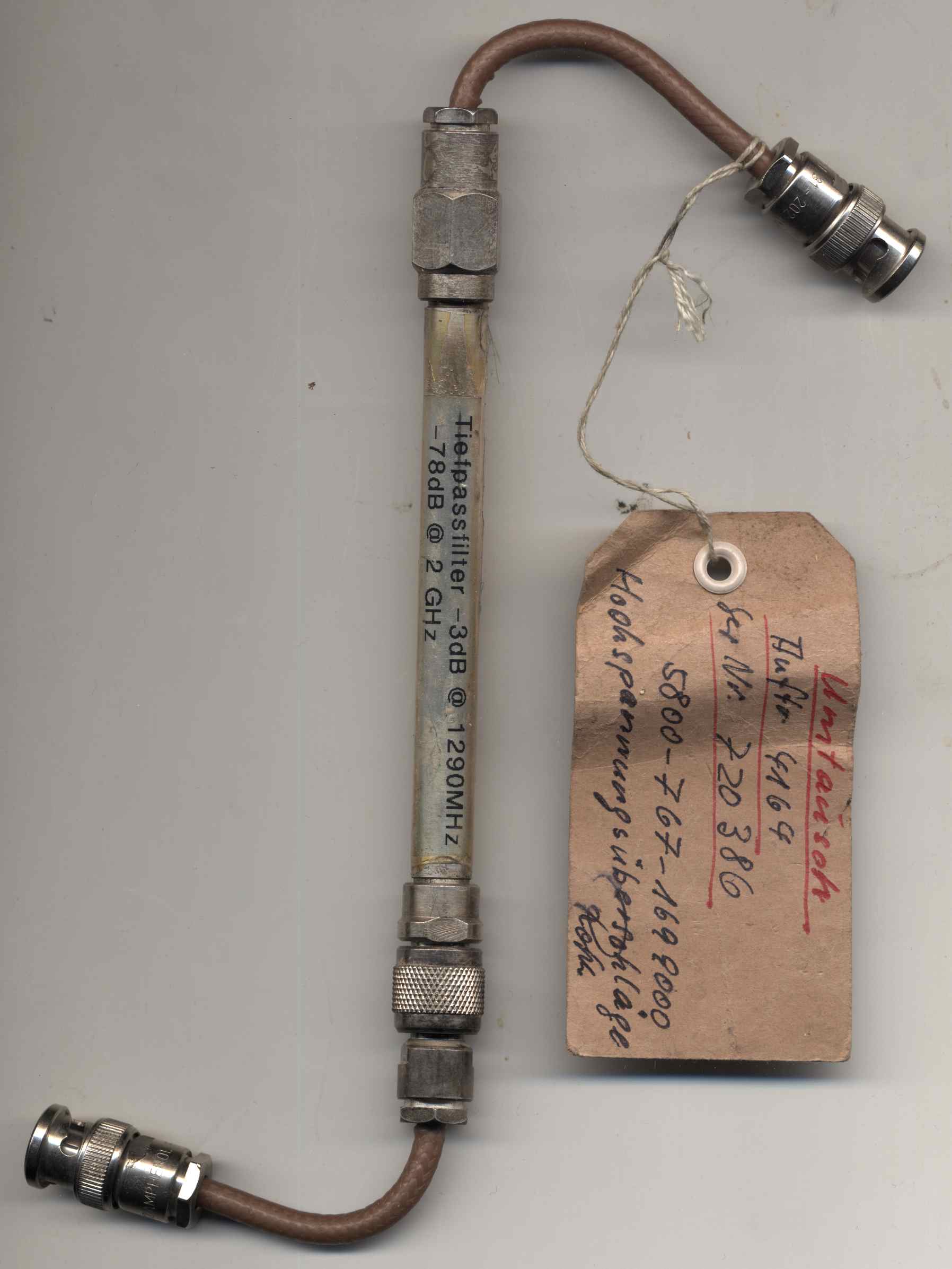

Ein französischer Funkamateur (aus Straßburg soweit ich weiß):
http://f1frv.free.fr/main3e_Filtres_LP.html
https://web.archive.org/web/20060529093751/http://f6kbf.free.fr/main5e.html
Tubular Lowpassfilter aus Kupferrohr, dazu Excel-Berechnungen
Straßburg hatte ich verwechselt, das war die Software zum Druck von
Skalen für Zeigerinstrumente:
http://www.f5bu.fr/galva-herunterladen/
Dominique F1FRV sitzt im Nordwesten von Paris, Maidenhead-Kenner JN18BX
https://www.levinecentral.com/ham/grid_square.php
Hier ein Flohmarktfund, der anhängende Zettel besagt
"Hochspannungsüberschläge".
Die Messwerte sind von mir.
