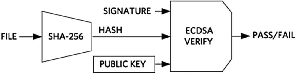

Ich habe folgenden Artikel gefunden:
https://www.elektronikpraxis.vogel.de/wie-man-firmware-und-dateien-in-embedded-systemen-schuetzt-gal-638110/
Dort ist dieses Bild verlinkt:
https://cdn1.vogel.de/-OM1FHd7retkH_gGCM1vaJnlJKI=/images.vogel.de/vogelonline/bdb/1275900/1275913/original.jpg
Es zeigt wie ich mir dies vorstelle.
Und dieses Bild zum Prüfen des Downloads auf dem Gerät:
https://cdn1.vogel.de/uIxKUn6vzNFJehA9yWidG6aazSM=/images.vogel.de/vogelonline/bdb/1275900/1275914/original.jpg

Gast #6599548
Marie M. schrieb:
> 1) Muss der Public Key schon vor dem Download zwingend auf dem Gerät
> vorhanden sein, oder kann ich den Public Key ebenso wie die Firmware und
> die *.sha256 Datei bereitstellen?
Was ist denn das Threat-model?
Wenn du nur sicherstellen willst das alles richtig übertragen würde,
dann reichen ein paar crc Checksumme. Weil du aber Crypto machst ich an,
du willst Sicherstellen, das kein Angreifer die Firmware Modifiziert
hat, dann sollte der Public Key schon auf dem Gerät sein (am besten in
einen TPM 2.0 oder wenigstens auf ein OTP Speicher)
Idealerweise nimmt man für Sowas aber nicht einfach ein paar
private/public Keys, sondern setzt eine PKI auf.
Dann erzeugst Du Dir eine Root-CA und mindestens eine Sub-CA und
überprüfst ob Deine Firmware mit einem Key Signiert ist der von einer
Sub-CA Deiner vertrauensvollen Root CA beglaubigt ist. Das ermöglicht es
Dir die Keys gelegentlich auszutauschen. Ansonsten kannst Du Probleme
bekommen, wenn Deine Firmware lange im Feld ist und die Gefahr besteht,
das eine Keys komprimiert wurden. Ideal erwiese prüft Deine Firmware
Update auch vorher, ob das Zertifikat mit welchen signiert wurde,
widerrufen wurden ist, aber das kann je nach Gerät schwierig sein.
Marie M. schrieb:
> Muss ich das Signieren ebenfalls auf
> der großen Firmware-Image-Datei ausführen? Oder würde es reichen, wäre
> es sicher, wenn ich die *.sha256 Datei signiere?
Es reicht völlig, wenn Du den Hash signierst.
Marie M. schrieb:
> Ebenso bei der Prüfung dann sha256 von der Firmware-Datei berechne und
> dann die Signierung des Ergebnisses prüfe?
Warum nicht andersrum, erst die Signatur Prüfen und nur wenn diese
Stimmt nochmal den Hash Berechnen, das Spart vielleicht Zeit?
