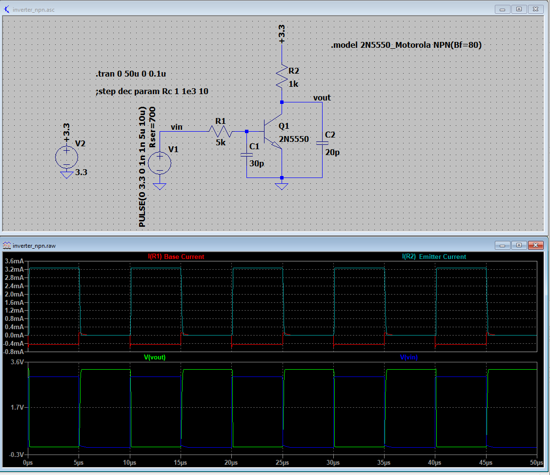

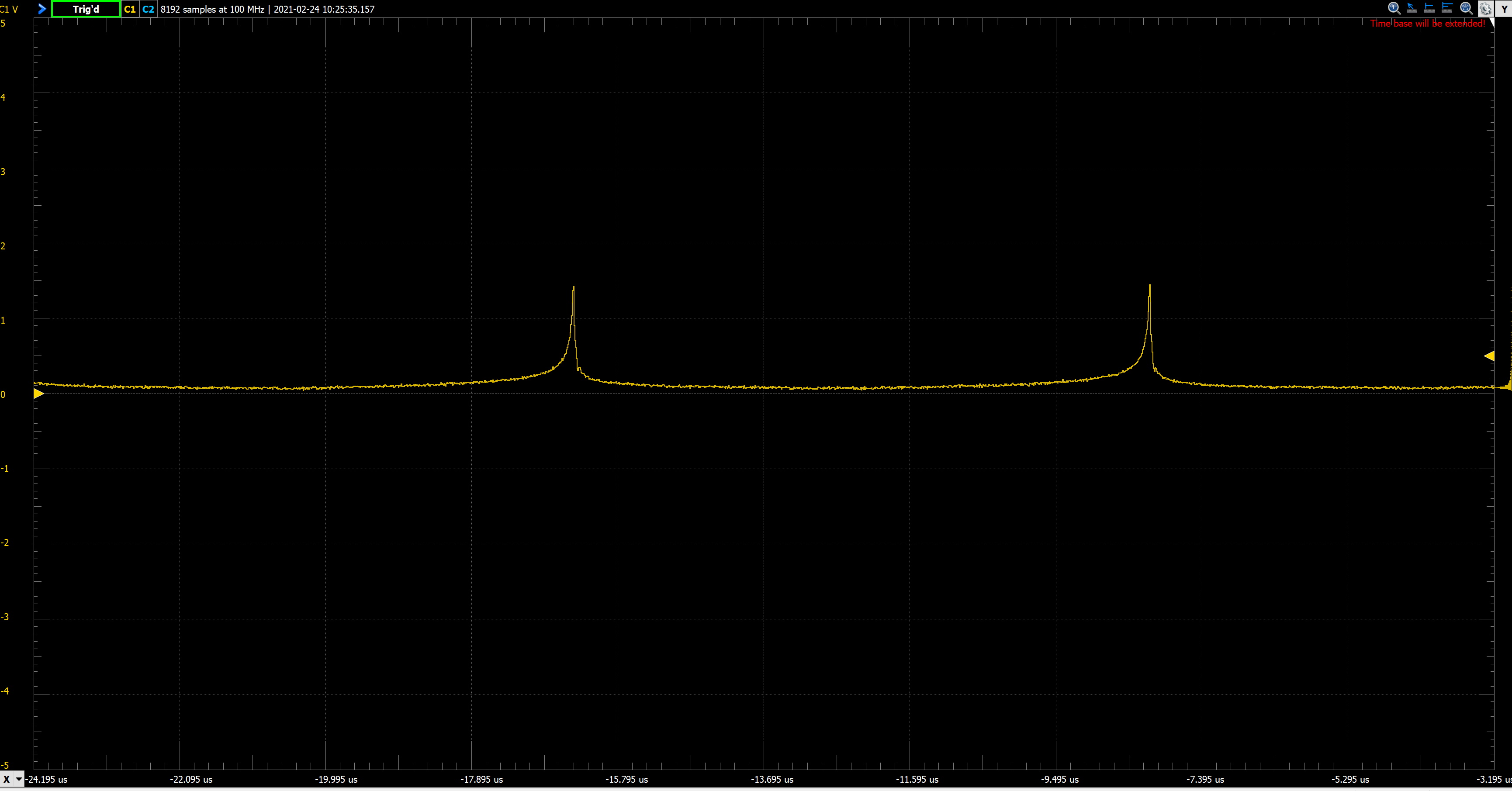

Musste kürzlich ein 3.3V output Signal eines MSP432 Evaluation-Boards
invertieren aufgrund eines Fehlers auf einer Extension-Platine die ich
dafür verwende.
Dafür verwende ich die Schaltung gezeigt in 2N5550.png.In LTSpice
funktioniert die Schaltung ok, wenn ich sie allerdings real teste messe
ich die Verläufe gezeigt in vin.png bzw. vout.png.
Mir ist nicht klar. weshalb die Ausgangsspannung nicht hochgezogen
werden kann? Basisstrom ist im uA Bereich, Emitterstrom ca. 3.3mA,
sollte also nicht zu hoch sein.

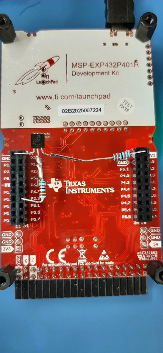

von hinz (Gast)
Deine Widerstände sehen nicht nach 1k bzw 5k aus.
von Nichtverzweifelter (Gast)
Sind aber 5,1k und 1,1k laut Foto.
Metallfilmwiderständen dieser Bauart sieht man einen Defekt nicht an.
Könnten hochohmig sein.
 Messe die mal nach.
Pinout des Transistors ergibt: Korrekt verdrahteter Aufbau.
Ein Flüchtigkeitsfehler a la Emitter/Basis/Kollektor vertauscht liegt
also nicht vor.

von hinz (Gast)
Tja, braun und rot sind zuweilen schwer zu unterscheiden.
Welche Werte liest Du da ab, hinz?
von Dietmar S. (Gast)
Liegen am R2 auch wirklich 3,3V an und was misst das Oszi an der Basis
von Q1? Warum nimmst Du eigentlich diesen Transistortyp?
von hinz (Gast)
Tausch halt braun gegen rot.

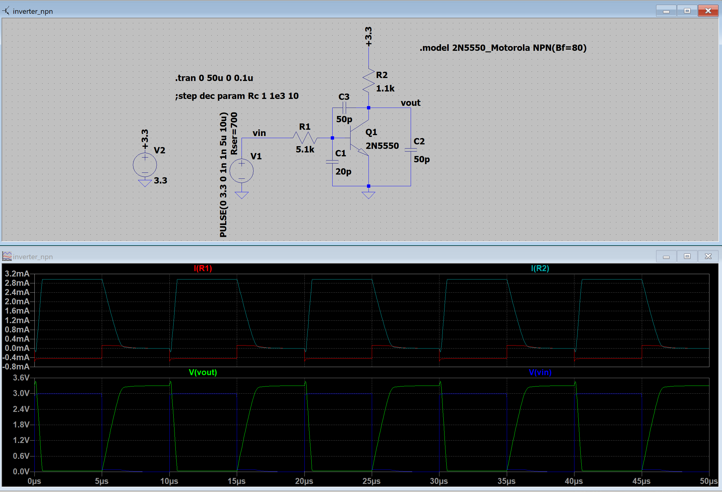

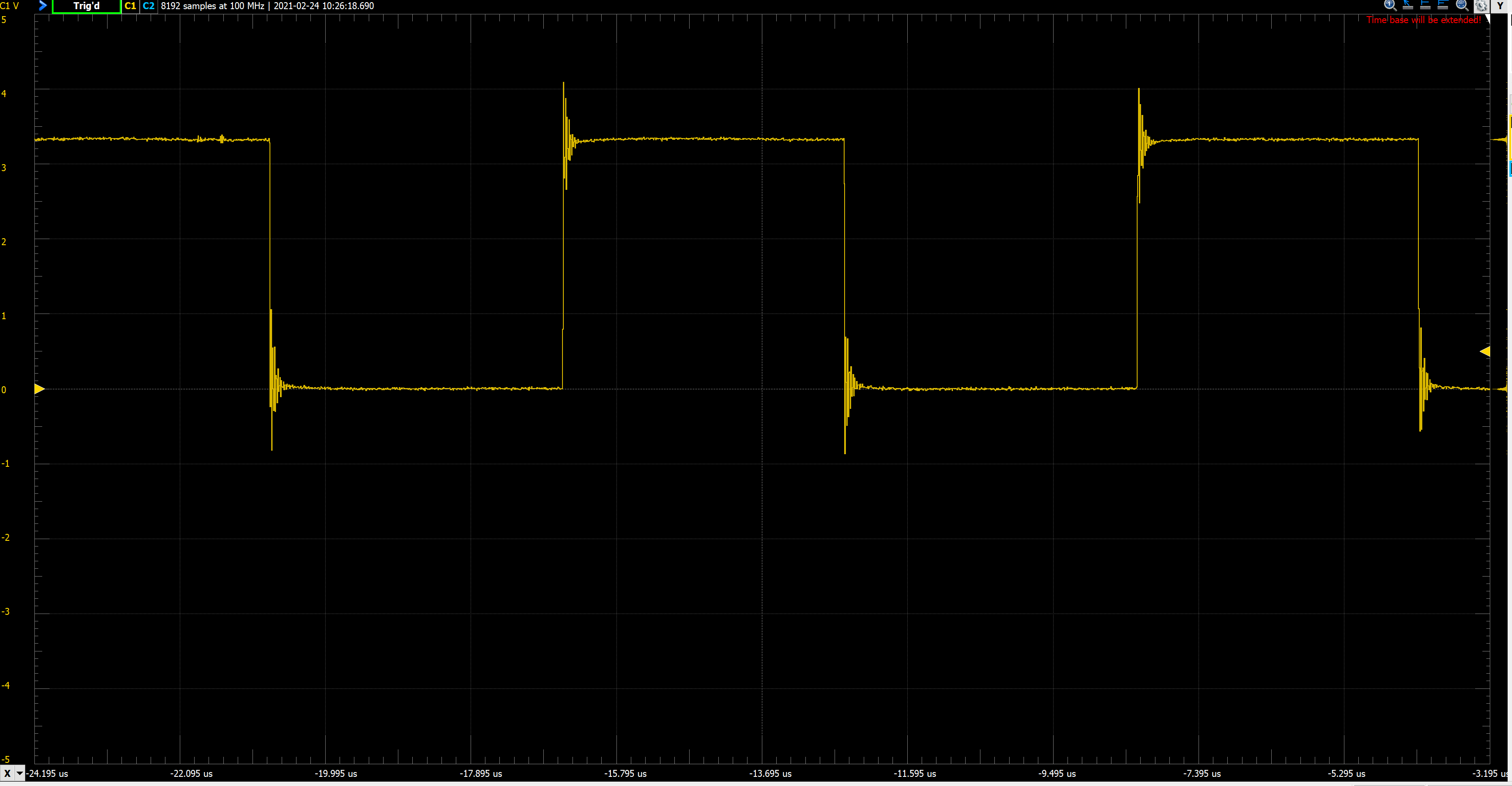

von Invertierender (Gast)
> Basis
Ist gerade der einzige TO92 den ich rumliegen hatte.
Ich habe die Schaltung jetzt kurz auf einem Breadboard getestet (mit
Eingang vom Funktiongenerator, d.h. ohne Mikrocontroller angeschlossen,
Power from Labornetzgerät) und dort hat sie wunderbar funktioniert. Das
Problem scheint zu sein, dass der uC die Basis des Transistors nicht
runterziehen kann. Wenn ich die Basisspannung messe schwankt die nur so
von 0.6V zu 0.7V, d.h. der Transistor bleibt quasi immer eingeschaltet.
Ich habe versucht, Widerstände zwischen Basis und Emitter zu schalten
(100Ohm, 1kOhm), hat komischerweise auch nicht geholfen, die Basis
runterzuziehen.
Bin mir nicht sicher woher dieser Effekt kommen könnte.
Vielleicht kann der uC an dem Port die paar hundert Microampere nicht
aufbringen?
Evtl. ein Problem mit der Miller-Kapazität? Die hat zumindest in der
Simulation einen gewissen Effekt, man muss aber echt hohe Werte
eingeben.
Ich habe jetzt statt der npn Schaltung einen 74HC14D benutzt, das
funktioniert ebenfalls.
Werde später noch etwas mit der anderen Schaltung rumprobieren, evtl.
finde ich ja noch raus warum die nicht funktioniert hat.
"rot" ist eindeutig die Platine drumherum.
> runterzuziehen
Das ist ein Bipolartransistor, dessen Basis nicht "runtergezogen werden
muss", damit er sperrt.
Wenn Du also den Widerstand vom Portpin zur Basis dringelassen hast,
zusätzlich direkt von B nach E die 100 Ohm geschaltet hast, der
Transistor immer noch leitet, dann ist er einfach "hinüber".
von hinz (Gast)
Ich kann da kaum einen Unterschied sehen.
Kaputt? Hast Du nicht irgendwo noch einen anderen NPN? Wenigstens zum
Testen muss es ja nicht unbedingt ein TO92 sein.
Edit: Ich kenne mich mit den uC-Boards kaum aus, aber braucht der
Ausgang von Deinem Board vielleicht einen PullUp? Wie ja bereits von
"Nichtverzweifelter" erwähnt, lassen sich die Ports bei manchen Boards
per Code entsprechend setzen.
Ist manchmal wirklich kaum zu unterscheiden, aber diese sehen für mich
trotz Digicam-Foto eindeutig braun aus.
von Klaus R. (klara)
@ Invertierender
Würde ich auch sagen. Du hast ja ein Oszi. Messe doch mal direkt die
Basis - Emitterstrecke. Dann siehst Du ja ob die Basis sperren kann.
