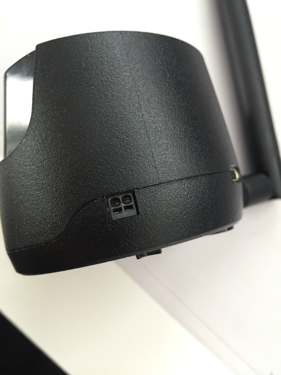

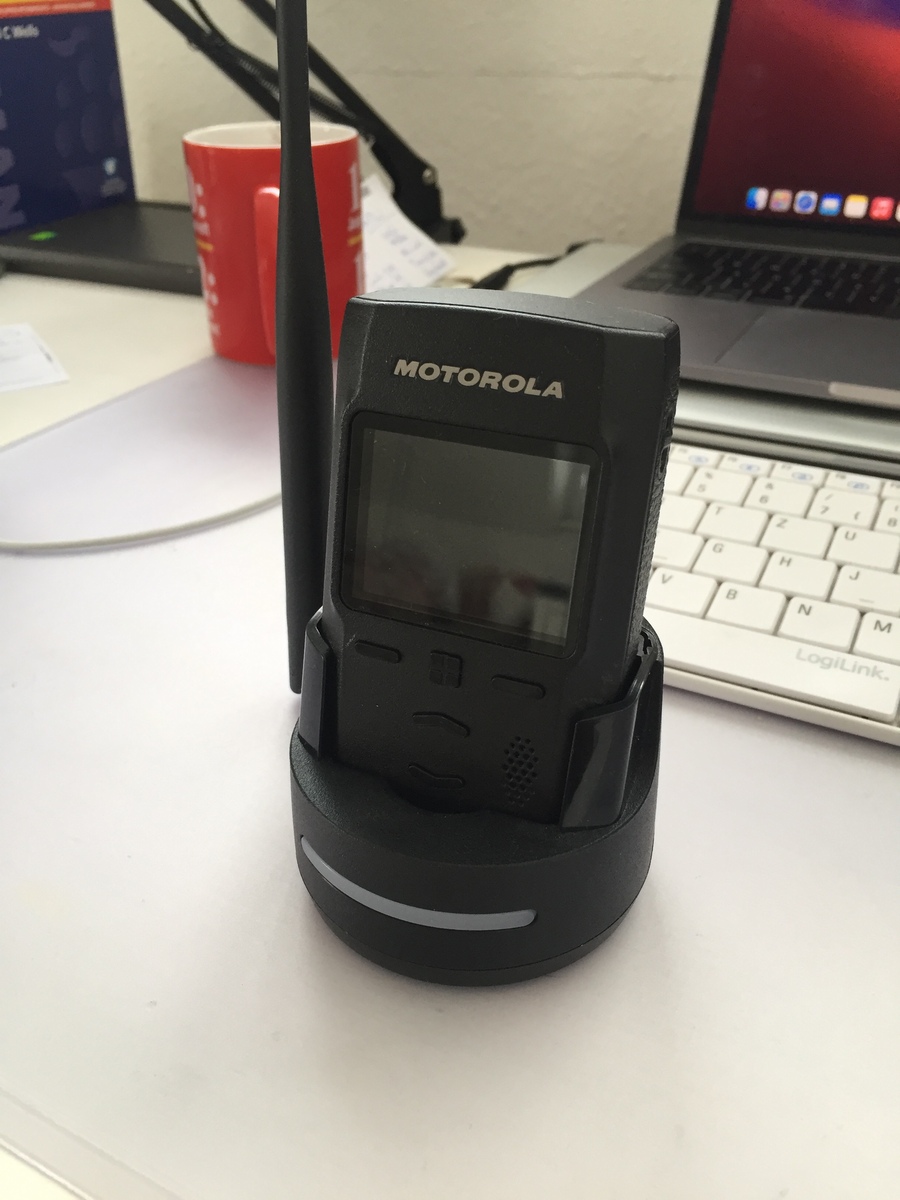

ich möchte meinen Funkmeldeempfänger (FME) der Feuerwehr "smart" machen.
Die Ladestation des FME hat dazu einen Relaiskontakt/Relaisausgang. Wenn
ein Alarm kommt, schaltet dieses Relais in der Ladestation. Ich möchte
dort mit Drähten auf einen smarten Taster (ZigBee) gehen, der dann
Szenen in meiner Heimautomatisierung aktiviert. Im Konkreten sollen
Lampen angeschaltet werden, wenn es außen dunkel ist. Die Definition der
Szenen ist nicht das Problem. Dazu kommen wir jetzt.

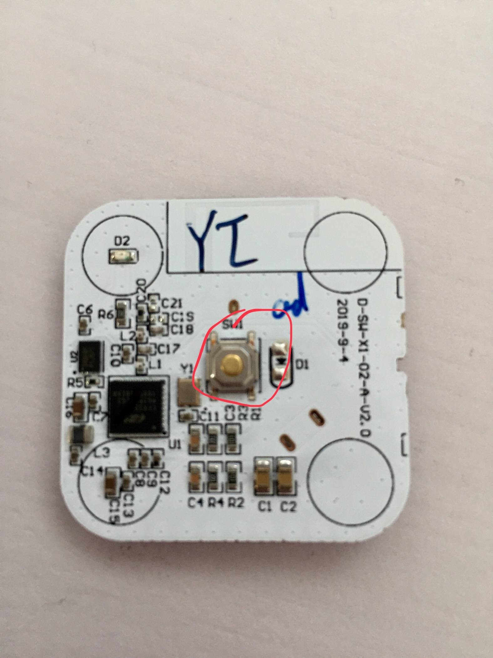

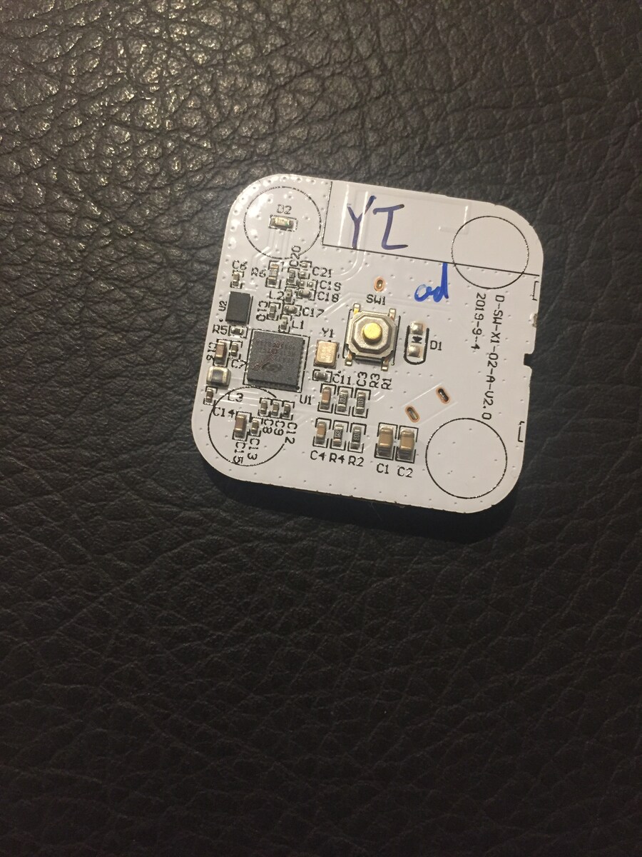

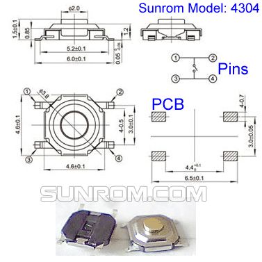

Falls ja, an welche Pins des Schalters muss ich meine Drähte, die aus
der Ladestation des FME kommen anlöten? Den Taster/Schalter habe ich auf
einem der beigefügten Bilder rot umkreist.

Es gibt zwar ein Handbuch zu diesem FME und zur Ladestation ein paar
Bilder aber da ist der Relaisausgang nicht beschrieben. Ich habe auch im
Netz nichts dazu gefunden. Der Piepser ist ein Motorola TPG2200 Tetra.

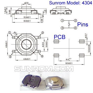

Zu deinem Bild. Jeweils zwei Anschlüsse des Tasters sind üblicherweise
durchverbunden. Hier meiner Meinung nach rechts oben und unten, bzw.
links oben und unten. D.h. der Relaiskontakt geht dann an den linken und
rechten Anschluss, egal ob oben oder unten. Das kannst du einfach
testen, indem du mit einer Pinzette oder einem Käbelchen die Lötstellen
links und rechts kurzschließt. Wenn du damit keine Reaktion erhältst,
versuchst du es zwischen oben und unten.

Tatsächlich ist es so, wie du es beschrieben hast. Wenn ich die beiden
oberen Anschlüsse mit einer Pinzette verbinde, dann löst der Schalter
aus.

Richtig.
Patrick kann auch einfach über eine Diagonale (rechts oben/links unten
bzw. re unten zu li oben) seien Relaiskontakt anschließen, dann schaltet
das Gerät.
Es ist egal, welche Diagonale er wählt.
