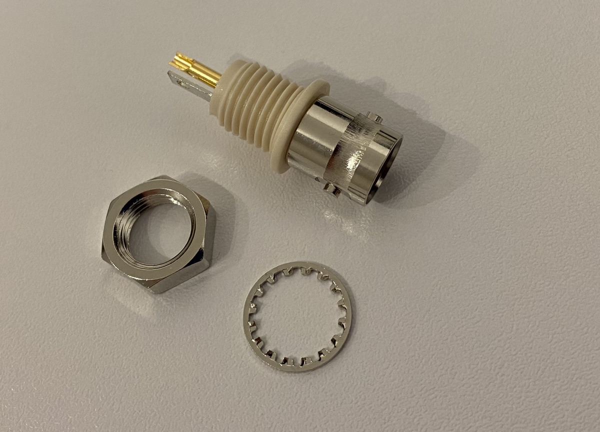

ich habe folgende BNC-Buchse wie in dem angehängten Bild. Das Gewinde
ist aus Kunststoff, ich benötige allerdings eine Buchse mit
Metallgewinde sowie einem separaten Anschluss für die Masse. Alle
Buchsen die ich bisher gefunden habe, haben den Masseanschluss als
"Unterlegscheibe mit Anschluss". Ausführung muss 50 Ohm, Frequent wird
im unteren MHz-Bereich sein.

Und das ganze sollte natürlich gegenüber dem Gehäuse isoliert sein?
Das was du suchst gibt es vermutlich nicht.
Was spricht gegen die Buchse mit Plastikgewinde?

Hättest du eimal eine Artikelnummer für die Buchse im Bild?
Wäre nett.

Das auf dem Bild ist eine Buchse von TE: 1-1337452-0
Die Buchse soll in ein Gehäuse aus Kunststoff eingebaut werden, daher
ist die Isolation nicht ausschlaggebend. Ich denke, dass ich bei einem
Metallgewinde die Mutter stärker anziehen kann, ohne das Gewinde zu
zerstören.
