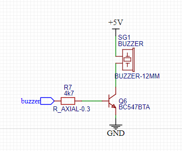

jetzt brauche ich doch mal bitte Hilfe. Ich habe 2
Transistorschaltstufen mit einem BC547B an einem Arduiono MKR. Sobald
ich ihn mit Strom versorge, habe ich an der Last so lange ein High
Signal, bis im Arduinoprogramm im  void Setup() explizit der Port auf
Output mit dem Status LOW gesetzt wird. Das betrifft nur die Ports mit
dem Transistor. Ports mit LED und Vorwiderstand machen das nicht. Was
könnte hier die Ursache sein?

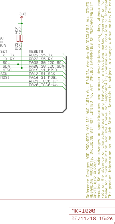

Joachim schrieb:
> Gibt es hier evtl. eine Besoderheit?
Nach dem Reset sind das sicher erst einmal ganz normale I/O Pins.
I²C Busse haben Pull-Up Widerstände. Die muss aber schon jemand auf die
Platine löten oder intern per Software aktivieren.
