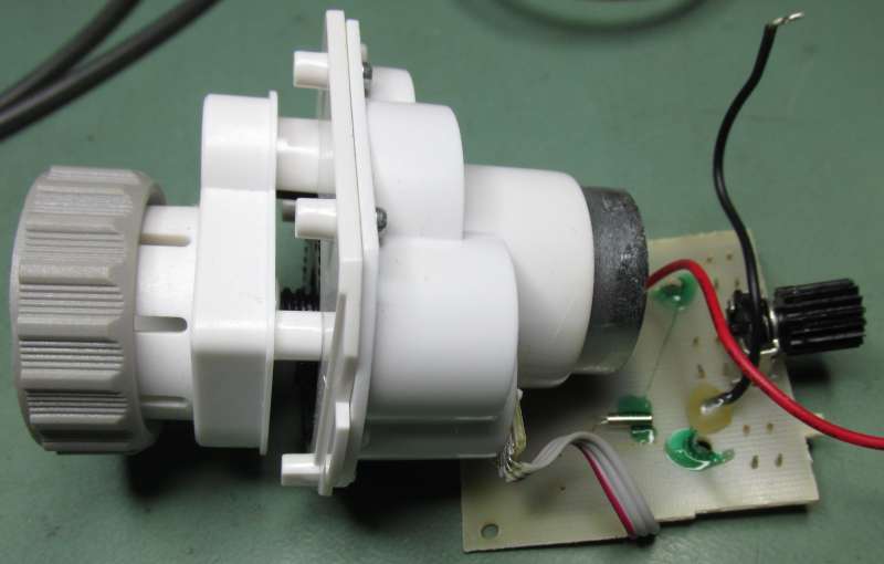

Liebe Forenten,
ich suche nach einer Beschreibung, wie elektronische
Heizkoerper-Thermostate das Ventil bedienen. Die Erkennung, wenn der
Antrieb noch keinen Kontakt zum Ventil-Pin hat, kann ich mir noch
vorstellen (elektrischen Durchgang pruefen). Aber wie wird denn der
Endpunkt erkannt, damit man nicht versucht, das Ventil mit Macht weiter
zuzudrehen? Wird da der Motor-Strom gemessen? Und welche Motoren werden
zum Antrieb verwendet? Die Gehaeuse sind ja recht klein, ein
Schrittmotor wird wohl nicht drin sein ...
LG, ul5255

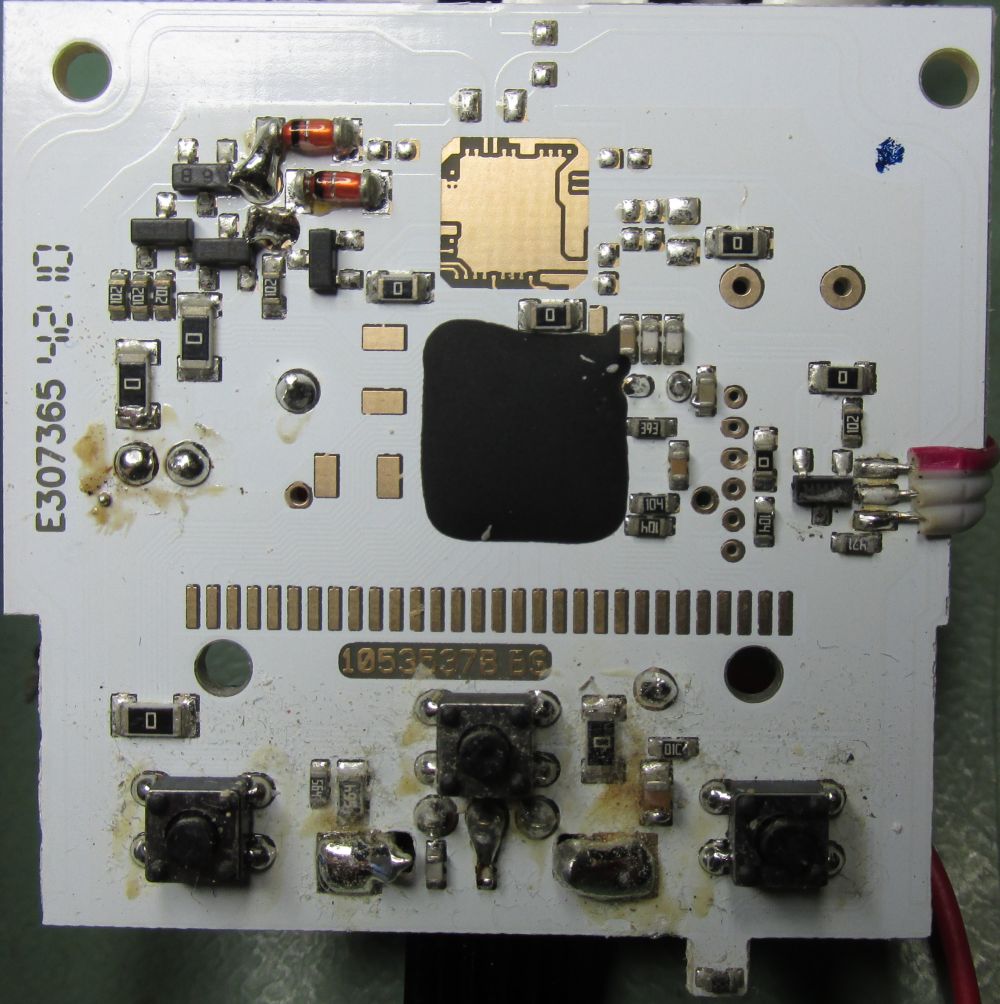

Gast #6599907
Thermostatschrauber schrieb:
> 1. Der Strom des Motors wird gemessen.
Das glaube ich nicht, die Motoren in den eQ3- oder Eqiva-Köpfen haben
einen dreipoligen Anschluß. Ich habe noch keinen aufgesägt, aber es
legt den Verdacht nahe, dass der Motor einen Impulsgeber beinhaltet.
> 2. Getriebemotor, Gleichstrom
Anhand der Bauform denke ich das auch.

#6600126
Selbstverständlich wird der Strom/Leistung gemessen.
Woher soll die Elektronik denn sonst wissen, wo die Endpunkte des
Ventils liegen und insb. bei Erstmontage, um den Motor nicht zu
überlasten oder die Batterie leerzusaugen?
Natürlich auch das.
Der Controller misst bei erster Inbetriebnahme den Strom, ab welcher der
Strom bei Schliessung des Ventils ansteigt (nachdem er vorher andersrum
auf auf seine "voll offen" Position gefahren ist):
Dort vermutet er, dass dort die Schliessung des Ventils beginnt und
speichert den Umdrehungssensorwert.
Dann steigt der Strom auf Maximalwert, wenn das Ventil ganz geöffnet ist
und speichert auch diesen Wert des Umdrehungssensors.
Je nach Bauart werden dann mehr oder weniger Umdrehungen dieser über
Strommessung ermittelten Endwerte abgezogen und als Normalwerte
gespeichert.
Je nach Wertigkeit der Steuerung wird dann zwischen diesen Endwerten
gependelt, oder auch noch rechnerische Zwischenwerte
festgelegt/ermittelt, um den Motor/Batterie zu schonen.

#6600163
Ergänzung dazu:
Die Strommessung ist natürlich auch nach der Erstmontage aktiv.
Wird ein Stellantrieb ODER Ventil später schwergängig oder blockiert im
"gespeicherten Arbeitsbereich", oder der Sensor arbeitet falsch, muss
die Steuerung darauf natürlich ähnlich geagieren.
Entweder werden dann neue Endpunkte automatisch festgelegt (die nicht
richtig sein müssen), oder der User bekommt eine Errormeldung und die
Steuerung arbeitet nicht mehr.
Auch Jalousiemotoren nebst Steuerung arbeiten vergleichbar.
