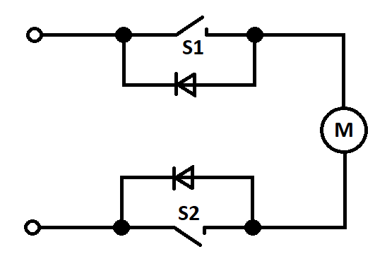

Hallo, ich habe folgendes Problem. Ich muss die Drehrichtung eines
Motors ändern. Der Motor wird über eine H-Brücke angesteuert und ich
habe nur den Ausgang der H-Brücke zur Verfügung. Der Motor hat eine
Stromaufnahme von ~2A bei 12V. Einfaches umklemmen geht nicht, da ich
auch die Originaldrehrichtung benötige. Leider gibt es auch keine extra
12V lediglich eine kleine 5V max 50mA Stromversorgung wäre noch nutzbar.
Weiterhin wird der Motor noch mittels PWM angesteuert.
Eigentlich schreit das nach einem Relais welches den Motor umpolt, doch
leider steht dafür keine Stromversorgung zur Verfügung :-( Kann ich
mittels Mosfet den Motor umsteuern indem ich die in der angehängten
Skizze gezeichneten Schalter S1 und S2 durch FETs ersetzte? Zur
Ansteuerung habe ich ja die 5V und könnte mittels kleinem Controller die
Drehrichtung nach bedarf ändern.  Zur Ansteuerung eventuell einen
Optokoppler? Der Rückfluss wird dann jeweils über die Diode realisiert,
somit braucht es eigentlich nur 2 Fets.
Denke ich :-)

Die Schaltung in deinem Bild jedenfalls ist dafür nicht geeignet. Sie
sperrt nur nach Schalterstellung je eine oder beide Drehrichtungen.
(oder keine, wenn beide Schalter geschlossen sind)

> Kann ich
Nein.
Das ist die Schaltung für Endschalter.
Völlig falsch zum umpolen.

Bruecke schrieb:
> Kann ich mittels Mosfet den Motor umsteuern indem ich die in der
> angehängten Skizze gezeichneten Schalter S1 und S2 durch FETs ersetzte?
Dieses eine Fragezeichen enthält 2 Fragen:
1. funktioniert die Schaltung überhaupt? Taugt sie zum Richtungswechsel?
2. kann ich die Schalter durch Mosfets ersetzen?
Die Antwort auf die Frage 1 ist ganz klar: Nein.
Damit erübrigt sich die Untersuchung für die Frage 2.
Denn im Grunde musst du jetzt hinter diese H-Brücke einen Polwender
schalten. Das ist im einfachsten Fall ein passendes Relais.

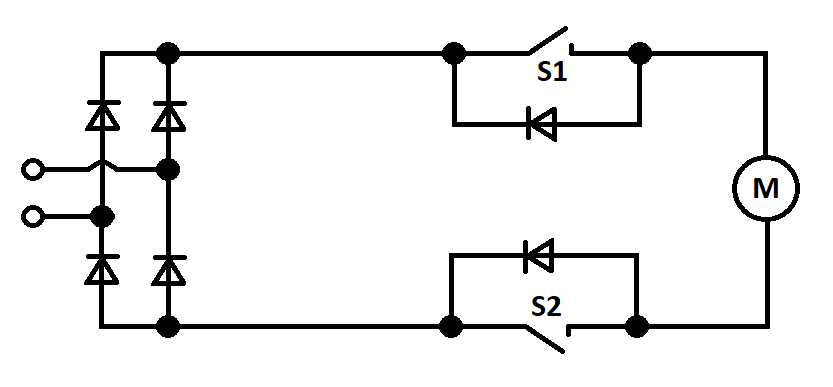

Man könnte das auch mit einer weiteren von dir selbst gesteuerten
H-Brücke machen, nur muss man dafür die beliebig gepolte Spannung des
Steuergeräts erst mal gleichrichten:
H-Brücke  +/-  o--------|~  +|----      selber
Steuergerät             |    |      --> gesteuerte --> Motor
          -/+  o--------|~  -|----      H-Brücke
An dieser Stelle muss man sich dann aber fragen, warum man überhaupt ein
"Steuergerät" braucht, wenn das nur zur Versorgung der eigenen
Motoransteuerung dient...

Gast #6600424
Habe gerade selbst erkannt das es so nicht geht.

Doppelwechslerrelais nicht bieten, denn dafür müsstest du den
Wechslerkontakt auf off-off stellen können.

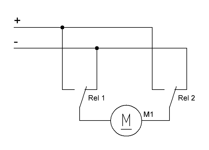

Und die Variante mit 2 getrennten Wechslerrelais würde den laufenden
Motor sogar per Kurzschluss abbremsen, was üblicherweise keinem der
Beteiligten gut tut.

Ich versuch es nochmal einfach zu erklären :-) Der Ansatz wäre zwei
Relais zu nutzen eines für original Drehrichtung und das Andere für
invertierten Lauf.
Wenn keins angezogen = Motor aus.
Dann folgender Ablauf
PWM steht auf 80% -> unveränderbare Vorgabe vom Steuergerät
Der Motor dreht in Richtung <b>A</b>
beide Relais abschalten -> Motor aus
Warten bis zum kompletten Stillstand
Relais für Richtungsumkehr anschalten
Motor dreht jetzt sofort in Richtung <b>B</b> da die PWM weiterhin mit
80% anliegt.
Relais B muss also den Anlaufstromstrom des Motors schalten können.
Welche Angabe im Datenblatt spiegelt den Parameter wieder auf den ich
schauen muss?
