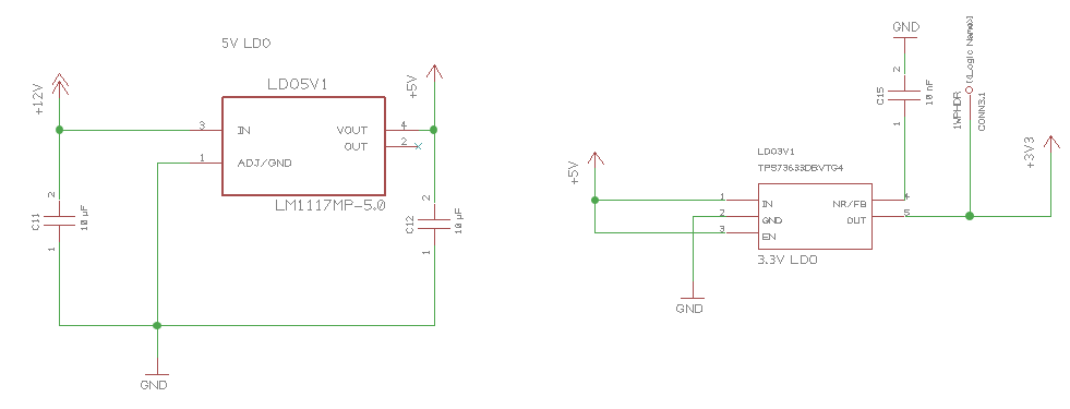

Guten Morgen Leute,
ich hätte eine Frage zur Spannungsversorgung meiner Schaltung. Meine
Platine wird mit einer 12V Spannung gespeist, für meinen µC und weitere
Bauteile benötige ich 3.3V. Macht es Sinn diese erst auf 5V zu
reduzieren und anschließend auf 3.3V um die Verlustleistung in den
einzelnen Spannungsreglern zu reduzieren? Wird dadurch auch die
Wärmeentwicklung reduziert oder addiert die sich am ende wieder, wenn
sich die ganze elektronik in einem Gehäuse befindet?

Nein, das macht keinen Sinn. Am Ende hast du doch trotzdem den
Voltage-Drop von 12V auf 3.3V beim selben Ausgangsstrom. Im Worst Case
wird es sogar heißer weil die beiden Spannungsregler zusammen einen
höheren Eigenbedarf haben als ein einzelner Spannungsregler.

Das kommt drauf an, welchen Strom du auf der 3.3V-Schiene benötigst.
Ein LDO macht jedenfalls bei der hohen Oberspannung keinen sonderlichen
Sinn. Ein DC/DC-Wandler dafür dürfte als Modul etwa 80ct kosten.

So ganz absolut würde ich das nicht sehen. Bei zwei Spanungsreglern
verteilt sich die Verlustleistung auch auf zwei Bauelemente. Diese kann
durch die räumliche Trennung von Vorteil sein, da die dann geringere
Leistung pro Bauelement leichter abgeführt werden kann. Bei gleicher
zulässiger Leistung pro Regher sollte aber die Verlustleistung dann
ungefähr gleich aufgeteilt werden, also reichlich 4V auf jeden.

Wenn man in einem Bereich ist, in dem so etwas relevant ist, dann sollte
man sowieso einen Schaltregler einsetzen. Fangt doch nicht an so einen
Pfusch zu machen, alter Schwede. Zwei Regler einzusetzen, nur um die
Verlustleistung aufzuteilen, ist einfach nur Pfusch am lebenden Objekt.

Bei einem DC/DC-Wandler beträgt die gesamte Abwärmeproblem ganz grob nur
1/5 von der Linearreglerversion, d.h. insgesamt etwa so viel, wie ein
5V-3.3V-Regler alleine.

Die Leistung muss man nicht kennen. Man steckt vorne 12 V rein und
hinten kommen 3.3 V raus. Hier wird also diskutiert, wie man 8.7/12 der
Leistung, die man rein steckt, am besten Verheizen soll: Über einem oder
über zwei Linearregler. Und wie gesagt, wenn man hier in einem Bereich
ist, in dem diese Leistung nicht von einem Linearregler verheizt werden
kann dann sollte man gar keinen Linearregler einsetzen sondern einen
Schaltregler an den Start bringen und nicht anfangen, den Quatsch auf
zwei Linearregler zu verteilen.

Kommt immer auf den Einzelfall drauf an. Wenn man nur 5 mA bei 3,3V
braucht, langt auch ein Linearregler. Da ist der Verlust gegenüber dem
Eigenbedarf des Reglers zu vernachlässigen. Ein Schaltregler kann sich
auch verbieten, wenn man eine sehr stabile, brummfreie Ausgangsspannung
braucht, weil man z.B. einen 24 Bit AD Wandler hat. Da kann es dann z.B
Sinn machen, von 12V auf 5 per Schaltregler und den Rest dann per LDO zu
machen.

Ich hab den Schaltplan so übernommen.Vorher wurden die 5V noch benötigt,
jetzt aber nicht mehr. Also ist der bessere ansatz einfach direkt mit
einem Schaltregler von 12V auf 3.3V zu wandeln. Die Leistung der
Schaltung kenne ich leider nicht. Wird sich im ersten prototypen zeigen,
solange die Funktion erstmal gegeben ist kann man sich um die richtige
Spannungsversorung auch in der zweiten Version kümmern. Ob das jetzt
clever ist kannst du mein Problem lassen.

An meiner 3,3V Leitung hängt ein STM32F411, ein IMU, eine 2,4GHz
Funkmodul und ein DAC. Den gesamt verbrauch habe ich mir leider noch
nicht angeschaut

Da kannst du doch locker mit einem Linearregler von den 12V runter auf
3.3V gehen. Klingt nach überschaubaren Energiebedarf der Schaltung.

Machen wir es doch mal konkret:
Angenommen etwa 100mA. D.h. Verlustleistung ca. 1W. Braucht Kühlkörper
ca. 50K/W, also Größenordnung kleiner TO220 Aufsteckkühlkörper.
Ein 0.5W Recom R-78HB3.3-0.5 hat die Abmessung 11.5x8.5x17.5mm. Das ist
kleiner als alle Aufsteckkühlkörper die ich gefunden habe.

Nein, weil Du ca. 1W Wärme abführen mußt.

Jo, denn daran kannst du einen Kühlkörper schrauben.
Nicht nur "können" kann man das. Man "muss" es bei 1W sogar. Denn sonst
wird der TO220 um gut 70°C "wärmer" als die Umgebung... ;-)

Walt N. schrieb:
> Ein DC/DC Wander ist zu groß, die Lösung sollte so klein wie möglich
> sein..
Schau Dir mal das hier an:
https://www.ti.com/lit/ds/symlink/lmz12003.pdf
Da ist alles drin.

von Andreas B. (bitverdreher)
Und dann wird er eben größer als ein DC/DC Wandler. Schrieb ich aber
schon.

von Developer (Gast)
Oder so etwas, wenn es klein sein soll:
https://www.ti.com/product/LMZ21701

Wie bereits zu Anfang gesagt. Wenns unbedingt ein Linearregler werden
soll, Serienwiderstand vor dem Regler vorsehen. Wenn der Widerstand bei
Maximallast 6V wegheizt ist doch alles paletti, auch ohne Kühlkörper.
Walt N. schrieb:
> Und das bekomme mich mit dem hier besser hin ?
Kein Mensch kann Dir das wirklich sagen, so lange Du auch nicht weißt
wie Dein Stromverbrauch aussieht.
Es ist ein Unterschied ob die Stromaufnahme permanent bei 0,1A liegen
würde, oder ob die Stromaufnahme bei 0.1mA läge und alle funf Minuten
für eine Sekunde 0,2A wäre, oder zwei Stunden bei 0.1mA und für 20
Minuten 0,2A, dabei noch zwei  Spitzen von 0,2s mit 0,5A.
von Dietrich L. (dietrichl)
Walt N. schrieb:
> Demnach kann ich beide Spannungsregler einfach durch diesen hier
> ersetzen?
Du hast bis jetzt immer LDOs (Low-Drop-Out) ausgesucht. Die sind dafür
gebaut, dass sie mit nur wenig mehr Spannung am Eingang gegenüber dem
Ausgang arbeiten können.
Allerdings sind sie funktionell kritischer und können leichter
schwingen.
Da du bei 12V am Eingang diese LDO-Fähigkeit gar nicht brauchst ist so
ein Regler nicht zu empfehlen.
Bei einem wahrscheinlich sinnvolleren Schaltregler gilt das oben gesagte
allerdings nicht...
von Joachim B. (jar)
> Sinn.
bei 12V auf 5V oder 12V auf 3,3V braucht es keinen LDO
In 2 Regler aufteilen kann sinnvoll sein um die Gesamtverlustleistung
aufzuteilen!
> sein.
es gibt kleiner DCDC Wandler als Kühlkörper für die große
Verlustleistung!
Walt N. schrieb:
> Die Leistung der
Wie soll denn die Funktion gegeben sein ohne Bauteilewahl?
Dazu braucht man die Leistung!
Walt N. schrieb:
> Ob das jetzt
ist nur frech, also Hilfe unerwünscht?
von M. K. (sylaina)
> aufzuteilen!
Da werde ich nicht müde bei: Nein, das ist niemals sinnvoll die
Gesamtverlustleistung auf zwei Regler aufzuteilen nur weil es für einen
Regler zu viel wäre.
von Axel S. (a-za-z0-9)
> Gesamtverlustleistung aufzuteilen!
Nein, das (fast) niemals sinnvoll. Es wird potentiell größer und teurer.
Die Gesamtverlustleistung wird größer.
Es kann für ein Einzelstück als Bastler sinnvoll sein. Z.B. weil man mit
seinem begrenzten Sortiment an Bauelementen und Kühlkörpern auskommt.
Abgesehen davon: sobald die Stromaufname über 10mA liegt, wird der Profi
da einen Schaltregler reindesignen.
und ich halte dagegen weil ich mit 2 Regler konstruktive Freiheiten habe
die mit den Kühlkörper besser zu plazieren.
Netürlich bin ich bei euch große Verlustleistung auf einem Schaltregler
und kleine evtl. auf einen LDO nach da wo es gebraucht wird.
von M. K. (sylaina)
Das ist immer Pfusch, die Sache mit dem KK nur eine faule Ausrede. Den
Umweg über zwei Regler macht nur, und ausschließlich, Sinn, wenn man die
Zwischenspannung auch braucht, z.B. man hat 5V-Geräte und 3.3V-Geräte.
Dann macht es Sinn aus 12V erst 5V zu machen und aus den 5V dann 3.3V.
Aber nur wegen der Verlustleistung das ganze zweistufig aufzubauen macht
absolut keinen Sinn.
