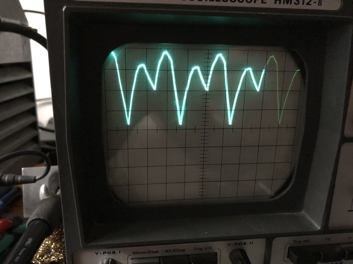

Ich bin gerade dabei ein Merkle WIG Inverter wieder ans funktionieren zu
bringen, ich versuche es jedenfalls.
Dummerweise hab ich letzte Woche durch Unachtsamkeit einen Kurzen
gemacht und glaube den Gleichrichter zerschossen zu haben, da am
Wechselrichter auch keine Eingangsspannung mehr anliegt und mir
aufeinmal überall die Trägerspannung fehlt.
Jetzt hab folgende Ausgangsspannung an dem Gleichrichter gemessen und
das sieht irgendwie äußert komisch aus (10V/DIV, x10 Tastkopf und 230V
Eingangsspannung).
Ich hab schon neue Gleichrichter bestellt, aber würde gerne wissen warum
die Ausgangsspannung so seltsam aussieht, sollten ja eigentlich nur
positive Sinushalbwellen sein und nicht sowas.
P.s. Wie nehme ich die Bilder die Zuviel sind wieder raus??
Gruß Lukas

Hat dein Oszi auch eine skalierte Zeitachse - nur so, um das Bild
abzurunden?
von Lukas P. (lukas2046)
Jo, die steht auf 10ms/DIV
Entweder ist die Zeitbasis krass ungenau, oder du speist da keine 50Hz
ein. Ich sehe da eine Periodendauer von etwa 27ms, das würde etwa 37Hz
entsprechen. Erwarten sollte man 20/10ms - 50Hz am Eingang und 100Hz am
Ausgang.
Aber der Gleichrichter sieht wirklich krank aus.

Ich musste ein wenig am Trigger drehen, um ein Bild zu haben, eigentlich
reicht immer die Automatikstellung. Was mich stutzig macht ist diese
höhere Spitze von 400V, die niedrigere liegt ja bei 325V. Die
Eingangsspannung nur mitm Multimeter gemessen (allerdings True RMS) und
die war bei 230V.
Vielleicht muss ich meinen Testaufbau nochmal ändern oder am Ausgang
einen Widerstand parallel schalten um irgendwelche Blindspannungen zu
unterdrücken. Alles sehr verwunderlich, vielleicht sind morgen oder
übermorgen die neuen da, mal gucken wie es da aussieht.
Aber es interessiert mich schon sehr, wie sowas zu Stande kommt, dachte
immer Dioden sind entweder kaputt oder heile.
Gruß Lukas

von Uwe (Gast)
biste sicher das da nur ein B2U ist sieht eher nach Spannungsverdopplung
mit ansprechendem Überspanungsschutz aus.
Deine Zeitbasis ist krass daneben. gehe mal auf Netzgetriggert und setze
die Zeit auf cal.
Viel erfolg, Uwe

von Uwe (Gast)
> ich hatte auch als der noch nicht gegrillt war 325V an den > > >
> Glättungskondensatoren anliegen.
musser ja auch 230 *Wurzel 2 sind? Du schiebst aber momentan auf 400V
hoch.
Genau das ist komisch. Oder beim Messen entsteht Grütze. Moment mal, wo
war deine Oszimasse, ist Ue deines B2U potentialfrei? Sind da auch
wirklich 4 Kabel drann? Alles bischen eigenartig. Zeig mal Bilder.
Viel Erfolg, Uwe

von Jens G. (jensig)
Du hast die Masse des Oszis an der Masse des Ausgangs angeschlossen,
Tastkopfspitze aber an Deinem Gleichrichter.
Also an den neuen Gleichrichtern, hab ich nochmal gemessen. Da bekomme
ich pro Halbwelle 325V Spitze und 10ms pro Halbwelle, also alles tutti.
Die Zeitbasis war bei den vorherigen Messungen etwas sehr daneben.
Vielleicht hängen die 400V Spitze am alten Gleichrichter auch an
irgendwelchen parasitären Kapazitäten, keine Ahnung.

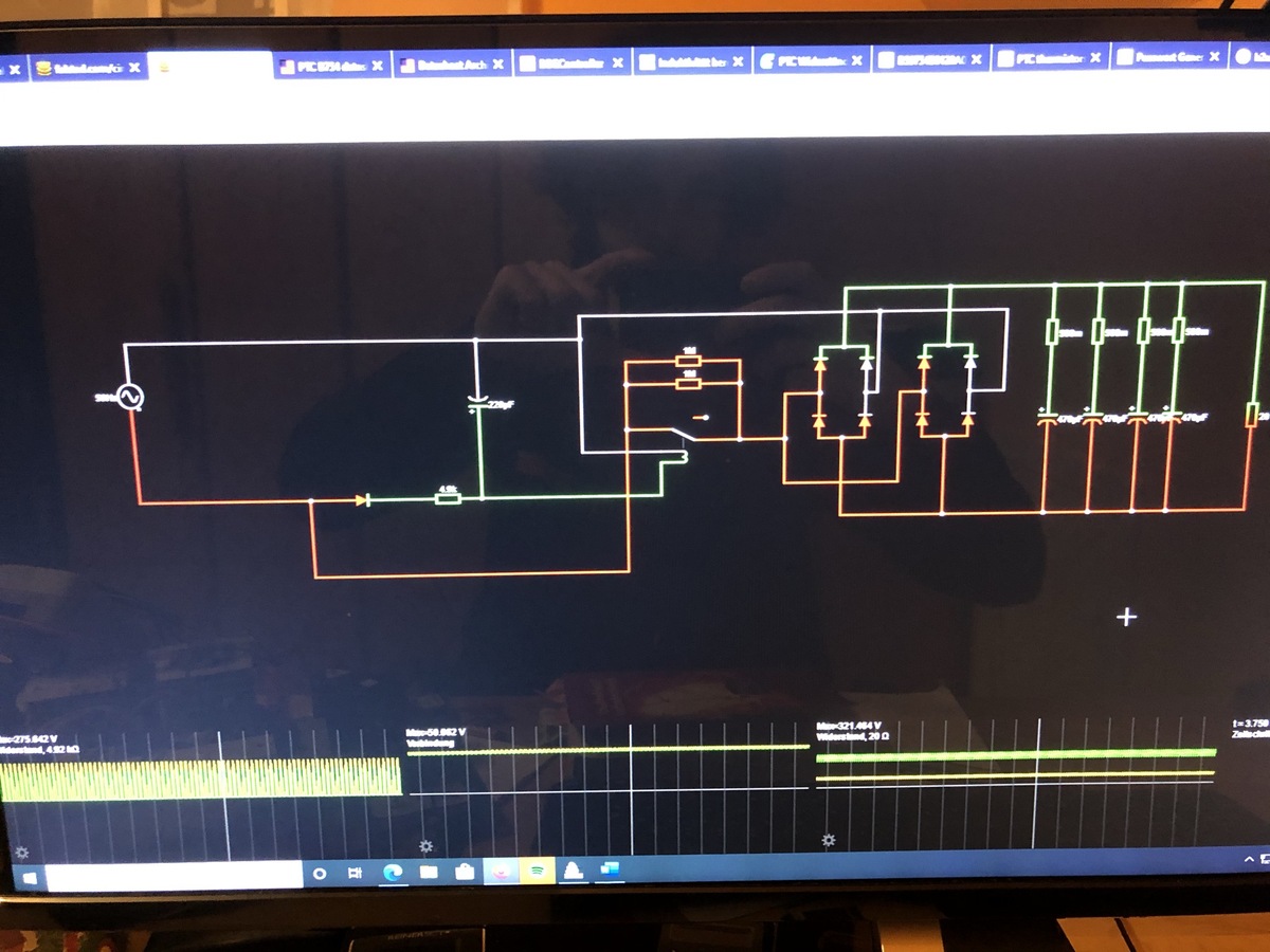

Mein Problem liegt woanders, die Gleichrichter werden über den
Neutralleiter geschaltet, über ein Relais und das schaltet nicht. Wenn
ich es manuell schalte fliegt sofort die Sicherung raus, egal ob am
Trenntrafo (Mittelträge 5A) oder direkt an der Steckdose (B16 Automat),
eine Steckdose mit C Automat hab ich leider nicht im Keller. Könnte auch
so richtig sein, wenn dann der Trafo hinterm Wechselrichter geschaltet
wird, ist der Einschaltstrom erstmal relativ hoch.
Sei es drum jedenfalls verstehe ich die Ansteuerung des Relais nicht so
recht (48V Steuerspannung DC) eine Seite der Spule wird direkt vom
Außenleiter gespeist und die andere Seite geht auf eine RLC Schaltung.
Die Bauteile sind augenscheinlich und von durchmessen aber alle in
Ordnung.
Ich werd die Schaltung wohl mal aufzeichnen müssen. Schicke auch gleich
nochmal paar Fotos rein.
Gruß Lukas
So ich hab mir ein wenig Zeit gelassen, aber hab jetzt mal die Schaltung
aufgezeichnet. Als Hinweis der letzte Widerstand ist lediglich ein
Ersatzwiderstand für die Wechselrichter Schaltung und die Vorwiderstände
der 470uF Elko sind auch nicht wirklich in der Schaltung, waren aber zum
simulieren notwendig( ich schätze das Programm geht von einem idealen
Kondensator aus). Desweitern sind die Widerstände parallel zum
Schaltkontakt des Relais PTCs B754
(http://www.farnell.com/datasheets/1465563.pdf)
Jetzt kommen wir zum Problem, sobald ich die dicken Elkos aus der
Schaltung rausnehme zieht das Relais an und der Gleichrichter wird
geschaltet, wenn die Elkos auf der Platine sind zieht das Relais nicht
an, es wird nur der PTC heiß, was ja aber auch richtig ist.
Die 470uF Elkos sind neu, kann es sein dass die neueren Elkos einen
geringeren Blindwiderstand haben (immerhin sind da 20Jahre Entwicklung
zwischen) und dadurch die ganze Schaltung nicht mehr so ganz
funktioniert??
Gruß Lukas

von Helge (Gast)
OK mit der RC-Schaltung (und einem defekten Gleichrichter) erklärt sich
der Spannungsverlauf vom 1. Beitrag.
Normalerweise sollten die Elkos weit genug aufgeladen sein, bevor das
Relais schaltet.
Versuche, ob sich die Gleichspannung incl. Relais aufbaut. Verwende
versuchsweise einen Vorwiderstand, Ölradiator oder Baustrahler.
Vielleicht ist einer der Elkos ja nicht gut. Ich hatte bei neuen
50V-Elkos ein paar dabei, die wurden ab 45V schon leitend.
von Teo (Gast)
> funktioniert??
Hab mir schon beim ersten Oszibild gedacht "Wenn der/die Kondensatoren
lädt, bricht hier die Spannung vom Trafo ein...".
Das Relais schon auf erhöhten Kontaktwiderstand geprüft, oder obs der
überhaupt noch tut?!
Aus deiner obigen Sym. werd ich nich wirklich schlau... (Sollte die
Relaisspule nicht vom NTC gespeist werden?!)
Das Relais tut es noch, das hab ich schon geprüft. Eigentlich sollte es
nach spätestens 5s anziehen, ein tau der RC Schaltung liegt bei 1s.
Ich werde mir nochmal die Schaltung ansehen, vielleicht hab ich noch
irgendeine Leiterbahn übersehen.
Gruß Lukas
So ich hab mich nochmal bemüht und tatsächlich hab ich eine Leiterbahn
übersehen. Hier ist der Link zur richtigen Schaltung:
https://www.falstad.com/circuit/circuitjs.html?ctz=CQAgbArCAMB00OgFgJxvRzYQVigzEgEwoTT5gDs+KR0AHDtDkzPIqpl+mAFABuIAIy1hlbCKIh8dGMNYyozZbAi8ATiCKUp+CiCRDse7MyFkNWnVvqND2IrbnnovACYGjBhDjDMkPlJuAKYAZgCGAK4ANgAuvADuwqIyZqIBypYQft7MkNgZcqh0vHQo4NaFVFJEREhycIhEItxcdijwlEL0YPQQJhBdUGD44PiJFVKF9F6FrknVYtgzEuIwE5JLk1uuQpSMtIz4yCBouidmbNBSALSN5ijU9LUjEChC0L2UV1AfiD73KDHHQTJAyHBCKS2ZgQSHrJIfALSWRnZGZJIrLaYkzw06OaT6bH6eYgTGFQ65XEU8n4-a+lowUK7QSqVROICyFeOpmZoSURBMLq2XCPWKrUOayG6UauUkBwi+3irSSo0yzVO1KmlCW1Vu23CCjMHWBnKba3GzVB83RlUutXuhHINmyUUnL0ktP1L1ZrTZXG5oj5+U1fOZxHmiv4egcjZVmumsDZhuZohN6QNyHtoumDZt+o970OMt15UisWD8vK4sT6ytn1aR0Lyd95fFp1xxlePbLbdIWsYvf1SHgoT7gtEU-nk+l3sIy+303akf358SM0h1tvp++gtinPdNmshfsYqaAYqIHOqKnaiOWMFSCWzqZrGxYBIwK4ImheYSFhZ4HsIuHXg+BH4UIsbWGROQYaGwYiihd5DlBMiMJsyFhqIZH4qxGzRjmzEQTxtKpp6wGCUcqb8WCDJ1g2AENlJf7yaekngnBx4ceBRjooGXEcfxWnrGUBFWgwxm6C2VwIEg3zaHA9BdM0SDZCeSB2D4GSlNA5TmPodAsf0xgWY0Vk2ZQdkOWezmXq5BTuQgnneX4wamVpbJBewyCheFWpOWALk9JSHlGUYrlaClTZHOlHBZbA9k5VFhCUFAhQeQiKkIdZUyqRsnUGFe1jVqRvUKT5BTdQiAV9Qhk2DQWk0jUlU0FotC0+LNmYraeFVLRtpULaV60bNtI3iP43WaDuyUsadHYcmVGw3bNl07ZYZ4UdevV+Q0qivZNeHCJNX0qGoF2Lf9qVlYwwOvdt4PbUDbBqAimlhppcKZr1oode9Q0UXCo2CtJE36FjAMk+emZ-fjYPo0dPikxD-0bfT1OlaTu0sazLEU0dbP4zd7MPajCECzzbVcWG+m0+LnMIWjRPOoUcZzKC4KwghojqwWmv4+kAKgtqTj2ASDHGziZu9LiFt2LyFBQwbxiW8bKsLBRayLLU+H5JSiwu1YNROHGOIkkHvmVPrSSuWyTu8tRUfYcIyYJ5mSeDoiKaZAAzonlS8h8lQLsoIARNEmfBGJhNmZXrjZ894M3QjzAl2XvAAPYsO2-heeUGawEIchSECbcA+Ad0BGgpIqNcvwuuY0jD01o9FN3o-BrgDguov4zt5AS9dxPTZr7Axgurv4zVi6ZhkIniAgAASsEmcAJaZ7E4QAHYAMblxf-dX2Y-x76Pxfm-L+5cgA
Also nach einem kleinen Versuchsaufbau, wo ich alles hinter den
Kondensatoren rausgenommen hab funktioniert die Schaltung. Als Last hab
ich eine 100W Glühlampe genommen. Etwas größeres lag leider nicht im
Keller.
Ist Wechselrichter in der Schaltung wird nur der PTC warm, sonst
passiert nicht. Schalte ich es manuell ein fliegt die Sicherung,
mittlerweile ein C16, also mindestens 80A Kurzschlussstrom. Da wird wohl
irgendwas in der Leistungselektronik kurzgeschlossen sein.
Werde morgen mal die IGBTs und den ganzen anderen Rest auslöten.
