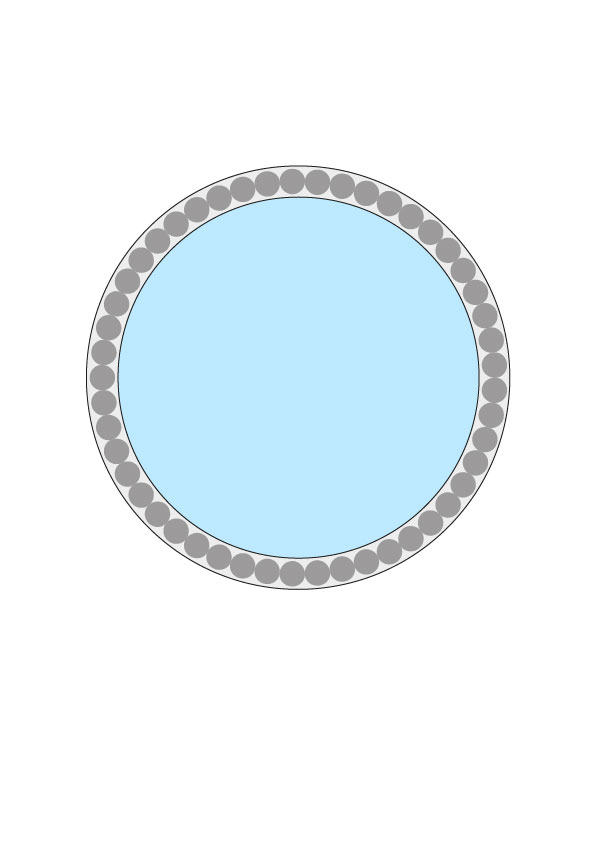

ich plane ein Interface in Form von vielen nebeneinander liegenden
Schaltern rund um einen Tisch, der mit Projektion bespielt wird. Die
Touch-Auflösung von ca. einer Handbreite sollte ausreichen. Umfang ca
6m.
Derzeit würde ich kapazitive Schaltflächen und Microcontroller
verwenden. Bei der Anzahl an Schaltflächen wäre mir jedoch eine Lösung
mit weniger Bauteilen lieber. Auch zwecks der Servicierbarkeit.
Am leichtesten wäre es mMn mit einer Kinect TopDown zentral über dem
Tisch, aber ich kann leider nichts in dieser Höher verbauen. Die
Projektoren hängen mit Teleobjektiven viel höher, und die Pointcloud der
Kinect funktioniert vernünftig bis ~5m Abstand. (ja ca. 7 max)
Habt Ihr Tipps was man da alternative verwenden könnte?
lg Achim

Grundidee: Benutze eine Art "mechanischen Optokoppler" als Schalter,
evtl. aus dem 3D-Drucker.
1. Du legst einen Ring WS2812-LEDs unter den Tisch, die sind mit nur 3
Leitungen einzeln ansteuerbar.
2. Die oben genannten "mechanischen Optokoppler" (in Form von Tastern)
geben auf Druck die Sicht zwischen jeweils einer LED und einem
Fotowiderstand frei (oder versperrt sie, ist egal). Die Fotowiderstände
sind alle zwischen Masse und einer 4. Leitung parallel geschaltet
3. eine Elektronik (z.B. Arduino o.ä.) lässt alle LEDs zyklisch einzeln
aufblitzen. Jeder gedrückte "Schalter" verusacht über den Fotowiderstand
einen Spannungseinbruch auf der 4. Leitung, so dass man über die Zeit
problemlos feststellen kann, wo jemand gedrückt hat ...
Bei dem Prinzip können zur Not sogar alle Teilnehmer gleichzeitig
drücken. Ich würde die einzelnen "Stationen" als kompakte Einheit
machen, jeweils mit einem 4-poligen Kabel/Stecker zu verketten. Die
Länge/Anzahl wäre beinahe beliebig.
Wenn du willst, bau' ich dir das. Meld' dich per PM.
Gast #6601186
Den Schlauchweg find ich echt spannend wenn auch etwas hacky. Und ja, es
muss multitouch sein.
Die Leap ist cool, aber overkill weil ich nur binäre Schalter brauch.
Die optische Lösung hätte mechanische Taster an der Tischplatte, die
Taster sollten jedoch nicht sichtbar sein. Die Sensoren seriell im Kreis
zu hängen ist natürlich am elegantesten!
Keine Geister!
Ein mini 360° Lidar in der Mitte des Tisches wär genial. Hab leider noch
nie einen so kleinen gesehen.
Die kapazitiven Taster scheinen derzeit der beste Weg zu sein.
Danke!
lg A

#6601250
Schau dir mal die PSoC5 (z.B. als Devkit mit Steckerleiste) von Cypress
an. Die kann man sehr simpel (grafische Konfigurationsoberfläche und
wenige Zeilen C-Code) zu touch-auswertern mit vielen Eingängen (20?40?)
machen.
So viele wie du davon brauchst per i2c/can/whatever zusammenschalten.
Als "Sensor" umlaufendes Kupferklebeband, mit dem Cutter in einzelne
Segmente geteilt, Leitung vom Klebestreifen zum PSoC löten, fertig.

Bei den versch. Abwandlungen des Kontakt- bzw. Widerstands-Prinbzips
kann aber nur ein Kontakt bestimmt werden.
Bei der Nutzung der kapazitiven Sensoren stelle ich mir die oben
skizzierte Vielzahl an Sensoren problematisch vor, müssen die Pads bzw.
"Antenen" ja alle sternförmig angelegt werden.
Da halte ich serielle Methoden in Hardware oder gleich eine
Bildauswertung (OpenCV?) für praktikabler.

Mucky F. schrieb:
> Kleine Schmuckperlen (z.B für Armbänder) auf Widerstandsdraht fädeln und
> und das ganze in was leitendes einziehen (z.B. eine lange weiche
> Zugfeder).
Servicierbarkeit ist auch ein Thema. Wenn ein Teil kaputt wird muss es
möglich sein ohne großen Aufwand das Modul auszutauschen. Daher bin ich
kein großer Fan von großen Bauteilen.
> an.
Das klingt interessant. Wir haben ein älteres Projekt mit einem shield
von Bare Condictuve realisiert. Hatten aber Probleme mit
Hintergrundrauschen, weil in den Räumen auf engem Platz viel Technik
verbaut war. (siehe Foto, discontinnued)
Dieter D. schrieb:
> Man kann eine LED und Phototransistor
> so dich nebeneinander setzen, dass beim Drauflangen mit der Hand erst
> ausreichend zu detektierendes reflektiertes Licht den Sensor erreicht.
Der Raum hat eine komplett verglaste Front. Zwar Nordseitig, aber das
Umgebungslicht variiert eben sehr stark. Ich kann mir vorstellen dass
das ein Horror zum kalibrieren ist. IR setze ich nur noch bei
kontrollierten Lichtbedingungen ein.
Ist leider auch nicht so einfach. Wenn ich von oben tracke würds auch
schon auslösen sobald jemand auf einen Inhalt in der Projektion zeigt,
und die Hand über den Tisch hält.
Dieter D. schrieb:
> Was auch noch ginge wären I2C-Bus Mems-Mikros
> mit Schallpegelausgabe und darüber ein Stoff, der laut knistert und
> raschelt, wenn dieser gedrückt wird.
Der Tisch wird aus Korean gebaut, die Oberfläche ist glatt und fest.
Danke nochmal für die vielen Inputs!
