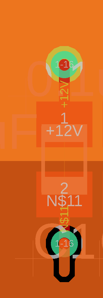

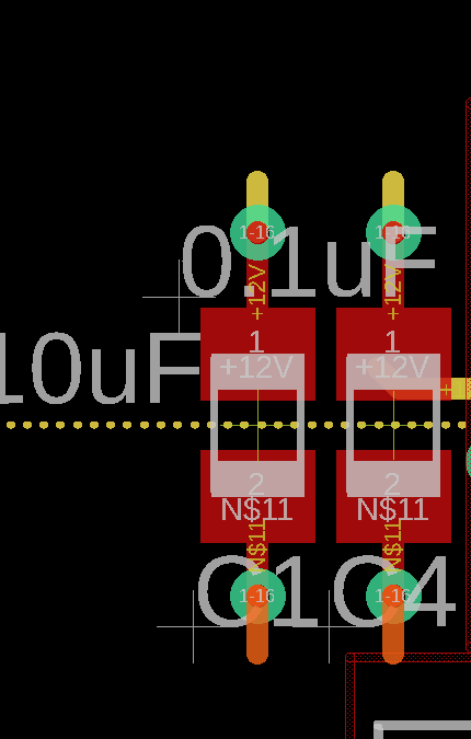

ich habe soeben einige Polygone auf EAGLE erstellt und würde diese nun
gerne mit Leiterbahnen verbinden. Reicht es wenn ich dazu im richtigen
Layer meine Leiterbahn willkürlich platziere ?
Screenshot ist beigefügt. Die Lötflächen an den oberen Enden der
Kondensatoren (+12V) sind über die Vias mit dem VCC Layer verbunden. Im
selben Layer an dieser Stelle habe ich ein +12V Polygon.
Hat EAGLE die Verbindung hier "automatisch" erstellt ?
Vielen Dank

Das Polygon muss den selben Namen wie das Leiterbahnnetz haben.

Hab es gerade probiert, ich füg nochmal ein Bild hinzu. Verstehe ich es
richtig dass das obere VIA nun verbunden ist mit dem Polygon ? Das
untere aber nicht ? Das würde dann mit der Aussage von @Wolfgang passen
da ich unten die Leiterbahn nicht benannt habe.

Also mit dem orangenen Polygon ist keine der Vias verbunden. Da stimmt
bei dir was nicht.

Wenn das Polygon auf der orangen Lage nicht N$11 benannt ist, ist doch
alles gut.
ja, sieht so aus - der obere Via ist mit gelben Lage verbunden. Wenn
dich der Antivia stört, schalt einfach mal die anderen Lagen ab oder
mach einen Ripup-Befehl auf das andere Polygon (der ist an der Stelle
nicht destruktiv).

Hallo zusammen, hätte da noch eine Frage:
Wieso verbindet EAGLE manche Vias mit dem entsprechenden Polygon obwohl
der Name nicht der selbe ist und andere wiederrum nicht ?
Beispiel: Signalleitung heißt +12V, Polygon heißt PWR - dennoch
verbindet EAGLE hier.
Weiß jemand wieso das so ist ?
