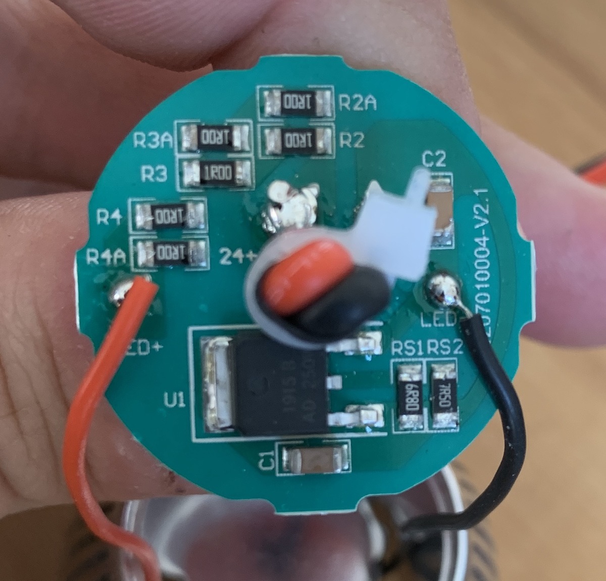

Daher möchte ich diese Treiberplatine gerne nach Vorbild eines
Leuchtmittels der Firma CONSTALED nachbauen.
Als Leuchtmittelgrundlage dient eine
COB LED CREE CXA1507-0000-000F0YD40E8 (18V, 2700k, max. Strom 750mA
geplant sind 450mA, 570lm).
Ich bin leider kein Bauteileprofi kriege es aber durchaus hin eine
Platine zu planen und zu bestücken.
Die SMD Wiederstände habe ich wie folgt identifiziert:
1R00 = 1 Ohm
6R80 = 6,8 Ohm
7R50 = 7,5 Ohm
Jetzt meine Fragen zu dieser Platine:
A. Wie sieht ein plausibler Schaltplan hierzu aus?
B. Wie finde ich die Größe der Kondensatoren (C1,C2) raus?
C. Ist U1 ein FET der auf die PWM Signale reagiert oder welche Funktion
hat das Ding?
D. Um Welchen FET handelt es sich wo bekommen ich etwas vergleichbares?
Sollten weitere Informationen nötig sein bitte Bescheid sagen!
Vielen vielen Dank im Voraus.
Gast #6600823
Das sieht wie eine lineare Stromquelle aus. Der Transistor könnte in der
Tat ein MOSFET sein. Er wird als einstellbarer Widerstand verwendet.
A: Mit Bleistift und Papier die Verbindungen nachzeichnen.
B: Mit Multimeter ausmessen.
C: Ist besagter Leistungswiderstand. Wird für die maximale
Verlustleistung (100% Strom) ausgelegt. Mittels PWM kann dann der Strom
reduziert werden.
D: Da geht jeder N-Kanal MOSFET. Mindestens. Mal die Suchmaschine deines
Vertrauens bemühen. Vielleicht gibts Treffer.
OP #6601097
OK dann werde ich mal fleissig messen und auslösen.
Ich dachte es gibt vielleicht Tricks das auf der Platine herauszufinden.
Bei dem MOSFET komme ich aber einfach nicht weiter.
Also klar 250W kann ich ablesen zu den sonstigen Angaben (1915 B AD
250W)
kann ich aber nichts gescheites finden.
Ich habe wirklich fleissig gesucht!
@Der müde Joe kannst du mir vielleicht einen äquivalenten MOSFET zeigen?
Welche weiteren Eckdaten brauche ich ?
Vielen Dank für die bisherige Hilfe!
OP #6601339
MaWin schrieb:
> Welches PWM ?
Was meinst du damit in welcher Frequenz die PWM stattfindet?
MaWin schrieb:
> Welches PWM ?
> Dein 'FET' ist vermutlich ein (350mA) Linearstromregler wie AMC7140 oder
> NSI50350
> Beitrag "Transistor 1915 B AD 0Y9Y ?"
> 6.8 und 7.5 Ohm parallel zum Einstellen des Stroms, die 1 Ohm
> Widerstande könnten Stromverteilungswiderstände sein, leider gehen nur 2
> Kabel zur LED.
Das hilft mir zumindest schon mal in eine grobe Richtung vielen Dank!

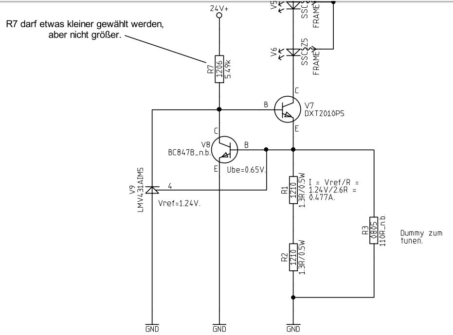

Gast #6601831
Von ONSEMI: NSI50350AD , das ist ein Linearregler mit 350mA. Aber nicht
direkt für 230V Netzspannung. (Wurde schon mal angeführt.) Aber diese
Art Linearregler sind auf einen festen Strom eingestellt, und bräuchten
die Extra-Widerstände nicht.
Aber vielleicht ist Dein Wunsch gar nicht so schwierig zu erfüllen. Ich
habe auch schon diverse LED-Stromquellen konstruiert, auch viele
lineare.
Siehe beiliegenden Schaltungsauszug. Diese Schaltung ist industriell
erprobt.
Für den V7 kann man auch einen anderen Transistor nehmen. Bei Reichelt
wäre da der SC2314 eine gute Wahl.
