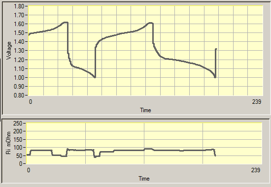

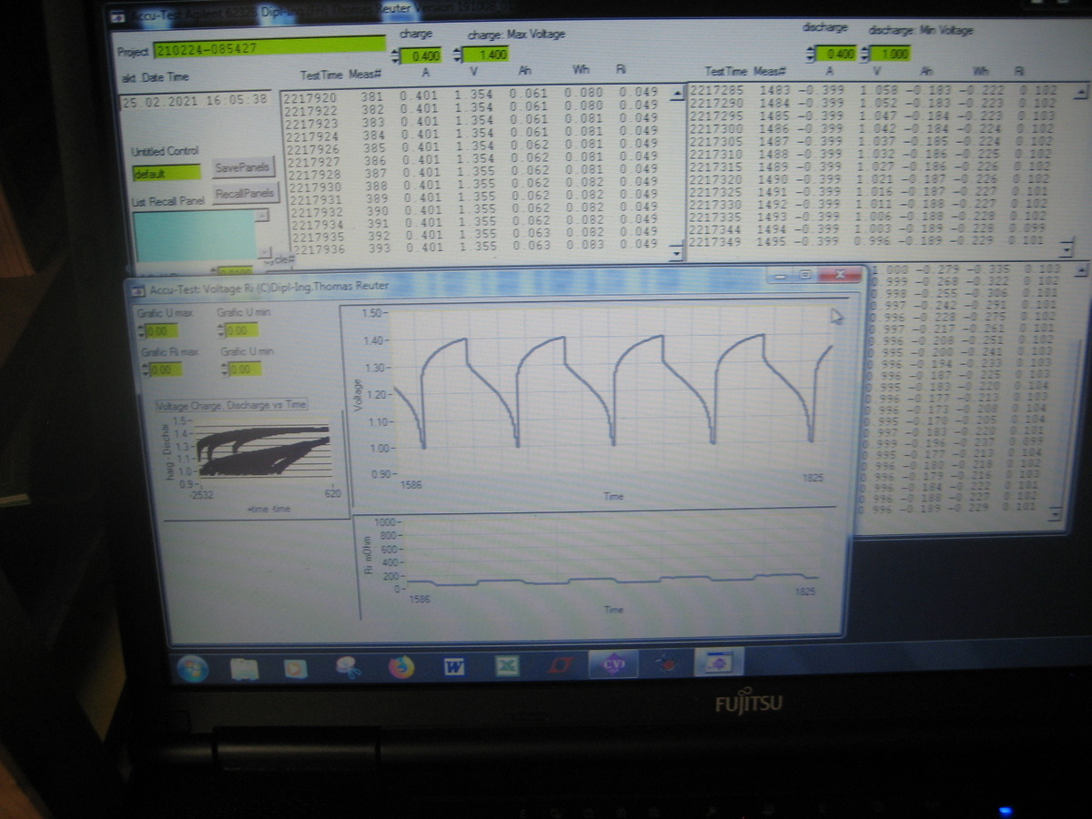

Ich habe viele Zyklen unter verschieden Bedingungen gemessen:
Ladung 100 mA bis 500 mA rauf bis 1.400 V
Entladung 200 mA runter bis 1 A bis 1.000 V
Ich werde weitere Teste unter verschiedenen Strömen und Spannungen
machen und auch die Zyklenfestigkeit, Innenwiderstand etc.
Das dauert noch aber etwas Zeit.
von Udo S. (urschmitt)
Seit wann lädt man NiMh Akkus mit CC/CV auf 1,4V?
Das einzige sinnvolle Kriterium für "Akku vollständig geladen" ist die
-deltaU Überwachung oder der Temperaturanstieg.

von Thomas R. (Gast)
Udo S. schrieb:
Sowohl die deltaU Überwachung und den Temperaturanstieg werde ich noch
in die SW reinbauen.
von Oliver S. (oliverso)
Na ja, damit fällt die ganze Story unter "wer misst, misst Mist" und
damit in sich zusammen.
Oliver

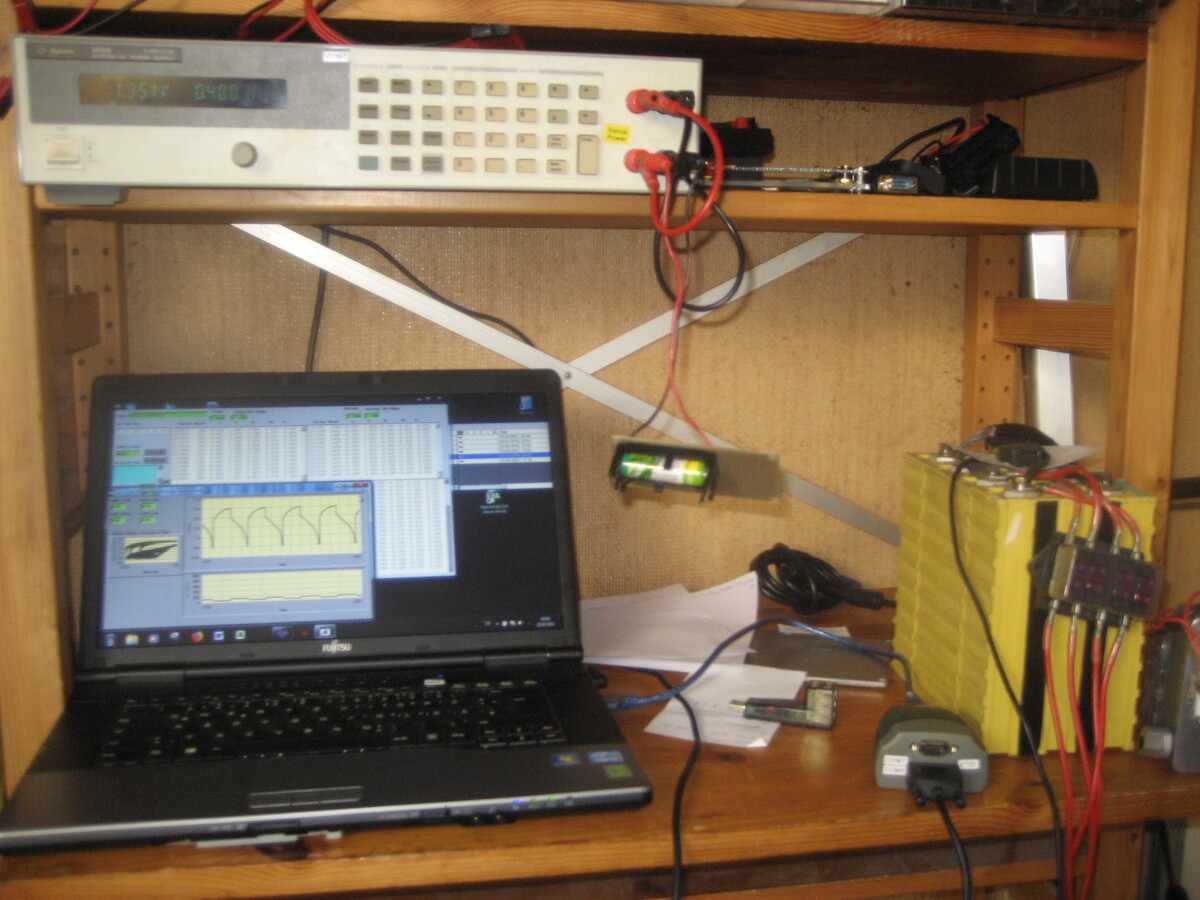

Der 6632B arbeitet sowohl als Netzteil als auch als Senke, also auch zum
Entladen und das bis minus 5 A.
Der ist ideal zum Akkutesten (Laden und Entladen) - siehe Anlage.

Höherwertigere Netzteile können nicht nur als Quelle sondern auch als
Senke arbeiten.
Der 6632B hat ein internes DVM mit einer Spannungsauflösung von 3 mV und
eine Genauigung von 0.03 % bei 25°C +-5°C - siehe Spec.
Meine Software habe ich inzwischen beim Laden auf -dU -8 mV Überwachung
geändert.
Die gesamten Ergebnisse werde ich nach Abschluss der Messungen
nachreichen, aber das dauert ein paar Tage:
5 Cycle mit jeweils 0.2A, 0.4A, 1A, 2A etc...
Das erste Ergebnis: Der 6632B eignet sich vorzüglich zur -dU-Erkennung -
siehe meine Grafik, da sieht man auch wie die -dU-Überwachung
funktioniert.
Auch die Ri-Messung funktioniert perfekt.
Am Anfang hatte ich Mist gebaut, da ich mit CC/CV bis auf 1,4V geladen
und das ist viel zu wenig.
Meine Software habe ich inzwischen beim Laden auf deltaV -8 mV
Überwachung geändert.
Nun ist die Spannung bis 1.613 V minus 8 mV runter auf 1.605 V geladen -
Ende der Ladung.
Die Entladung wurde bis 1.000 V verwendet.
Erstes Ergebnis:
Der NORMA-Akku ist viel besser als ich geschrieben hatte.
Tatsächlich haben die NORMA-Mignon-Akkus eine Kapazität von ca. 2.0 Ah
bzw. 2.5 Wh.
Ich bitte um Vergebung meiner Unvollheit und um Vergebung aller meiner
anderen Sünden ;-) .
