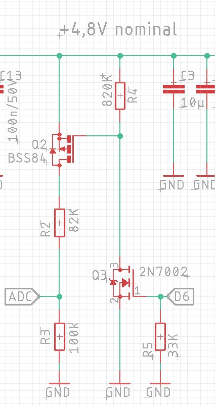

#6601171
Thomas F. schrieb:
> Spricht irgendetwas gegen diese simple Lösung?
Richtig Strom sparen kann man mit so etwas wie im Anhang. Ich brauche
allerdings in der Tat einen Spannungsteiler. Die Schaltung funktioniert,
hat aber bei Temperaturen gegen 0°C Probleme da Thereshold etwas hoch
liegt. Aber ich hatte eben diese MOSFETS.
mfg Klaus
