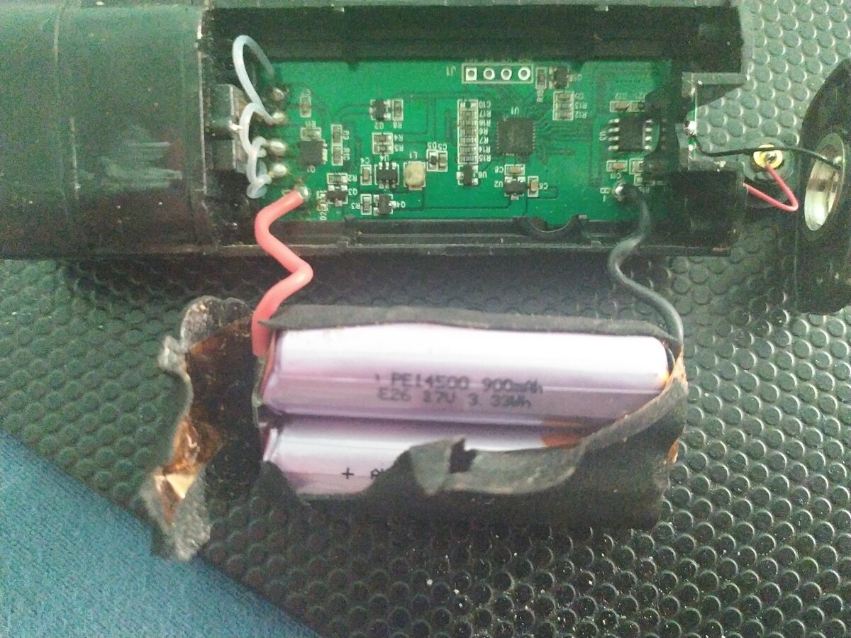

Leider gestaltet sich ein Umbauprojekt meines Tabak Verdampfers
schwieriger als gedacht.
Nach einem Jahr Nutzung sind die zwei eigebauten 3.7v PE1450 900mAh
Zellen am Ende ihrer Lebensdauer angekommen und ich wollte sie aus
Sicherheitsgründen entfernen. Da die Akkulaufzeit nie besonders Gut war,
mochte ich die Akkus durch eine externe Stromversorgung über USB
ersetzen.

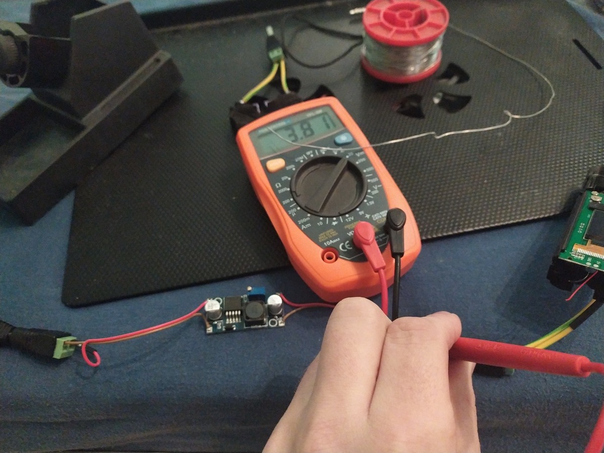

Zuerst dachte ich es seine eine einfache Aufgabe, die 5V durch einen
einfaches LM2596 Modul auf die geforderten Batteriespannung von 3.7-4.2V
umwandeln und fertig. Eine Versorgung mit 5V sollte auch funktionieren,
aber ich konnte es nicht verifizieren. Als sich das Gerät bei versuch
aufzuheizen sofort wieder ausgeschaltet hat, habe ich gemerkt, dass ich
wohl viel mehr Strom benötige als das Modul bereitstellen kann.

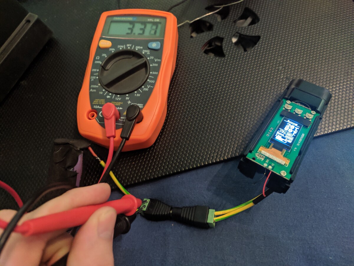

Dann habe ich einen Strom beim Aufheizen gemessen der von 8,5A nach ca
30 Sekunden während der aufheiz Phase, linear auf unter 5A abfällt.
Danach habe ich den Betreibstrom gemessen welcher zwischen 5A und 0,2A
alle halbe Sekunde springt, meist um die 3A.

Zi S. schrieb:
> PE1450 900mAh
Vielleicht hättest Du man die Bezeichnung vollständig abgeschrieben, da
steht "14500" drauf, also Format Mignonzelle / AA.
Die 900 mAh werden die vermutlich nie gehabt haben, Chinazeug. Seriöse
Zellen dieser Bauart kamen nicht über 750mAh.
Mache da als Ersatz zwei anständige Zelen rein und freue Dich.
