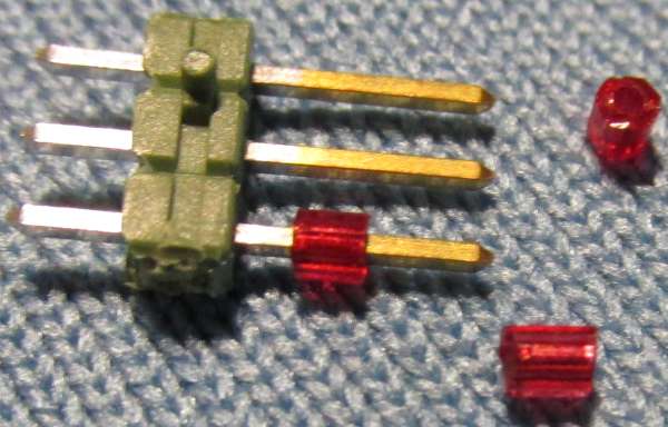

#6601150
So sehen die Teile aus, wurden aber nicht nur bei Widerständen verwendet, auch bei Halbleitern wie Transistoren und Gleichrichter habe ich sie schon gesehen.

#6601160
> Früher gab es kleine keramische Hütchen.
Du meinst eher 'Röhrchen'.
Da kann man sich mal bei Aliexpress nach Glasperlen *) umgucken, sowas
findet sich vielleicht auch länger.
*) Glass beads / Glass tubes

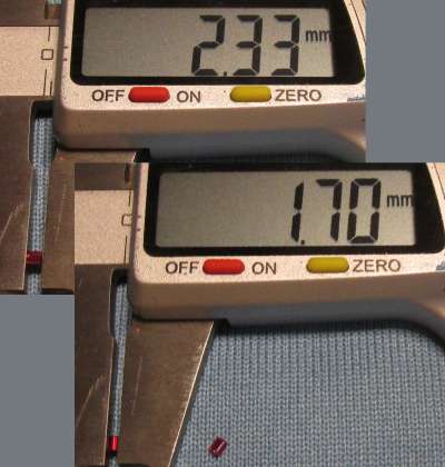

#6601596
Danke für die Hinweise. Die Röhrchen aus Glas/Keramik finde ich gut, leider habe ich bis auf das hier https://www.bauteile-shop.eu/isolierroehrchen-keramik.html nichts gefunden. Und Schmuckperlen mag ich nicht einsetzen. Hat jemand noch ein Tipp bzw. Beschaffung?
#6601603
achso, auf Aliepress bin ich auch fündig geworden, Keramik-Produkte von UXCELL. Leider alle zu groß Solche Keramikperlen kann man auch ganz normal kaufen, 50000 Stück wären noch vorrätig: https://www.buerklin.com/de/13-88-103-Isolierperle/p/12H2732 mit diesen Teilen? https://www.buerklin.com/de/search/?keyword=on&text=Keramik-Isolierperlen
#6601615
Helmut K. schrieb: > mit diesen Teilen? > > https://www.buerklin.com/de/search/?keyword=on&text=Keramik-Isolierperlen super, danke! Antwort schreiben |
