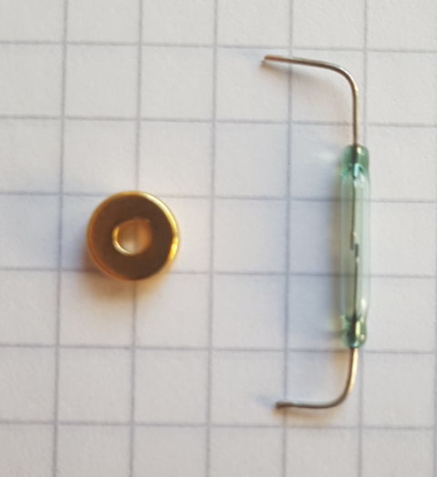

Stefan schrieb:
> um welchen Typen (Microschalter) es
> sich handelt? Auf was für Daten muss man achten.
Das ist ein Taster (Strom egal, Spannung egal), aber für den kriegst du
keinen Ersatz. Es ist auch seltenst der Taster kaputt, sondern der
Betätigungsnupsi der den Taster abdeckt. Der reißt ein oder leiert aus
und verkeilt sich dann. Ist eine schlechte Konstruktion und ein
bekannter Schwachpunkt.
Ich habe mir damit beholfen, daß ich einen Reedkontakt parallel
geschaltet habe. Gegenüber ist noch Platz in Gehäuse. Da paßt ein
kleiner Reedkontakt (2mm x 20mm) rein, und kann dann durch das Gehäuse
betätigt werden. Ein ganz kleiner Neodymmagnet reicht dafür aus. Ich
habe eine Scheibe 5mm x 1mm mit Loch verwendet und mit ein paar
Nadelstichen an der Trageschlaufe befestigt. Unverlierbar :)

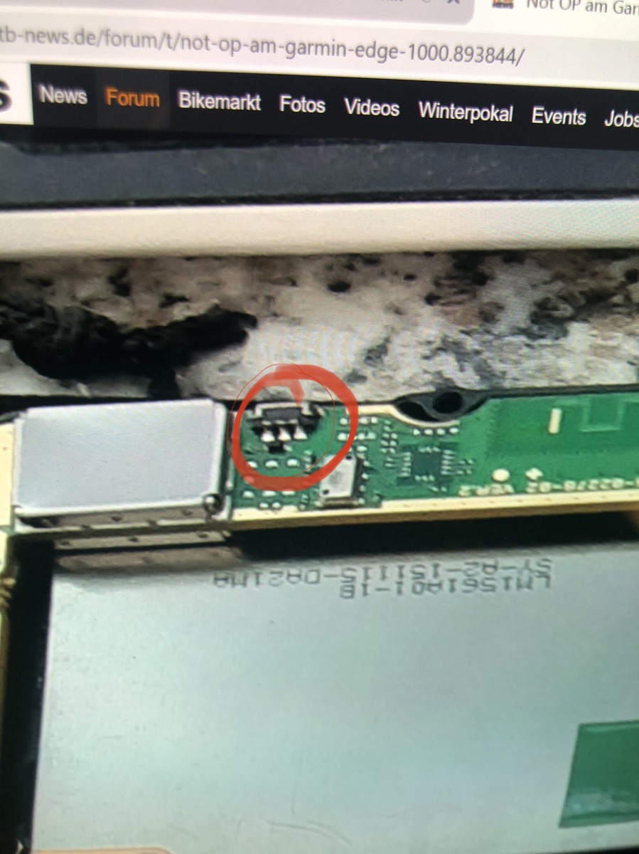

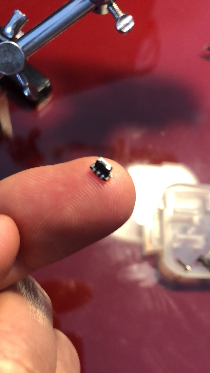

Hi Leute,
also ich habe fast bzw ein ähnliches Problem, ich habe 2 der
microschalter (on/off button) ohne Probleme in England gekauft. (9 €
inkl. Versand) jetzt muss ich aber dieses kleine Teil einlöten. Das
Motherboard funktioniert ohne Probleme. Nur hat es keinen on/off
Schalter mehr. Die Lötstelle macht mir aber Probleme. Habt Ihr hier
einen Tipp für mich, ob ich den Schalter überhaupt angelötet bekomme?
Und des weiteren, ist die Lötstellen noch zu retten?
vielen Dank für Eure Antworten.
Viele Grüße Stefan H. ( bleibt Gesund)

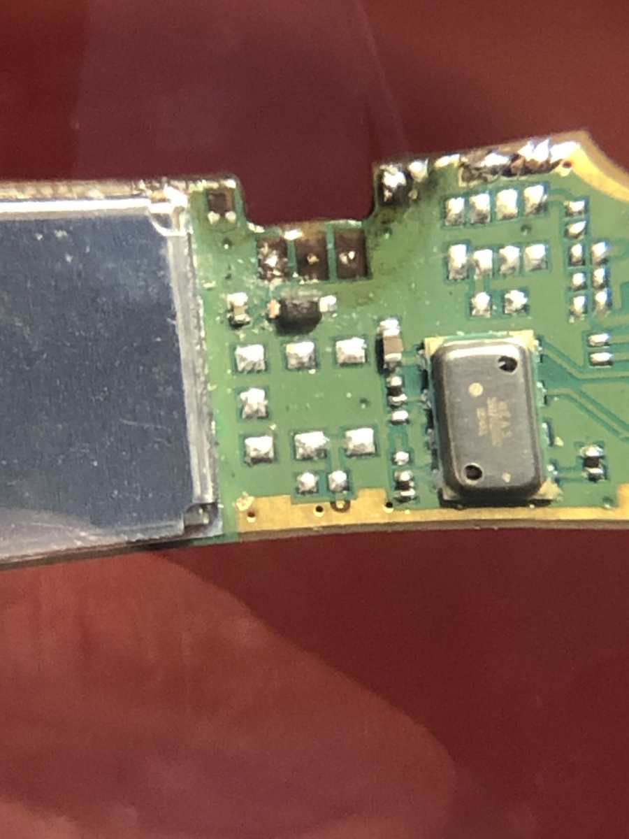

Moderator (Firma: Titel) Persönliche Seite #6617091
Keine Schanze! Da ist gar kein Kupfer mehr da. Die Pads sind einfach
abgerissen.

#6617120
Stefan H. schrieb:
> Kannst Du mir das bildlich oder anders evtl. erklären, wie man das
> bastelt?.
An dem Taster sind nur 2 Anschlüsse belegt. Sieht man durch scharfes
Hinschauen. Wenn der Taster gedrückt wird, schließt er sie kurz. So kann
man das auch Testen: man nimmt ein geeignetes Werkzeug, z.B. eine
Pinzette und brückt damit die Kontakte. Wenn es die richtigen waren,
geht der Edge jetzt an.
Der Reedschalter [1] hat nur zwei Anschlüsse. Wenn man einen kleinen
nimmt (15mm lang, 2mm Durchmesser) dann paßt der mit ins Gehäuse. Man
lötet einfach ein paar cm Kupferlackdraht oder Litze an die Anschlüsse
und schaltet den Reedkontakt parallel zum Taster. Bzw. weil du den schon
ausgebaut hast: anstelle des Tasters.
Zum Betätigen braucht man noch einen Magneten. Z.B. (weil wir beim
Fahrrad sind) einen Speichenmagnet. Übrigens falls du noch einen
Fahrradtacho rumliegen hast: im Sensor desselben ist oft ein geeigneter
Reedschalter drin. Du kannst sie aber auch kaufen [2].
Ich habe einen winzigen (siehe Foto) Neodymmagneten genommen und den mit
ein paar Nadelstichen an der Trageschlaufe des Edge befestigt. So habe
ich den immer dabei.

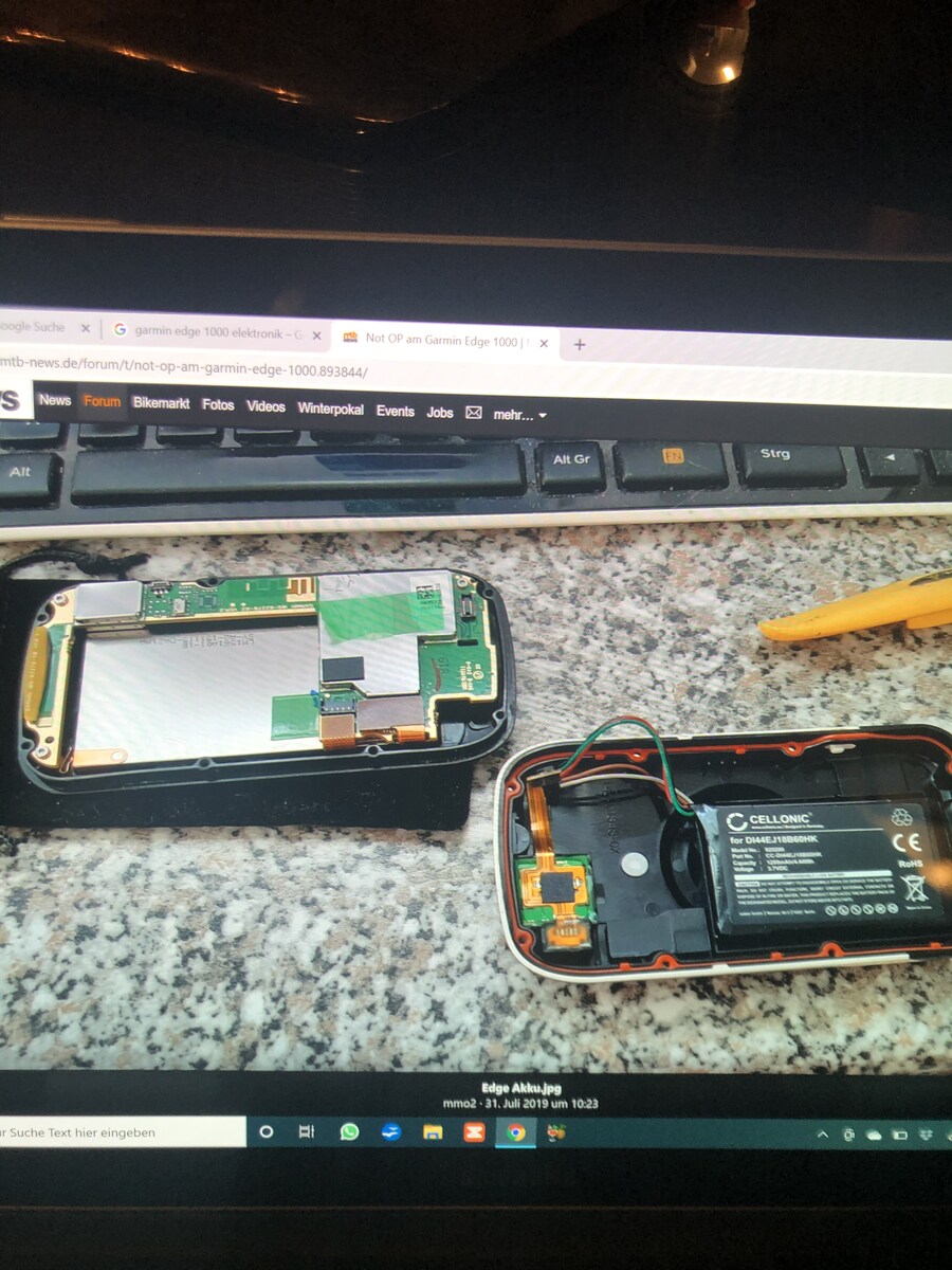

#6617772
Hallo Axel!!
Mega!! Ich habe mit der Pinzette sofort alles getestet und habe durch
Deinen Tipp direkt die Überbrückung herstellen können. Ich weis also
jetzt, wo ich den Reedschalter einbauen muss. Den on/off Button hatte
ich übrigens nicht ausgebaut, der war abgerissen. ( Der Edge wurde mir
als defekt geschenkt). Die Außenhülle war eingedrückt (das bekannte alte
Edge1000 Problem). Der Bekannte hat den Edge dann immer schön mit dem
Kugelschreiber eingeschaltet, bis er den on/off Button abgerissen hatte.
Hab jetzt nur noch eine Frage: Reagiert der Reedschalter dann ähnlich
wie der Button? also Magnet länger dran halten um den Edge 1000 in den
Ruhemodus zu schalten etc.?
Werde Dir berichten, ob ich alles hinbekommen hab!
Viele Grüße
Stefan
