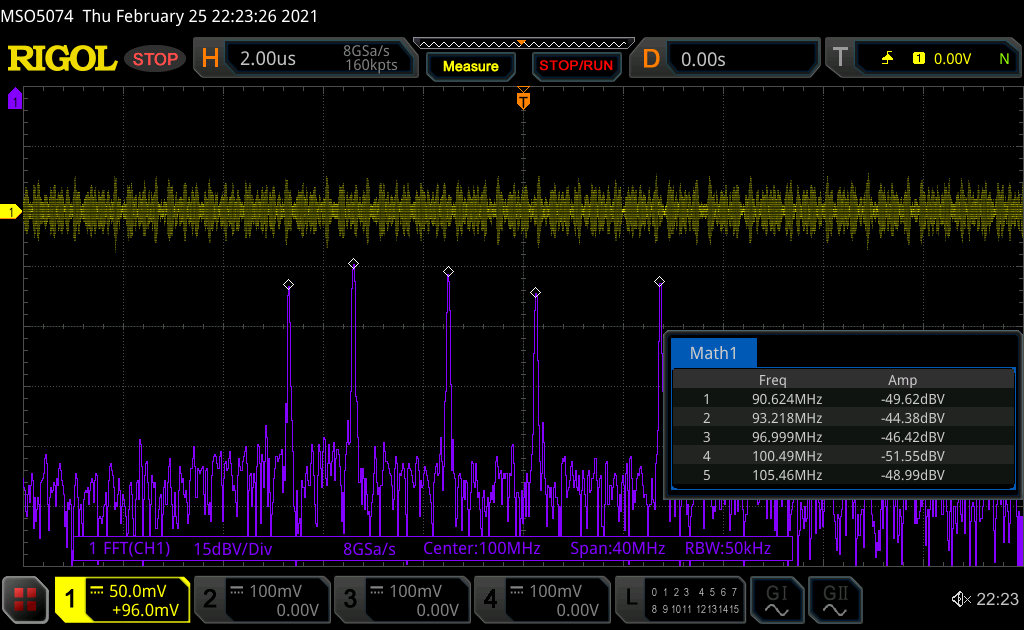

Gast #6601329
A. G. schrieb:
> Ich habe schon alles mögliche in der Nähe abgeschaltet.
Vielleicht musst du auch im weiteren Umfeld suchen.
Bei mir kenne ich die Quelle, die kann ich in etwa 4 km Entfernung im
dunkeln rot leuchten und blinken sehen - Abschalten unmöglich.
Das Spektrum habe ich mit einem Rigol MSO5074 (70MHz) und einem
kurzgeschlossenem BNC auf Krokoklemmen Kabel erstellt, mit einem
Tastkopf ist der Empfang etwas schlechter.
