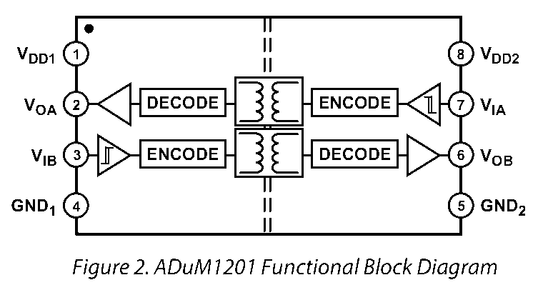

ADuM1201, ADuM1250 oder ein anderer der Serie. Pegelwandler und galv.
Trennung in einem.

Mit Optokopplern muß man aufpassen, mein erster Aufbau scheiterte, weil
meine zu langsam waren. Der ADUM1201 tut klaglos und war als
China-Platinchen günstig zu haben.
Der kann natürlich keine +/-12V, sondern nur Logikpegel. Ich nutze den,
um aus einem 5V-USB-Wandler einen Arduino-ProMini mit 3V anzufassen.

Ja, für Dich vereinfacht: Mit dem ADUM1201 lassen sich 5V und 3V
problemlos übersetzen, schaue ins Datenblatt.

Den adum1201 gibts bei reichelt, damit ist meine Wahl getroffen.
Es sollte ein Pegelwandler mit drin sein, da mein externen Geräte
entweder mit 3.3V oder 5V arbeiten. Zur Zeit habe ich zwei separate
Anschlüsse, wär aber schön wenn ich das auf einen reduzieren könnte. Das
Gerät wird dann in meiner Software automatisch erkannt usw.. Eine

Du musst beide Seiten getrennt versorgen, klar, weil ja getrennt werden
soll. Ob da nun 3 oder 5V liegen, beidseitig gleich oder gemischt, ist
egal - wie ich schon sagte, ich fasse damit einen 3,3V-µC aus einem
5V-System heraus an.
