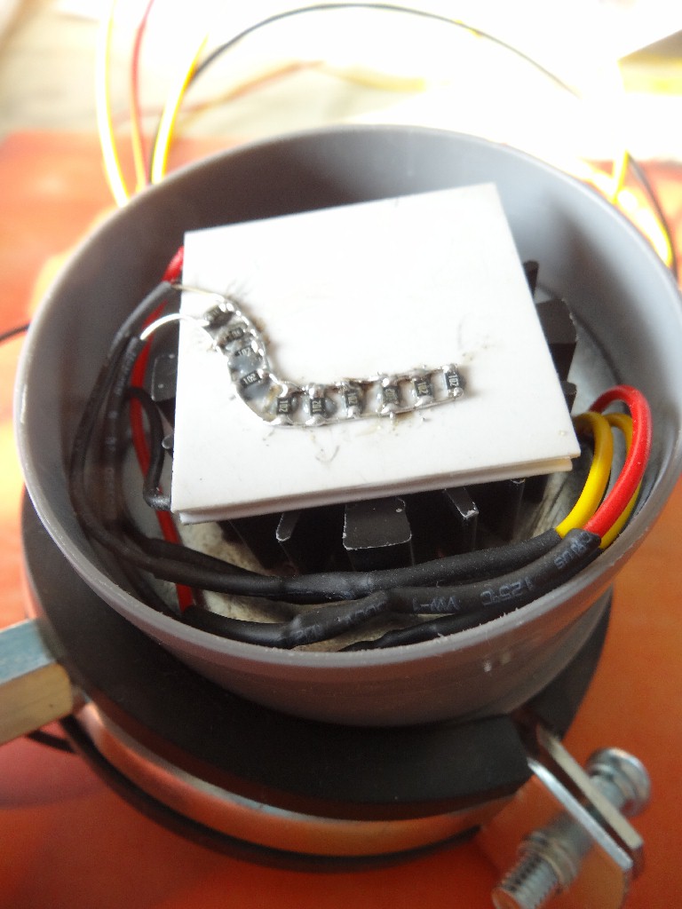

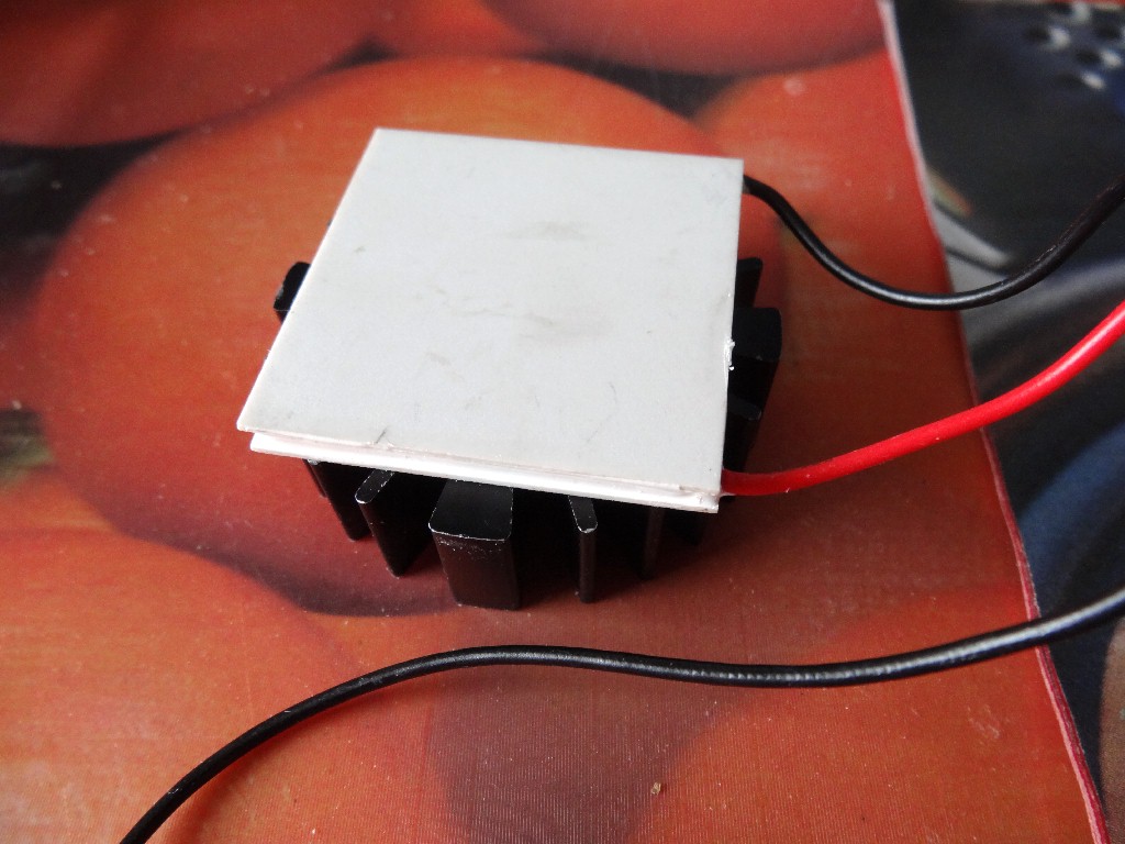

Womit ich zu einer anderen Methode komme: Peltierelement. Wird auf einen
dicken Kühlkörper mit Wärmeleitkleber etc. geklebt und auf die andere
Seite SMD-Widerstände und dann darüber eine Heizleistung gegeben. Diese
variiert man und misst dazu die Peltierspannung, die im Diagramm eine
Gerade ergeben sollte.
Davor wird diese Messoberfläche mit Ruß aus einem Feuerzeug so schwarz
gemacht, wie es nur geht. Trotzdem wird man da kaum die 99% Absorption
erreichen, eher 96% so weit mir bekannt ist. Die letzten paar % sind
schwer zu erreichen.
Messen tut man dann so, dass man auf die geschwärzte Fläche seine
Strahlung durch die LED, Laserdiode etc. gibt und dann die
Peltierspannung misst. Mit dem oben gemessenen Verhältnis hat man dann
annähernd die Strahlungsleistung, die man noch durch ~0,96 teilen
sollte.

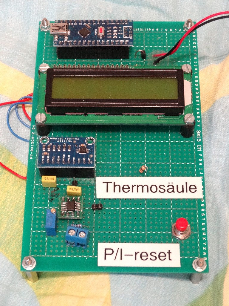

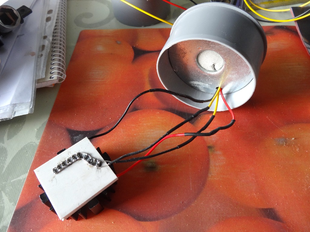

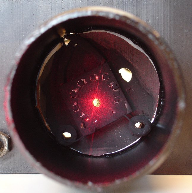

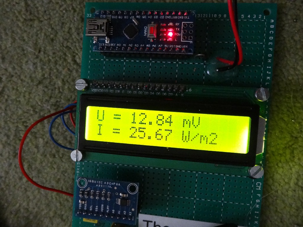

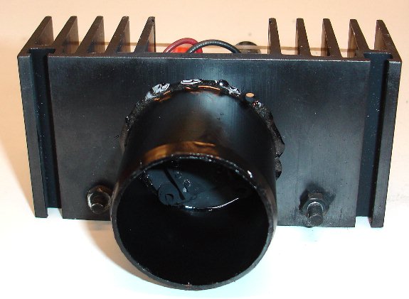

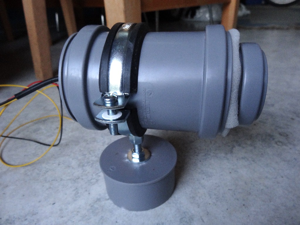

Gast #6601830

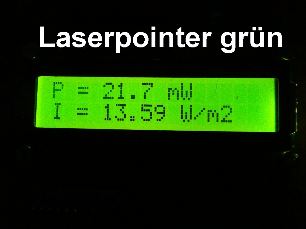

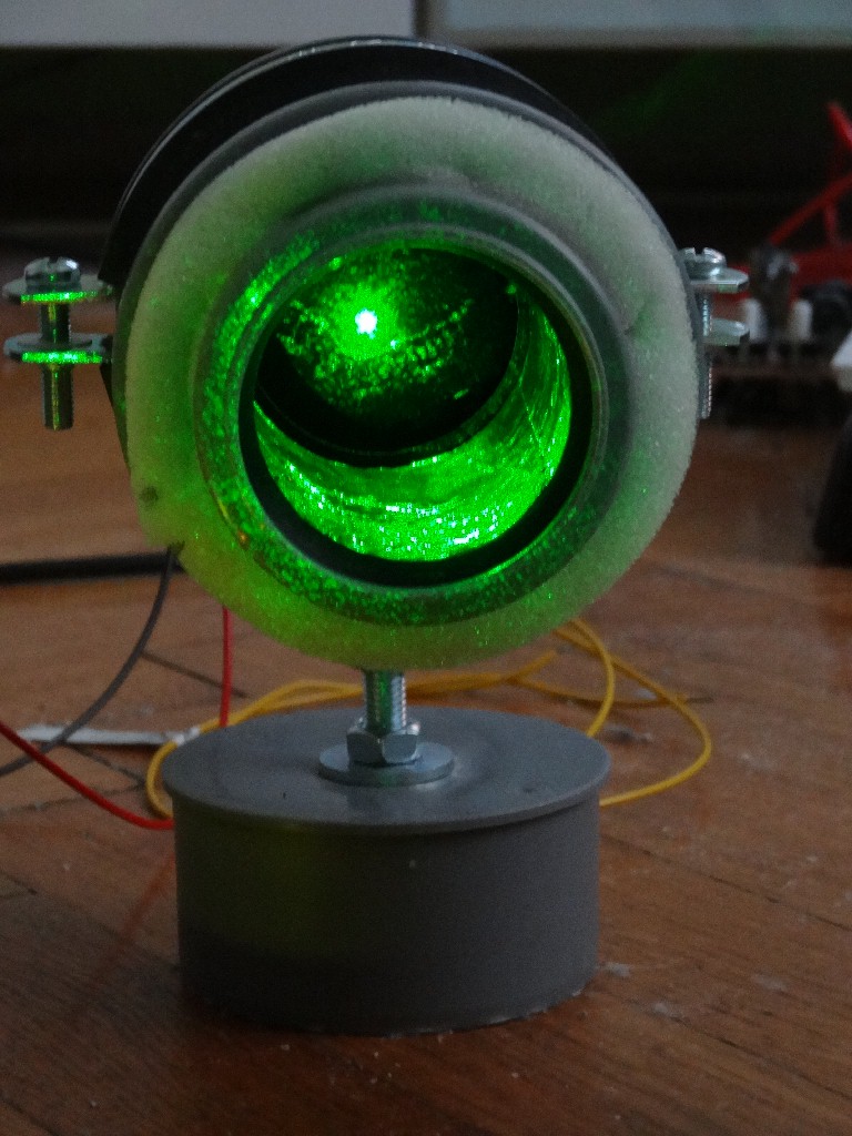

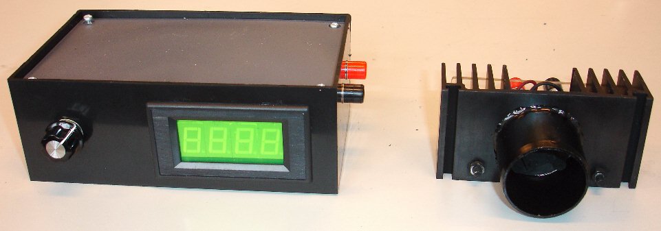

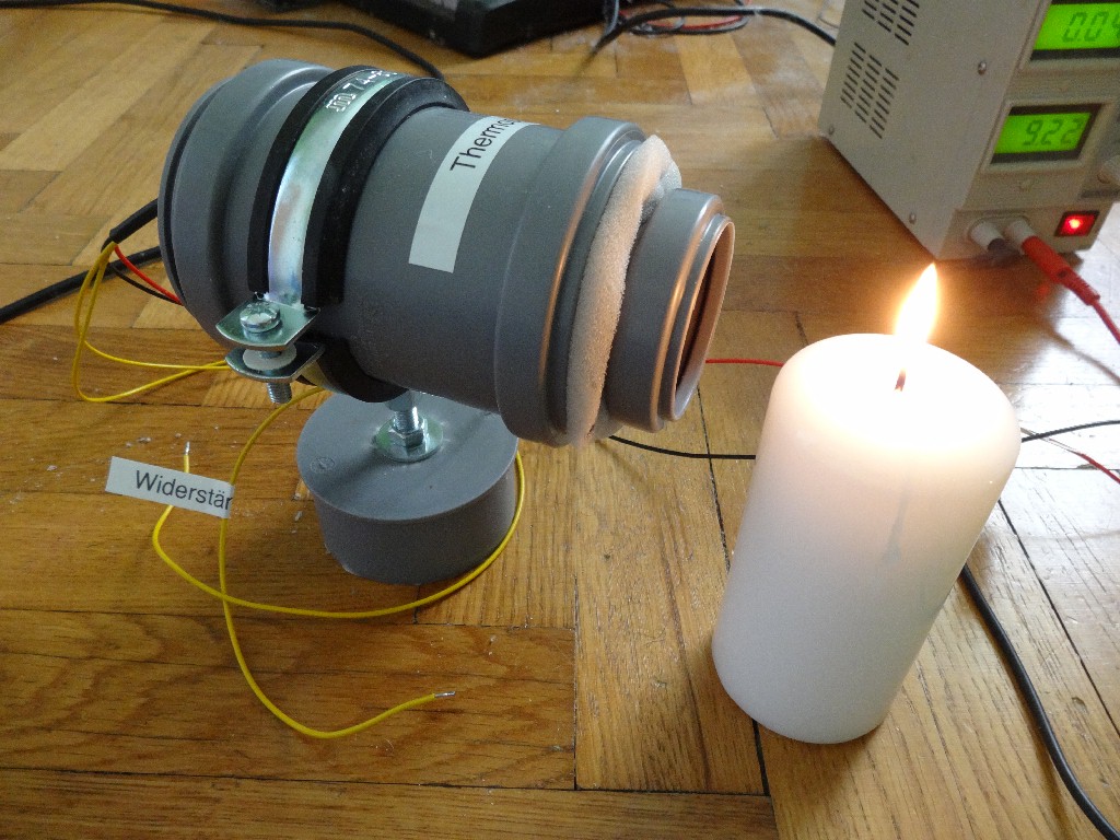

Ich habe ein solches Laserleistungsmessgerät/Thermosäule auf Basis eines
Peltierelements auch gebastelt. Funktioniert recht gut.
AATiS bietet einen Thermosäulen-Bausatz an:
https://www.aatis.de/content/bausatz/AS516_Thermo%E2%80%90S%C3%A4ule
Diesen habe ich an über einen ADS1115 an meinen Arduino gehängt.
sorry für die späte Antwort, hatte leider viel zu tun.
wow ein rießen großes Dankeschön für diesen tollen Beitrag.
Das ist genau das was ich gesucht habe, sogar mit Bildern :)
Ich habe mir direkt die Teile bestellt. Eine Frage hätte ich
allerdings noch. Hast du die Widerstände mit Wärmeleitkleiber
aufgeklebt oder mit 2k kleber oder der gleichen ?
Danke.

Moderator #6614314
Terence S. schrieb:
> Das erhitzte Metall gibt auch wieder Wärme an die Umgebung ab,
Das ist völlig in Ordnung, denn nur so stellt sich ein thermisches
Gleichgewicht ein. Dieses ist Voraussetzung dafür, dass man am
Peltier-Element eine konstante Spannung messen kann, die wiederum ein
Maß für die eingebrachte Leistung ist.
> das verfälscht die Messung.
Der Effekt tritt in ähnlicher Weise auch bei der Referenzmessung mit den
Heizwiderständen auf, wodurch er weitgehend kompensiert wird.
Es gibt aber noch (mindestens) die folgenden Fehlerquellen:
- Bei der Bestrahlung mit dem Laser entsteht die Wärme direkt an der
  Oberfläche des Peltier-Elements in der absorbierenden Beschichtung
  (vermutlich Ruß), bei der Referenzmessung hingegen in der leitenden
  Schicht der Widerstände. Zwischen dieser und der Oberfläche des
  Peltier-Elements befinden sich das Keramiksubstrat der Widerstände und
  der Wärmeleitkleber, deren Wärmewiderstand die Messung beeinflusst.
  Wenn man die Wärmewiderstände von den Widerständen zum Peltier-Element
  und zur umgebenden Luft kennt (oder hinreichend genau abschätzen
  kann), kann man daraus einen Korrekturfaktor für die Leistungsmessung
  ermitteln.
- Die absorbierende Beschichtung ist nicht perfekt. Für Ruß kann
  näherungsweise 0,96 angenommen und als Korrekturfaktor in der
  Auswertung berücksichtigt werden.
- Auch leichte Schwankungen der Umgebungstemperatur und Wärmekonvektion
  durch Luftbewegungen, die sich beide nie ganz vermeiden lassen,
  beeinflussen die Messergebnisse.
Letztendlich ist das eher ein Schätzeisen als ein richtiges Messgerät,
hat aber den Charme, dass es ohne aufwendige (und für den Hobbyisten
kaum zu realisierende) Kalibration auskommt und fast nichts kostet.
Professionelle Laserleistungsmessgeräte kosten drei- bis vierstellig,
sind kalibriert und entsprechend genauer. Aber auch deren Hersteller
kochen nur mit Wasser und können nicht alle Dreckeffekte vollständig
eliminieren.

OP #6621403
Ich bin nun heute endlich dazu gekommen das ganze ausgiebig zu testen.
Mein mit 15 Watt Output Leistung beworbener Laser hat eine reale Output
Power von ungefähr 2,4 Watt.
Da der erste Versuch mit dem PT100 2,1 Watt ergeben hat und wie schon
richtig erwähnt wurde die tatsächliche Leistung höher sein muss, da das
V2A Gehäuse des PT100 wieder Wärme an die Umgebung abgibt bin ich mir
relativ sicher das die 2,4 Watt relativ gut hinkommen sollten.
Vielen Dank für die zahlreichen und schnellen Antworten.
