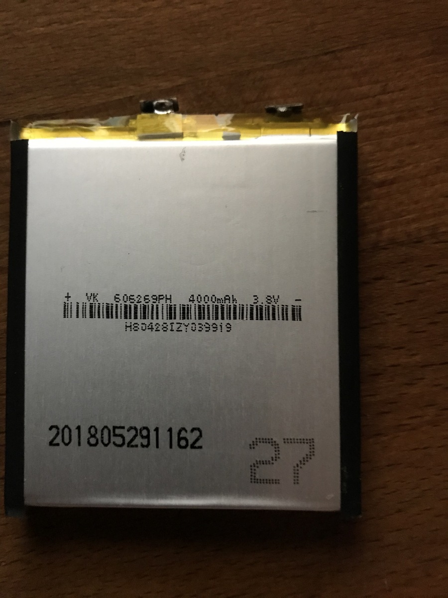

Su: LiPo 3,8V 4800mAh
#6601595
Hast du Erfahrung mit dem Lieferanten? Liefert er auch Kleinmengen? Auch
ab Lager in Europa um für kurze Zeiten nicht hohe Versandkosten zu
haben? Wie sind die Zellen? Typischer China lowcost Schund der nach nem
halben Jahr aufgebläht ist, anfangs ganz ok ist aber schnell Kapazität
verliert oder länger nutzbar?
Ich finde in diesem Sektor gibt es noch immer eine riesige Marktlücke in
Europa. Mittlerweile gibt es wahnsinnig viele Geräte für die man solche
Ersatzakkus bräuchte, aber jeder Kauf bei Aliexpress ist ein reines
Glücksspiel. Der Preis sagt rein garnichts darüber aus welche Qualität
man dann bekommt. Für mein Smartphone habe ich in Shenzhen mal einen 3,2
Ah Wechselakku gekauft und einen fairen Verkäufer erwischt. Er hatte
Varianten für etwa 1,50 Euro und für 2,50 Euro im Angebot. Ich nahm den
für 2,50 und der hielt sich über mehrere Jahre so gut wie das Samsung
Original. Es gibt also gute und die kosten auch nur unwesentlich mehr,
was man sofort bereit wäre zu bezahlen. Nur wie soll man diese finden?
(Firma: Hobbytheoretiker) #6601683
Entscheidend wäre die Ladeschlussspannung des Akkus. Entweder bis 4.2
oder 4.35V geht. Häufig steht auf den Akkus bis 4.35 entweder 3.8 oder
3.85 Nennspannung.
Weil nur ein Akku Schuld war an einem Wert mit 50%-70% Restkapazität,
der Akku nicht zu bekommen war, haben auch einige Nutzer sich eine
kleine aktive-Balancerplatine geholt und eingebaut um noch viele Monate
Zeit zu gewinnen, weil der Akku nicht zu bekommen war.
#6601696
Nö, nur kurz mit "Li Polymer 606269" gegoogelt. Wenn Du mit der Qualität
sicher sein willst, wirst Du um einen Originalakku nicht vorbeikommen.
Richard B. schrieb:
> Andreas B. schrieb:
>> Die Ladeschaltung wirst Du auf 3.7V modifizieren müssen.
> Du meinst, er soll mit 3,7V Laden?
Nö, mit 4.2V, da 3.7V Zellen i.A. so geladen werden. Im Gegensatz zu
3.8V Zellen, die meist mit 4.3V oder 4.35V geladen werden. Hier könnten
eingebaute 3.7V statt 3.8V Zellen also Schaden nehmen.
#6601972
Dann hättest du das vorhin auch so kommunizieren sollen.
Ich glaube nicht das der TO den Unterschied kennt ->
