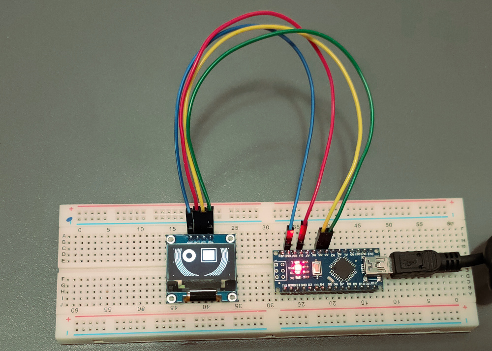

Display Wahl? OLED?
Gast #6602098
Martin schrieb:
> Ist es aber für 24/7 Gerät das Richtige
OLED ist dafür bekannt, schneller dunkel zu werden, als LCD.
Zum Beispiel
https://www.vishay.com/docs/37902/oled128o064dbpp3n00000.pdf verspricht
40.000 Stunden, aber was bei Aliexpress/Amazon/Ebay verkauft wird ist
sicher nicht von Vishay. Einige Leute berichteten deutliche Schwächen
schon nach einem Jahr.
Wenn du so ein Display verwendest, dann mache es so dunkel wie sinnvoll
möglich, dann hält es länger. Ein automatischer Dimmer wäre hier
sinnvoll, der bis max. 25% hoch geht.
Gast #6602229
DAs Problem ist das der Wirkungsgrad der Pixel in Abhaengigkeit
von ihrer Einschaltzeit abnimmt. Gerade eine Uhr ist dann besonders
kacke.
Dann werden naemlich einige Pixel sehr haeufig an sein und andere nur
eher selten und nach 6-12Monaten leuchten die alle unterschiedlich hell.
Man kann das Problem eventuell etwas entschaerfen indem man z.B einmal
pro Stunden die Position der Anzeige leicht variiert. Aber leider sind
Oled fuer 24h/7 Anwendungen immer noch nicht gut genug.
Es haengt auch etwas von der Farbe ab. Orange haelt laenger wie blau.
Olaf
Gast #6602230
Martin schrieb:
> Ich suche für eine Uhr ein Display
Normalerweise nimmt man LCD als Flüssigkristallglas, dann läuft eine Ihr
auf Batterie jahrelang.
Man muss es nur im Dunklen beleuchten.
OLED ist toll als Fernseher, bunt auch seitlich betrachtet, aber für
eine Uhr völlig fehl am Platz.
Dann eher ePaper oder echte LEDs (viel höherer Wirkungsgrad als OLED)
passend angeordnet (muss und sollte keine Graphik sein).
