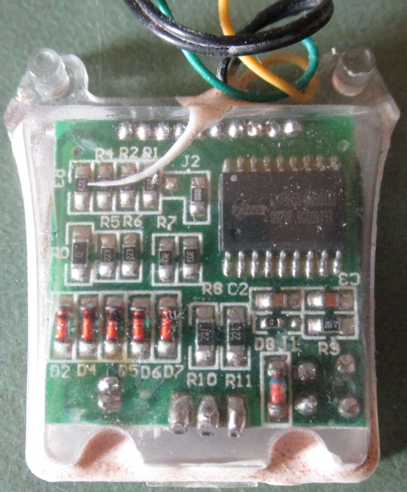

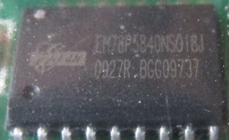

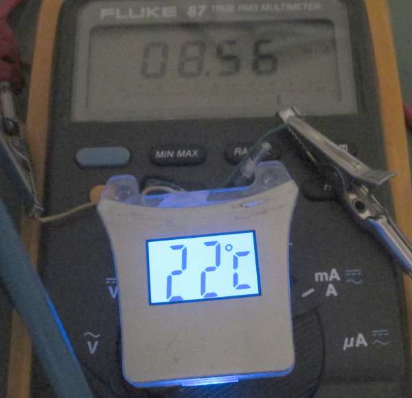

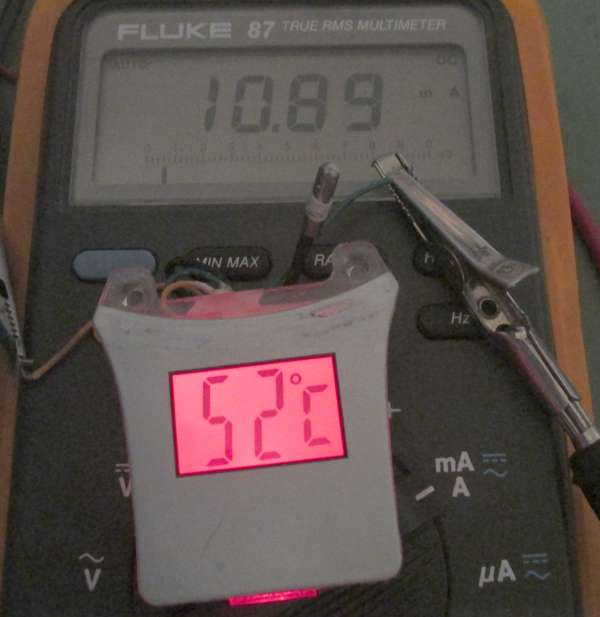

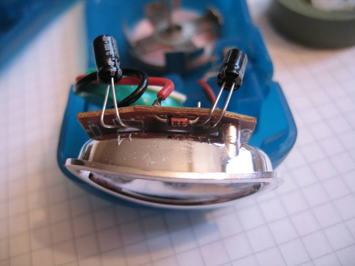

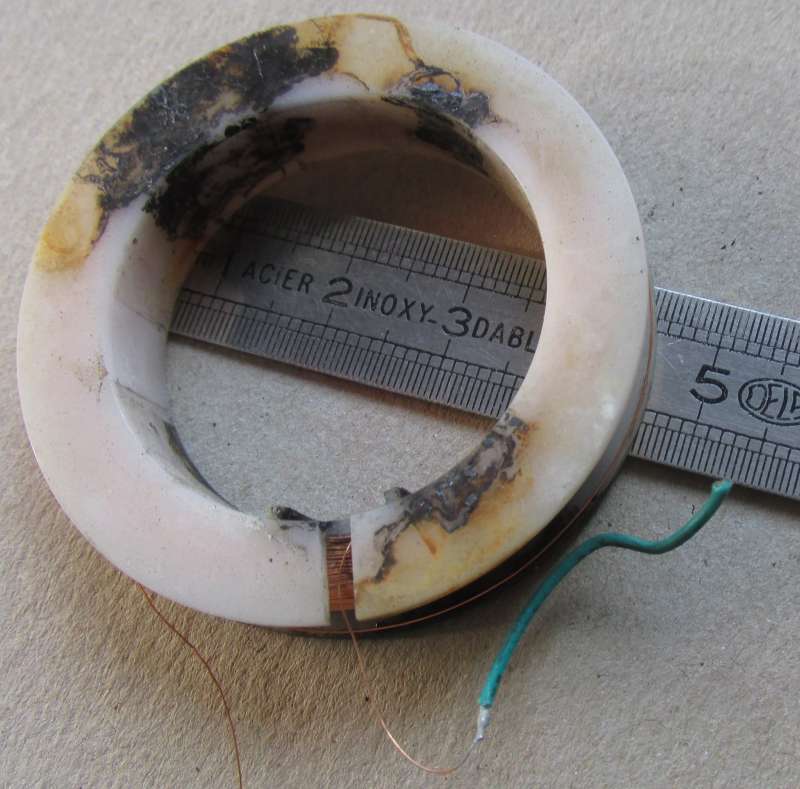

Wilfried S. schrieb: > Generatoren bzw. Turbinen von LED Duschköpfen. Sowas habe ich vor einigen Monaten zerlegt, dank Kalkablagerungen funktionierte der nicht mehr. Den Generator im verschweißten Gehäuse bekommt man nur mit Säge und Gewalt auf. Die Spule ist noch da, der Rest der Mechanik leider verschollen. Das Elektronikmodul habe ich auch noch, kurz über 5 Volt wird das LCD ablesbar. Als minimal notwendige Leistung kann ich 65mW abschätzen, am Labornetzteil fließen 8..11mA. Das IC wird wohl kundenspezifisch sein, Gravur: EM78P5840NS018J 0927R BGG09737

Manfred schrieb: > EM78P5840NS018J https://html.alldatasheet.com/html-pdf/105425/EMC/EM78P5840/242/4/EM78P5840.html Vielleicht kann man mit dem Datenblatt was "anfangen". @ Qwertz Könnt ihr Deutschen nicht mal die Fresse halten?

Manfred schrieb: > Das IC wird wohl kundenspezifisch sein, Gravur: > EM78P5840NS018J Das ist ein angegrauter µC: www.emc.com.tw/emc/en/Product/Product/detail/199

Dieter schrieb: > Manfred schrieb: >> der Rest der Mechanik leider verschollen. > Vermutlich wird da in einem Plastikteil eingeschweißt ein Magnet durch > das Wasser innerhalb der Spule mitgedreht. Natürlich, ein mehrpoliger Magnet, der sich in der Spule dreht. Das war komplett incl. der Spule im verschweißten Gehäuse. Ich gehe die Tage nochmal suchen, der muß noch irgendwo auf einem meiner vielen Kramhaufen liegen.

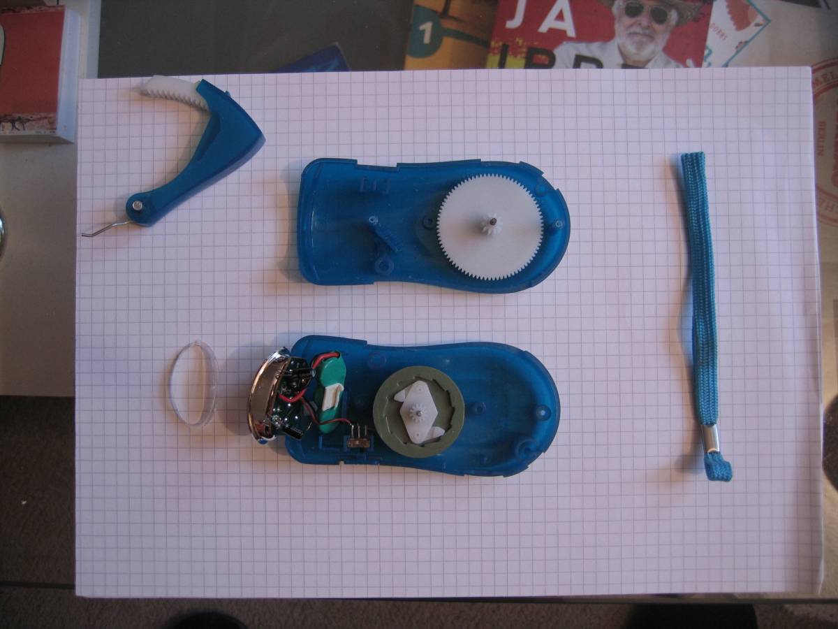

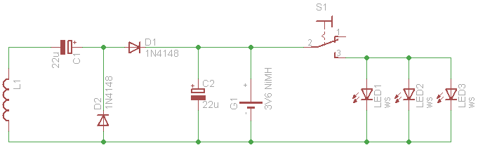

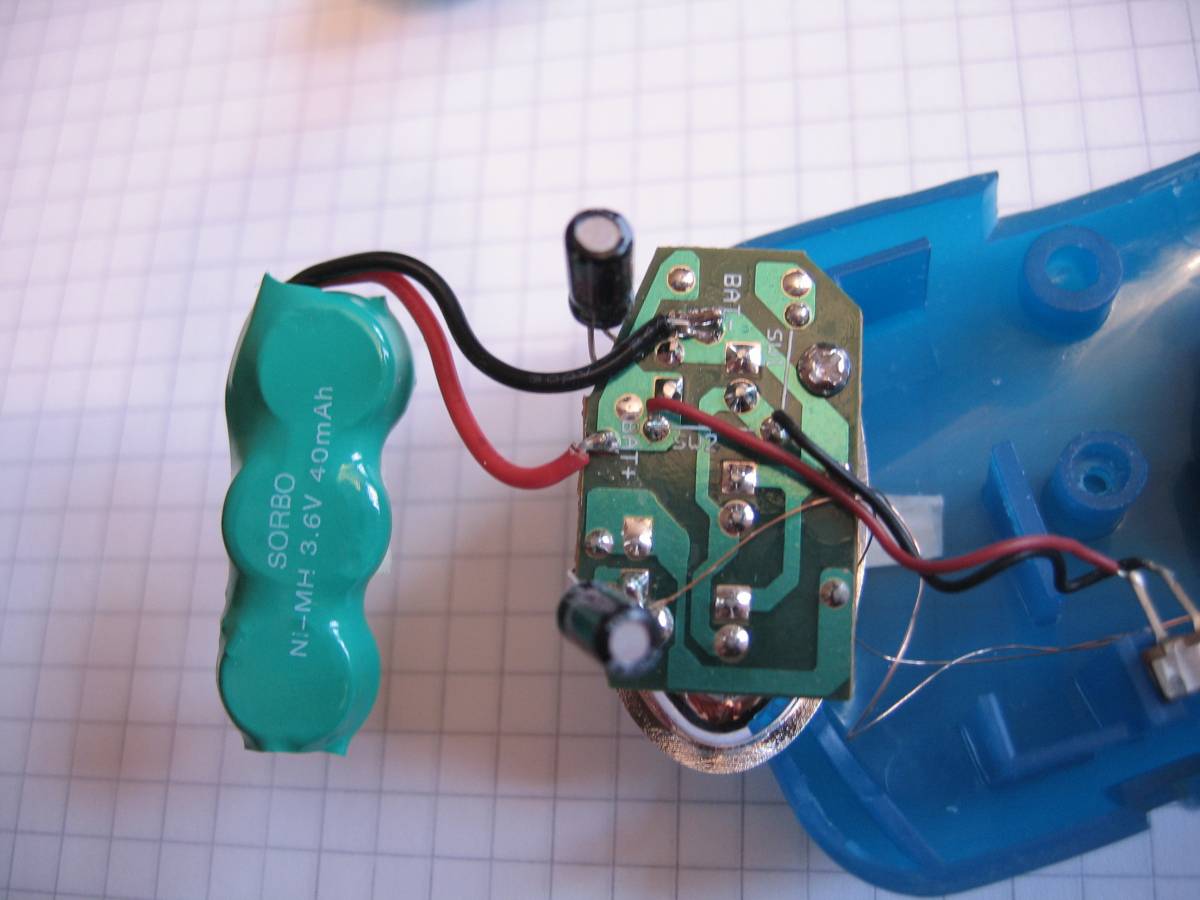

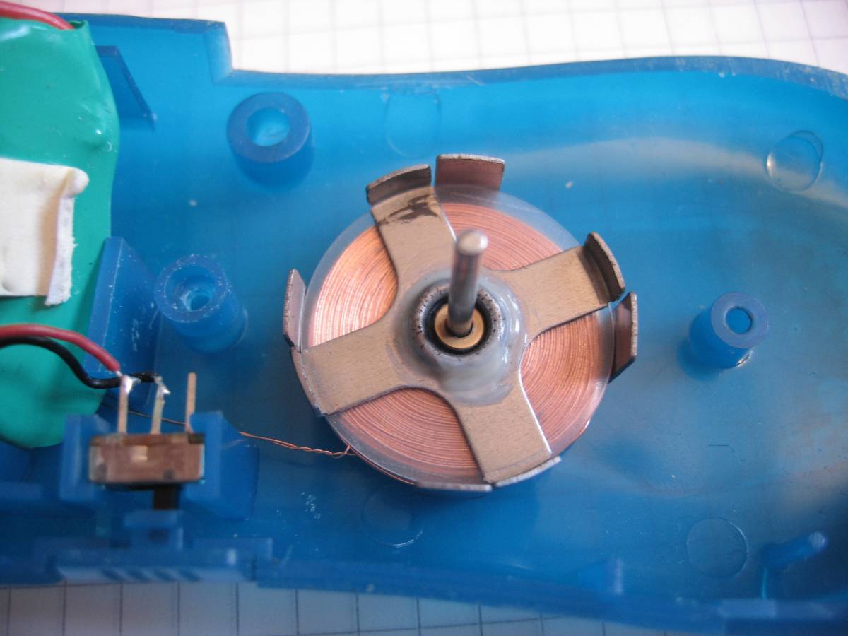

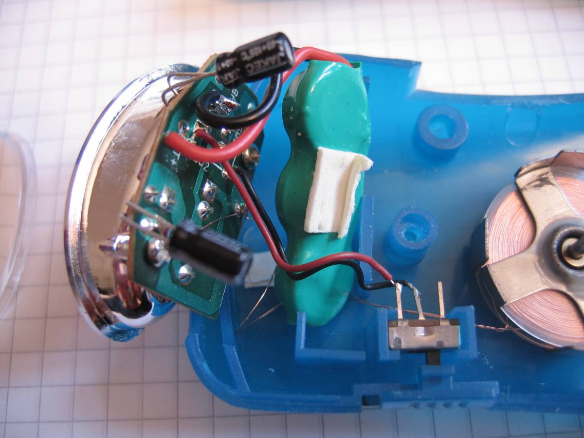

Manfred schrieb: > Natürlich, ein mehrpoliger Magnet, der sich in der Spule dreht. Na da bin ich aber auch die Ausrichtung gespannt. Denn zur Induktion einer Spannung muss sich der magnetische Fluß in der Spule zeitlich ändern. In den billigen Quetschlampen hat man das recht clever gelöst.
#6607133
Falk B. schrieb: > In den billigen Quetschlampen hat man das recht clever gelöst. So ähnlich sieht es auch in einem Fahrrad Dynamo aus. Diese Taschenlampen sind prima, um es den Kids zu erklären. Weil man die gut auseinander bekommt.
