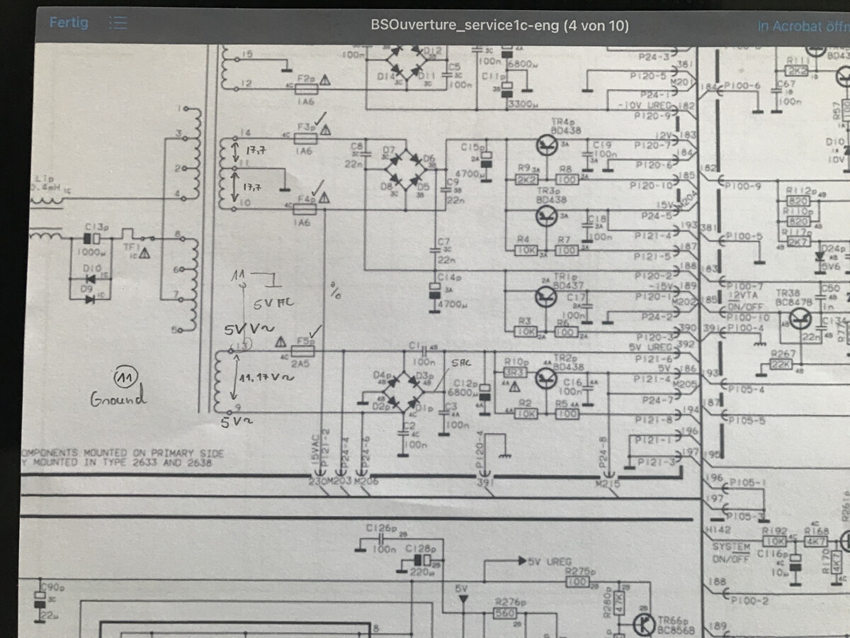

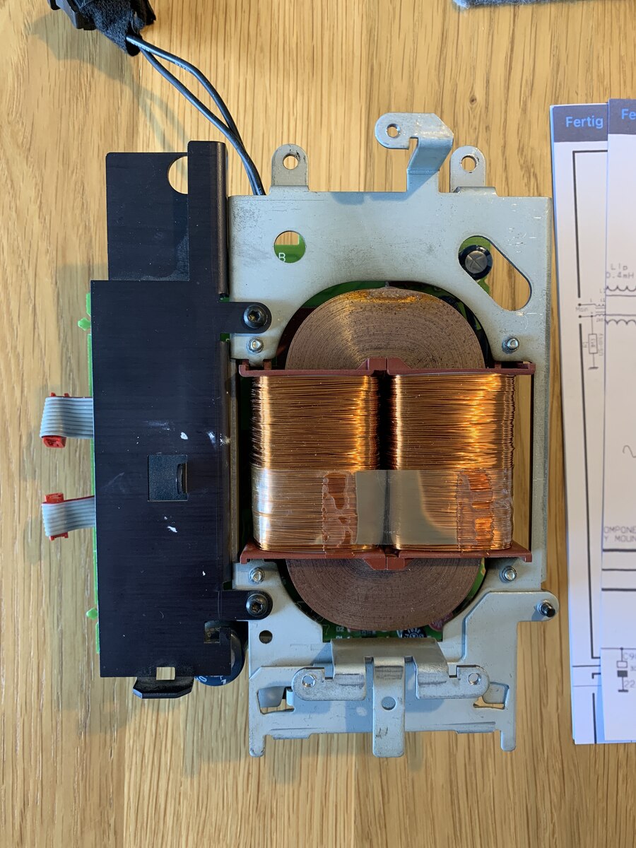

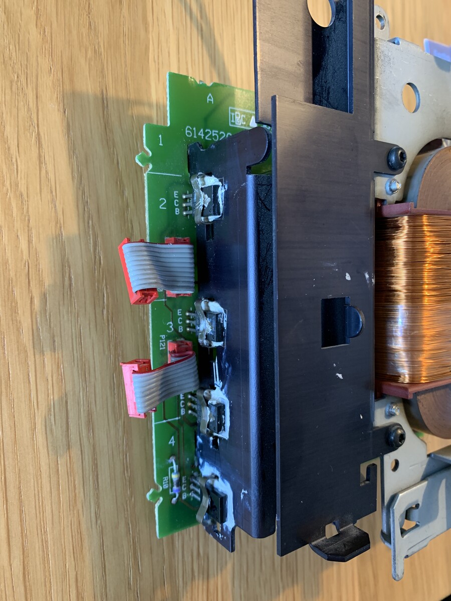

ich habe eine Bang Olufsen Ouverture Musikanlage, die leider irgendwo
einen Kurzschluss bekommen hat. Nun versuche ich, diesen Kurzschluss zu
finden. Aber irgendwie stehe ich hier auf dem Schlauch und brauche die
Hilfe von Elektronikexperten. Ich habe als erstes den Transformator
ausgebaut und die Wicklungen mit einem Ohm-Messgerät gemessen. Sie sind
nicht defekt.
Dann habe ich die AC-Spannung an den Sekundärwicklungen gemessen. Ich
habe die Spannungen in das Bild in der Anlage eingetragen. Zwischen
Klemmen 13 und 9 messe ich cq. 11 Volt und wenn ich zwischen 13 und 11
Messe, dann messe ich ca. 5 Volt AC. Wenn ich die Messklemme an das
Gehäuse des Transformators halte, dann messe ich nichts.
Nun wollte ich überprüfen, ob die DIODEN in Ordnung sind und aus der
Wechselspannung eine Gleichspannung erzeugt wird. Es müsste doch
eigentlich bei C12 eine saubere Gleichspannung und keine Wechselspannung
mehr anliegen, oder? Hier muss ich ja nun gegen Masse messen, aber
welche Masse kann ich denn nehmen? Wenn ich gegen das Gehäuse des
Transformators messe, dann messe ich gar nichts. Gegen was muss ich hier
jetzt messen? Oder habe ich einen Denkfehler?
Ich würde mich freuen, wenn ihr mir hier eine Tipp geben würdet.
Viele Grüße
Mirco

Umdrehen und Foto machen!
von Mirco M. (mircohh)
Man kann leider nicht viel auf der anderen Seite erkennen.
z.B. den Minuspol des C12,
oder den Punkt an dem die beiden Anoden der Dioden der Graetzbruecke
verbunden sind,
oder an der Steckverbindung P121-1,
oder an der Steckverbindung P120-6,
oder an der Steckverbindung P24-2,
oder ............
So viele Punkte kann man gar nicht schreiben, wie da in Frage kommen.
wendelsberg
> verbunden sind,
Vielen Dank. Dann habe ich es richtig interpretiert.

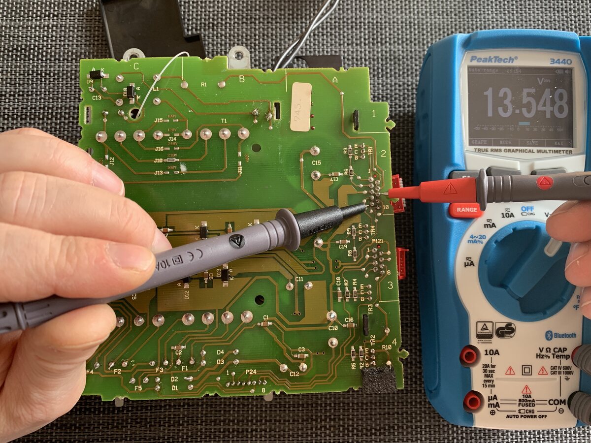

Wenn ich zwischen dem Mausanschluss von C12 und P121 7 oder 8 Messe,
dann müsste ich lt. Schaltplan eigentlich 5 Volt erhalten. Ich messe
aber 14,6 Volt.

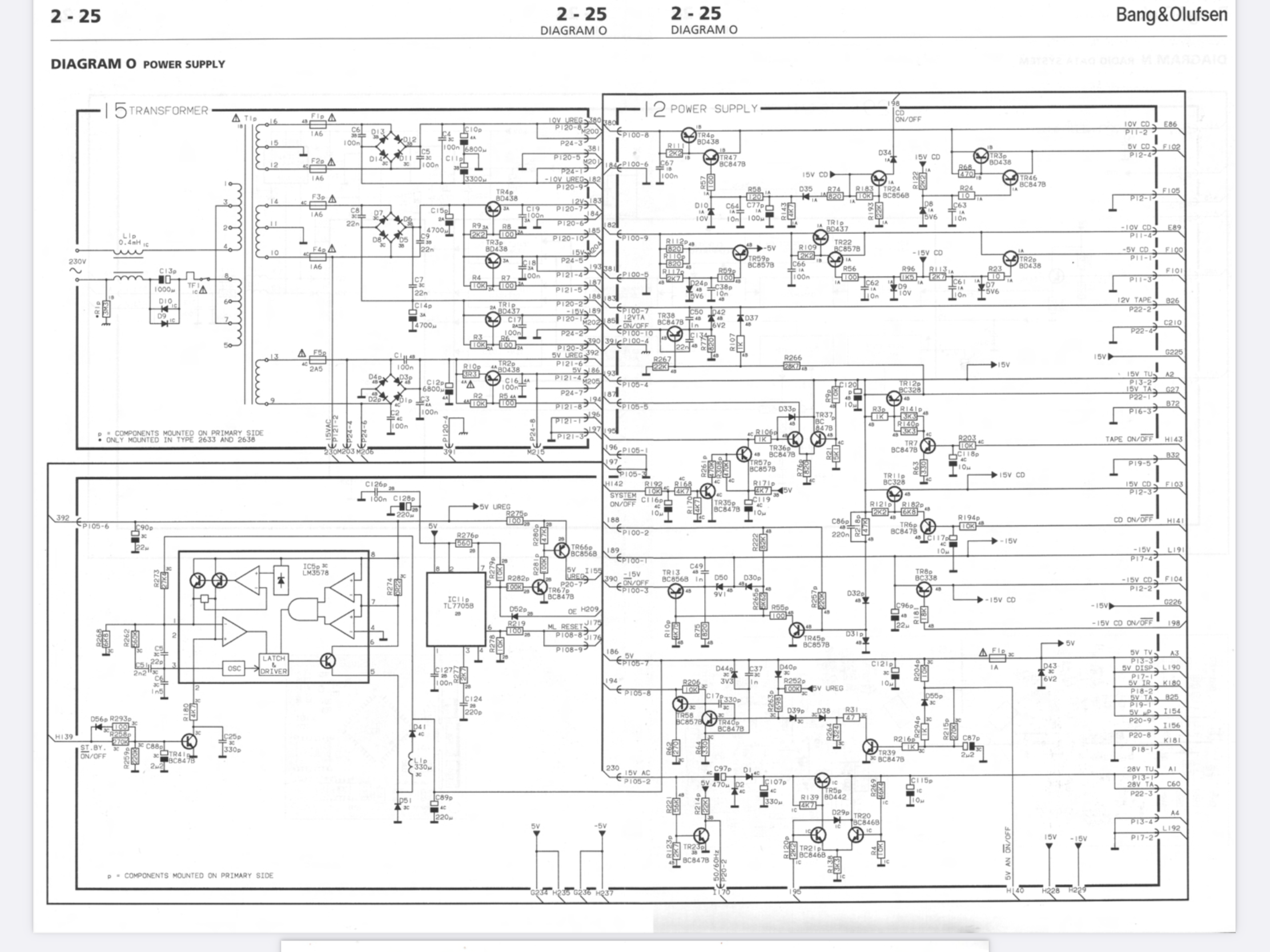

von wendelsberg (Gast)
Mirco M. schrieb:
> Es waren auch die Sicherungen F1 und F2 durchgebrannt.

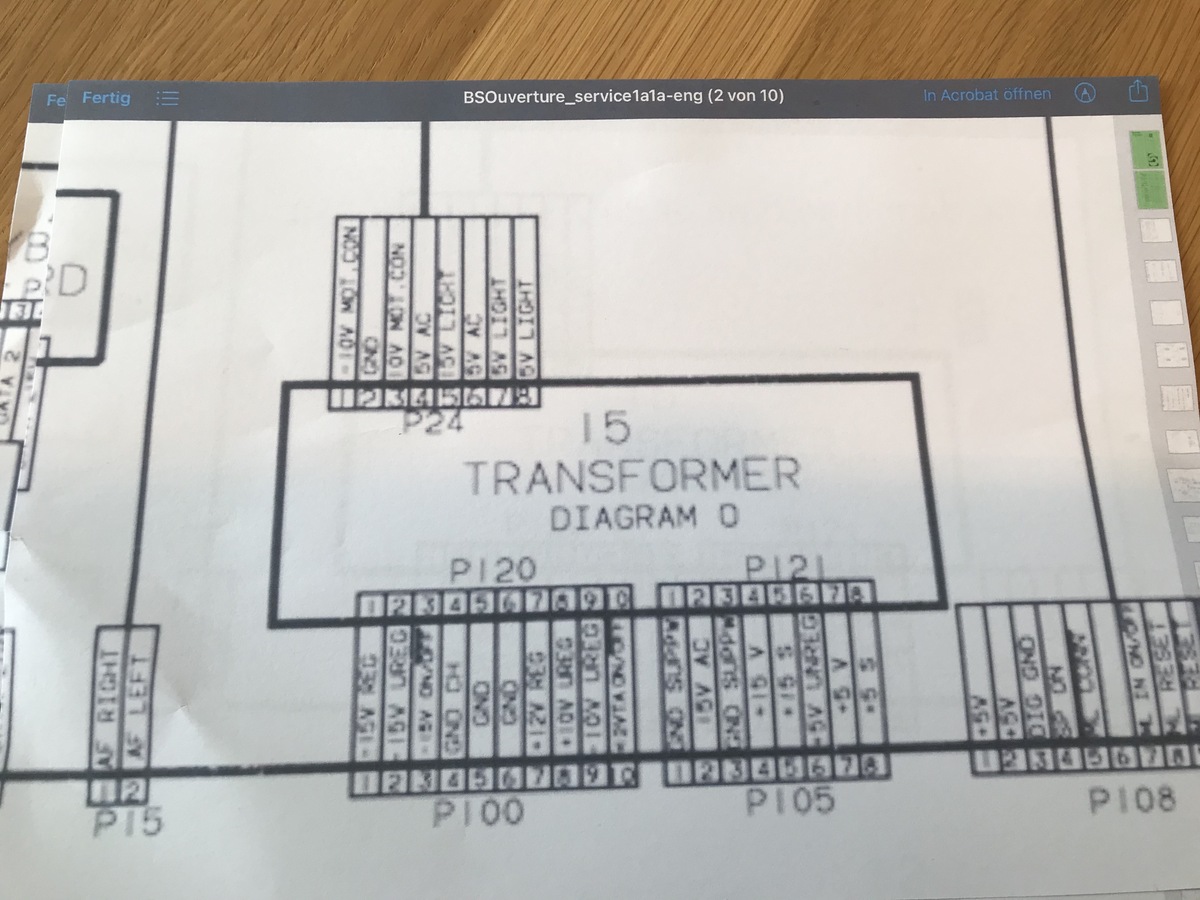

Dann waere es extrem hilfreich, wenn Du den Teil des Schaltplanes, der
diese zeigt, beim naechsten Versuch nicht wieder abschneidest.
wendelsberg
Stimmt, sorry. Das ist der gesamte Schaltplan des Transformators.
Durchgebrannt war im Transformator F1 und F2 und auf dem Powersupply
ebenfalls F1. Diese Leitung geht dann zu der Platine des Displays.

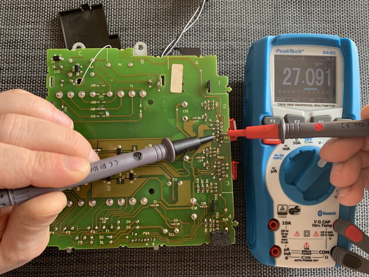

Was liegt denn an P120-9 und P120-8 gegen P120-5 an?
wendelsberg
> wendelsberg
An P120-9 liegen 27 Volt und an P120-8 liegen 13.5 Volt an.
>> wendelsberg
Sehr wahrscheinlich falsch gemessen, die werden aus derselben
Trafowicklung erzeugt.
Die Spannung an P120-9 sollte ausserdem negativ sein.
wendelsberg
Ich habe gerade noch einmal geschaut. Es sind genau diese Spannungen.
Das wundert mich auch total. Eventuell stimmt hier der Schaltplan nicht.
An den Klemmen 16 und 15 direkt am Transformator messe ich 10 Volt AC.

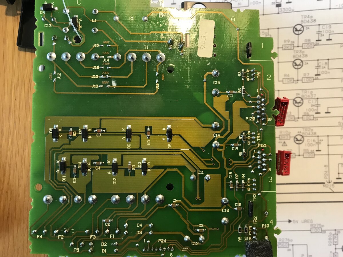

von Niemand (Gast)
Wo du auf deiner Platine misst können wir doch gar nicht zuordnen, ein
Meß-Punkt ist die Masse, und bei dir ist es 2x der gleiche Meßpunkt für
die angebl. Masse, da müsstest du doch schon selber drauf kommen?
Beim obersten Bild könnte der Punkt rechts mit der roten Meßspitze
eventuell die Masse sein, so wie das Meßergebnis danach ausschaut.
Dein falsches Meßergebnis ist die Messung zwischen P120-9 und P120-8
dann kommt man auf so einen doppelten Wert.
Und nichts mit der Schaltplan wäre wohl falsch!
Masse-Punkte sind große Cu-Flächen auf der Platine wo alle derartigen
Verbindungen zusammenlaufen und verbunden sind, ist dir das nicht klar?
Der wird schon stimmen, aber Deine Zaehlweise nicht.
Im Bild 9570... misst Du rt an 6, sw an 9, kann ich nicht nachvollziehen
warum.
Im Bild 7BEC... rt an 8, sw an 9, das ist auch nicht so wie gefragt.
Alle Spannungsangaben im Schaltplan beziehen sich (fast) immer auf die
Masse. Also sw an 5 und mit rt die einzelnen Potentiale messen.
Diese dann mit den Sollwerten im Plan vergleichen.
wendelsberg

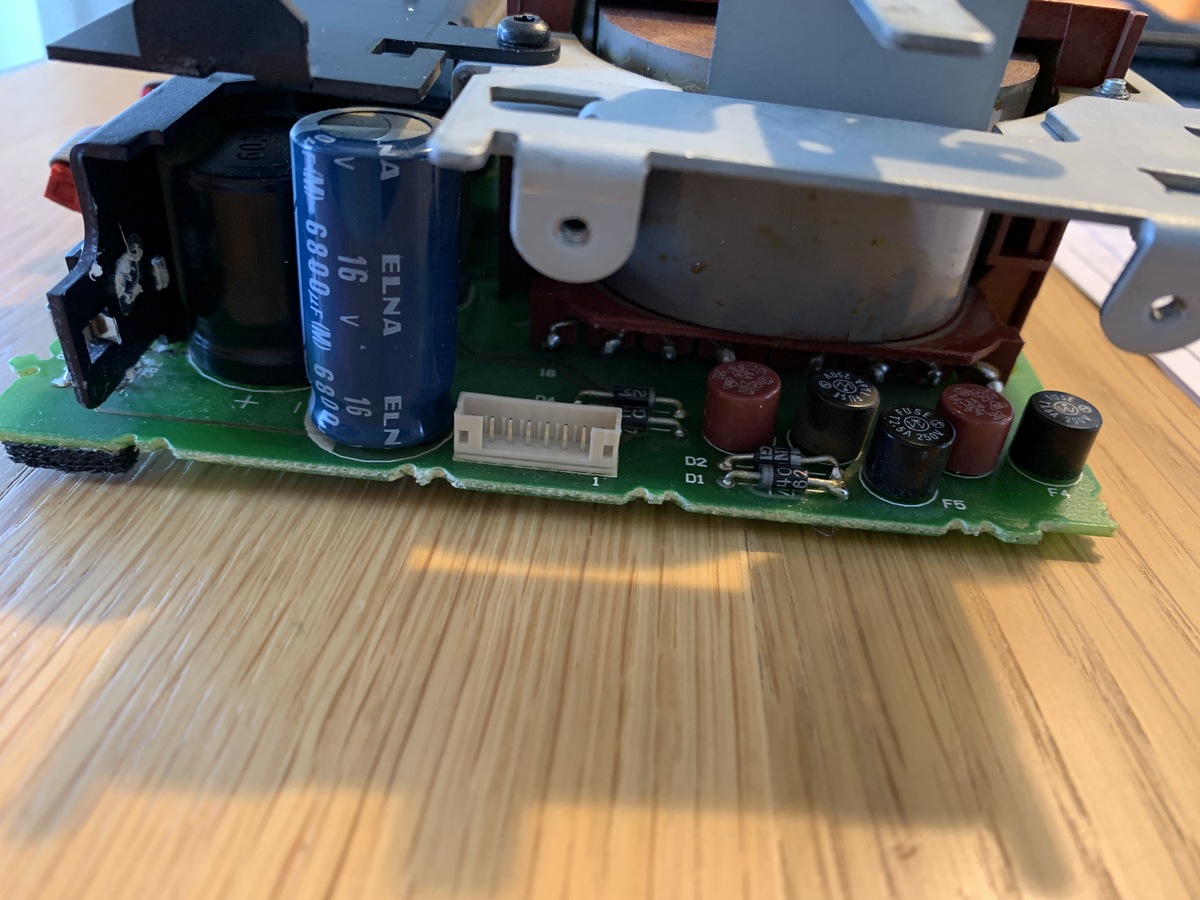

Wenn jemand die 5V auf der Displayplatine kurzgeschlossen hat, ist es
gut möglich, das der Sicherungswiderstand R10p auf der Netzteilplatte
hinüber ist, direkt neben dem Transistor TR2p. Der soll die 5V
abschalten, wenn die Kiste im Standby ist.
Das ist übrigens kein normaler Widerstand mit 3,3 Ohm, sondern einer,
der bei Überlast durchbrennt und dabei sicher trennt.
> Mirco M. schrieb:
>> und
>> vergessen, die Beinchen abzuschneiden
> Das ist doch eine Schande. Wer lässt denn so jemanden an einen schönen
> B&O?
Hallo Matthias,
das ist wirklich eine Schande, aber das passiert ziemlich oft. Einem
guten Freund von mir gehört ein Bang & Olufsen Store und er bekommt
ziemlich oft diese alten Geräte angeliefert, die niemand mehr repariert.
B&O hat in der Vergangenheit und auch heute nie selbst repariert,
sondern immer nur Komponententausch gemacht. Alte Platine raus, neue
Platine rein und die alte Platine nach Stuer geschickt. Dort wurde sie
repariert und dann wieder in den gesamten Kreislauf eingebracht.
Und irgendwann stellt B&O die Reparatur für alte Geräte ein. Daher
versuchen viele die alten Schätzchen zu reparieren. Und oftmals klappt
es nicht und dann kommt der Kunde damit wieder in das Geschäft. ;-)
MIt dem Sicherheitswiderstand das hatte ich auch gedacht. Ich habe ihn
mal gemessen und er zeigt noch die 3.3 Ohm an. Ich habe ein paar
Sichereitswiderstände hier, aber keine in der entsprechenden Wattzahl.
> warum.
> wendelsberg
Jetzt habe ich was gelernt. Ich habe die Beinen falsch gezählt. Nach
einem Blick bei Google nun die richtigen Messwerte:
120-8: 13,5
120-9: -13,5
von ;) (Gast)

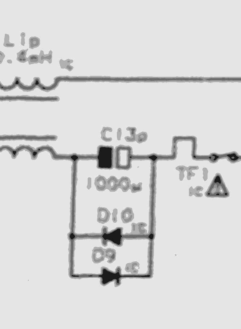

Mirco M. schrieb:
> Der wird schon stimmen...
Leider ist noch keinem aufgefallen, dass der Elko C14 im Schaltplan
vom Startpost falsch gepolt eingezeichnet ist. Man braucht nur
den C11 weiter oben vergleichen der bei gleicher Schaltung korrekt
gepolt eingezeichnet ist(symmetrisches Netzteil 2. Version).
Eine weitere Referenz habe ich verlinkt:
http://www.thel-audioworld.de/module/Netzteil/Infos.htm
