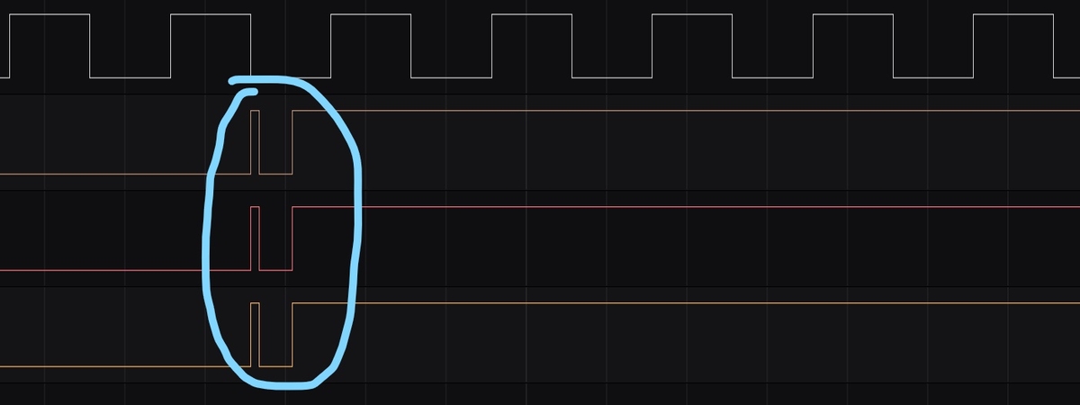

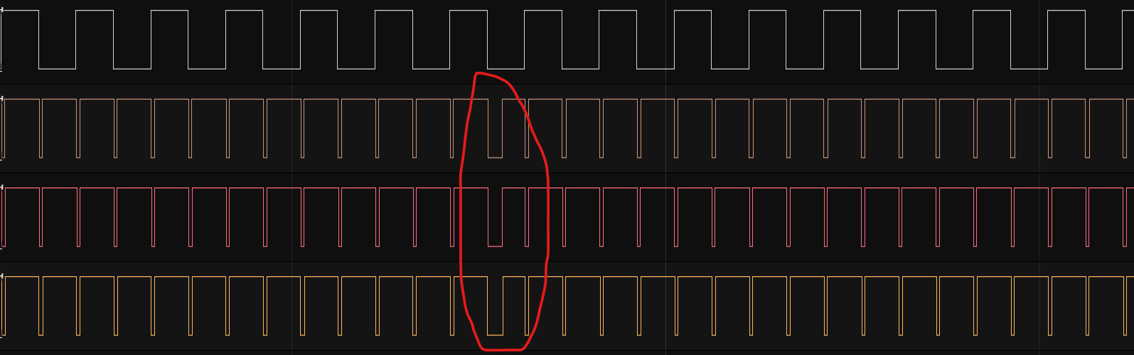

2. Da alle 2 Sekunden eine Zeichenkette mit UART eingelesen wird, gibt
es Probleme mit dem Phasenanschnitt, wo manche Netzperioden einfach
verloren gehen. Generell sind die Signale zu dieser Zeit nicht ganz
richtig (siehe Screenshot 1: Die Periode wo neue Werte gelesen werden,
ist nicht richtig. Screenshot 2: Beim Anfang einer 2 Sekunden Periode
ist das Signal bei der Paketsteuerung kurz high, dann low, dann wieder
high, obwohl es die ganze Zeit high sein sollte).
