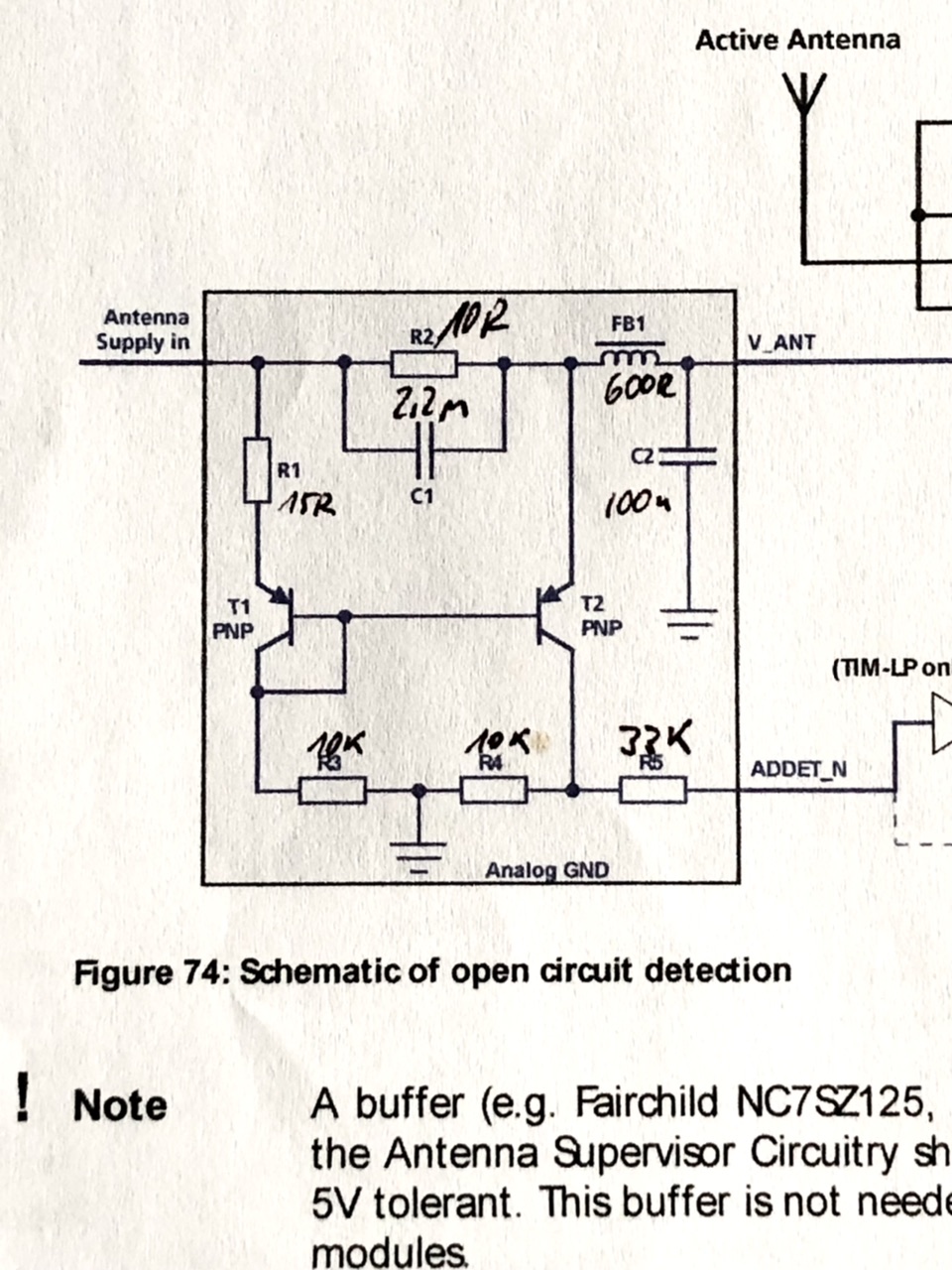

Im Anhang die detektierung des GPS-Antennen-Verstärkers, also dessen
Stromaufnahme.
Ich möchte diese Schaltung verwenden, um einen
55Watt-Arbeitsscheinwerfer an 12V zu "überwachen". Das es sich im einen
Stromspiegel handelt, hab ich erkannt: ich steige nur nicht dahinter,
wie ich die Schaltung auf (ca) 5Ampere umdimensioniere.
Als Shunt (R2 im Bild) würde ich einen 50mR nehmen wollen ... dann
hört's auch schon auf.
Ich brauch mal Hilfe bei der Dimensionierung, bitte.
Danke, Äxl
Das Signal am Kollektor von T2 macht einen Satz, wenn die Spannungen an
R1 und R2 gleich sind.
Bei 12V Versorgung fließt durch den Referenzzweig R1/T1/R3 etwa 1mA.
Damit liegen an R1 15mV. Also bekommst du dein Ausgangssignal, wenn an
R2 auch 15mV liegen. Für 5A brauchst du also 3mR.
