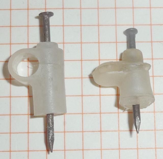

#6608325
Verzwirbler schrieb:
> Jörg W. schrieb:
>> Naja, es gab diese Wand-Abstandshalter
> für Rundleitung und Klingeldraht, etwas breitere für Flachband
Na, das sind eher Nagelschellen... ;-) Auf Untergrunden mit geringer
Dämpfung -z.B. Holz- durchaus gut einsetzbar, auf Mauerwerk jedoch nicht
empfehlenswert.
Es gab (bei Nostalgikern evtl. sogar heute noch) ca. gut 100mm lange
Teile, die mit Dübel montiert wurden. Ich habe leider kein Bild davon
gefunden (und auch kein Bestand mehr).
Solche habe ich bis Anfang der 80er Jahre sogar noch verkauft.
Michael
Moderator Persönliche Seite #6608505
Michael M. schrieb:
> Ich habe leider kein Bild davon gefunden (und auch kein Bestand mehr).
Könnte sein, dass an unserem Haus davon noch „Bestand“ in der Wand
draußen ist. ;-) Müsste ich mal schauen.
Hatte auf jeden Fall genügend Abstand zur Wand, dass das elektrisch gut
genug funktioniert hat. Nur die Verwitterung des Kabels war halt nicht
so toll, das Zeug wurde dann mächtig bröselig.
Gast #6610031
