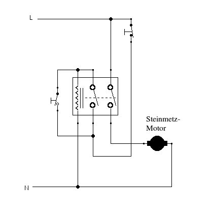

ich habe ein kleines Problem mit einer SR Relaisschaltung. Ich habe sie
an einer 800W Schleifmaschine im Einsatz.
Die Schaltung an sich ist nicht sehr kompliziert und funktioniert
grundsätzlich. Durch tippen auf "EIN" geht die maschine an und dreht
hoch. Allerdings geht sie nicht endgültig aus, wenn ich auf "AUS" tippe,
sondern geht gleich wieder an wenn ich den öffner loslasse. Erst wenn
ist den Taster ein paar sekunden gedrückt halte bleibt sie auch aus.
Die Maschine dreht relativ lange nach (normal bei Schleifmaschinen)
sodass ich vermute, dass das nachdrehen eine Spannung an der Wicklung
induziert die noch ausreicht, um das Relais zu schalten. Ohne
schleifscheiben war die "Wartezeit" deutlich kürzer, da die Maschine
hier nur kurz nachdreht.
Was kann ich denn da machen? Einfach ne kleine last parallel zum Relais
schalten? Was denkt ihr?
Danke und VG Daniel
PS: jaja steinmetz ist blöd und so, ich weiss schon :)
Nein.
Beim Druecken von AUS haengt ja die Spule einseitig in der Luft und das
Relais sollte sofort abfallen. Loslassen verbindet zwar die Spule wieder
mit dem Motor, aber der
haengt jetzt einseitig in der Luft.
wendelsberg
Gast #6604553
der Aus-Taster muss vor Taster und Selbsthaltung liegen. Außerdem gehört
die Spule an den N. Es darf nur der L mit Kontakten geschaltet werden.
Hier fehlt noch eine Sicherung.
Otto
Gast #6604636

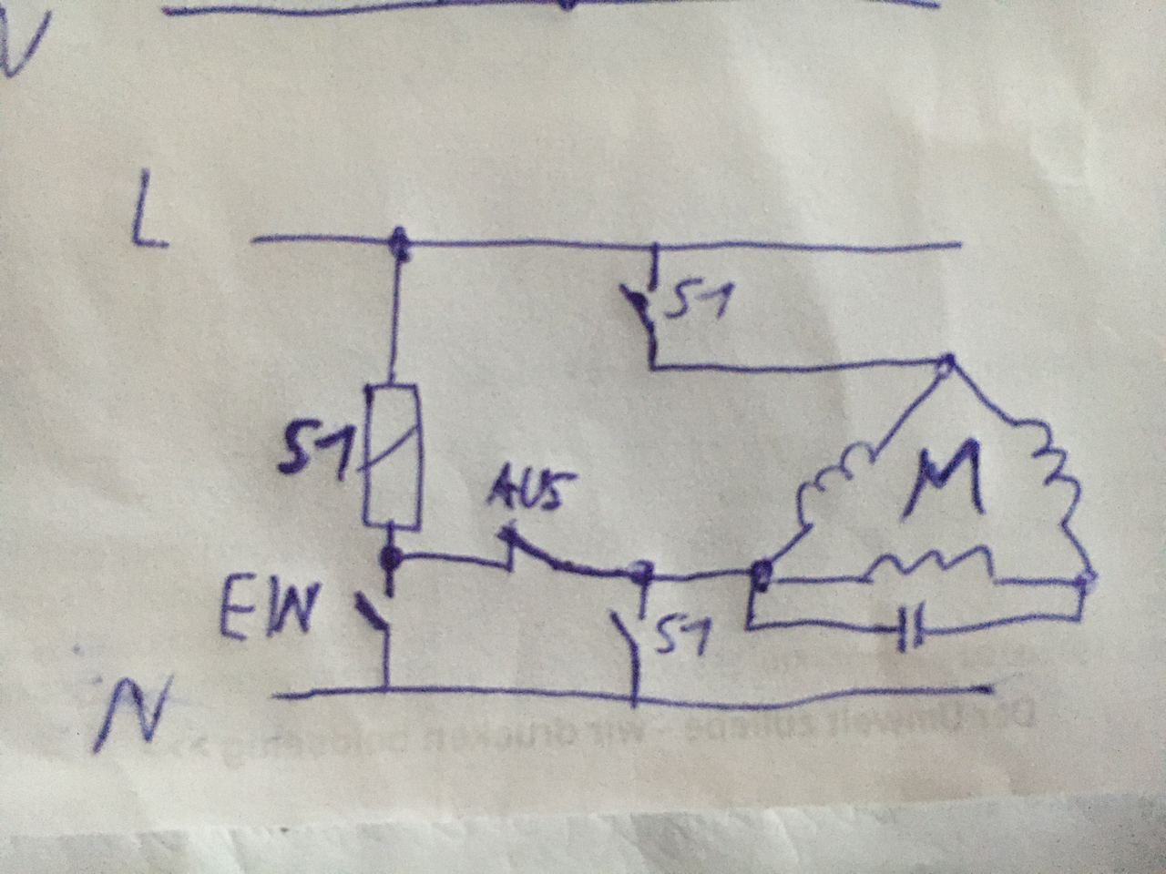

Vielleicht stimmt ja Deine Skizze nicht und die Schaltung ist so
verrückt aufgebaut, dass der Betriebskondensator sich noch über die
Schützspule entlädt.
Ich würde sagen, reiß die komplette Verdrahtung raus und verdrahte neu
gemäß diesem Schaltbild was sicher auch die Vorposter gemeint haben.
Außerdem überprüfe ob der Schützanker leichtgängig ist und zuverlässig
die Kontakte abhebt.

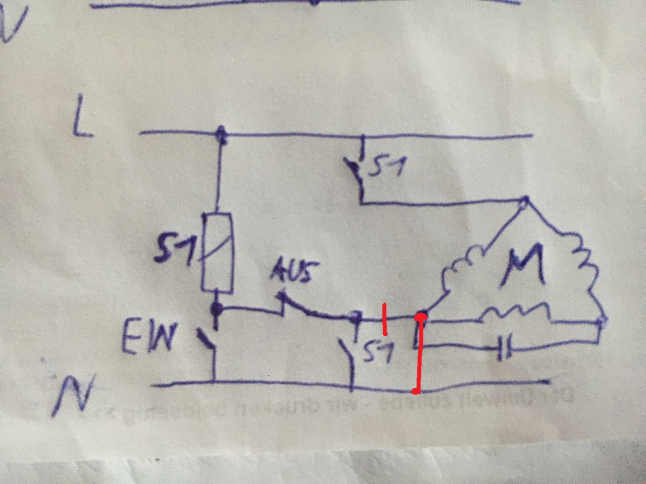

Danke schonmal für die schnellen Antworten.
ich glaube ich habs verstanden. Ich hab den motor zweiphasig geschalten,
was aber nicht nötig ist. Lieber verwende ich also einen Kontakt für die
Selbsthaltung und den anderen für den Motor, so ist es sauber
voneinander getrennt.
Das Relais an sich funktioniert, Sicherung werde ich noch nachrüsten.
Danke euch
VG Daniel

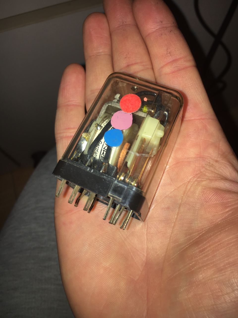

Gast #6604888
Ist dein Relais eigentlich dick genug um den Motor-Anlauftrom zu
vertragen? Nicht dass es so ein kleines zartes Ding ist wo nun die
Kontakte schon halb weggebrannt sind.
