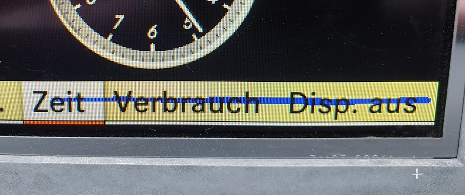

ich habe hier ein Display aus einer MB E-Klasse S212 welches Pixelfehler
im unteren Bereich hat (siehe Bild). Hat zufällig sich schon mal jemand
daran versucht ein neues Display in die Einheit einzubauen? Ich könnte
mir vorstellen dass hier was verbaut wurde was nicht unbedingt einfach
zu beschaffen ist.

von Fpgakuechle K. (Gast)
Patrick L. schrieb:
> Hallo zusammen,
Das könnte von Harmann Becker (jetzt Samsung) aus Ittersbach sein, die
könnten dir vielleicht weiterhelfen.
Allerdings sieht das nicht unbedingt nach Pixelfehler im Display aus,
könnte auch die Headunit sein, die Flächenfill-Routine. Zeigt sich denn
der Fehler auch auf den anderen Screens?
von Patrick L. (patrick_l)
nein, sonst keine Fehler. Hab' beim Verwerter jetzt eines mal bestellt,
mal sehen wenn dies geht mache ich die defekte Anzeige mal auf.
Hannes B schrieb:
> Dann wirds aber am Display eher nicht liegen.
Ich tippe auch auf die Steuerelektronic/Headunit. Und da auf den FPGA,
der meines Wissens die Grafik macht und über LVDS-> Flexcable(?) an das
Display weiterreicht. Könnte auch der Arbeits-speicher auf dem Board
sein, aber das glaube ich eher nicht.
Es könnte auch der Flash-speicher auf dem Board sein, auf dem die
Grafiken abgespeichert sind. Die halten ja auch nicht ewig und das Bild
oben zeigt auch einen Block- und nicht einzelne Pixel-fehler.
Vielleicht hilft ja ein Neuprogrammieren der Firmware, was ja den
Flash-Speicher quasi wieder auffrischt.
Oder lädt die Navi ihre Daten bei dem Modell von der Festplatte/ CD-ROM.
Das hat Becker auch mal eine Zeitlang gemacht.
Neben (Harman-)Becker war auch Alpine Zulieferer für Navis bei Mercedes.
Beim Ausbauen mal auf Firmenlogos/Typschilder achten und am besten
abfotografieren.
Entschuldigt, ich hatte die Frage anders verstanden : auf exakt diesem
Display ist bei allen Anzeigen (Navi, Radio usw.) immer an der gleichen
Stelle die Pixelfehler konstant zu sehen, die verschwinden auch nicht
temporär.
es funktioniert alles nur dass die "Linien" im unteren Teil des Displays
dauerhaft sind. Das fing mit 2-3 Pixel an und hat sich innerhalb von ca.
einem Jahr auf das obige Bild erweitert. Beim Navi stört es halt mehr
als sonst. Je nachdem wie der Helligkeitssensor reagiert erscheint das
Blau in obigem Bild auch mal eher violett, grundsätzlich aber immer
exakt an der Stelle und mit dem "Muster"
nun zum Abschluss und wenn später nochmal jemand danach sucht:
Ich habe das Ersatzteil vom Verwerter für gerade mal 60 Euro bekommen
(inkl. Versand) und ausgetauscht - läuft alles perfekt.
Trotzdem mußte ich das Display öffnen (massiver Alurahmen) und schauen
was sich dahinter verbirgt: es ist ein LG Display mit der Bezeichnung
LB058WQ1(SD)(02) verbaut. Wenn man diese Bezeichnung in einer
Suchmaschine eingibt wird man durchaus fündig für rund 26 Euro aus China
(+NK).
Auch dies läßt sich ohne was zu löten einfach tauschen.
Selbst dort schreibt man schon Zitat: "Original neue 5,8" LCD display
LB058WQ1-SD02 LB058WQ1 (SD) (02) bildschirm Für Mercedes Benz auto GPS
navigation".
Scheinbar ist der Defekt der Anzeige kein Einzelfall (bei dem Alter des
PKWs).
Grüße
Patrick
