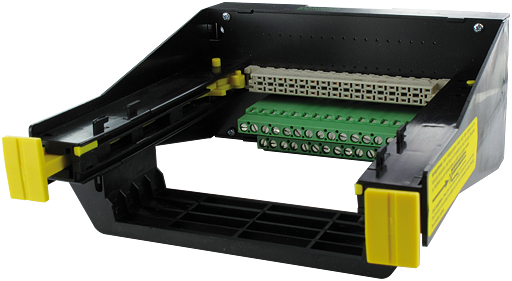

OP #6604977
Also anlöten oder im Gehäuse fest verdrahten ist gewünscht und auch
nicht erforderlich. Zum Für den Test bzw. die Inbetriebnahme liegt die
Platine lose (am liebsten im Halter) vor.
PCI Stecker werde ich mal nach suchen und schauen ob das vom Raster
passt.
Die Halter die kenne und finden konnte sind immer auf eine Steckerleiste
auf der Platine angewiesen (siehe Bild).

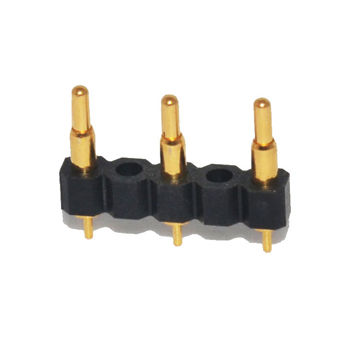

#6604985
Nimm doch einfach federnde Kontakte, die oben bereits angesprochenen
Pogo Pins oder halt andere. Vollkommen Wurst. Da drückst du die Platine
flächig drauf (entsprechenden Halter musst du noch konstruieren) und
musst sie nicht einstecken, letzteres wird eh nur mit sehr deutlichen
Kratzspuren machbar sein, weil die Fase an der Platine fehlt die für ein
halbwegs vernünftiges Einfädeln unbedingt von Nöten ist.

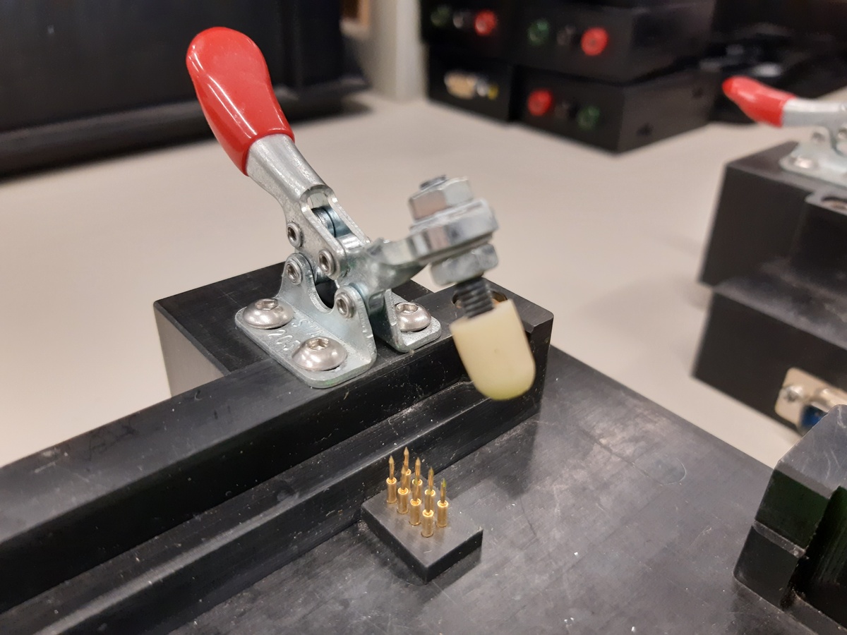

Gast #6605060
Felix H. schrieb:
> Leider habe ich bis jetzt keinen Adapter finden können um die Platine
> anzuschließen.
Solche Adapter sind eigentlich immer projektspezifisch. Grundsätzlich
bestehen die aus einem Kunststoffblock mit ein paar eingepressten
ICT-Nadeln (gibt es in spitz oder abgerundet), ein paar Passtiften, die
in die Löcher der Platine passen, und 1-2 Kniehebelspannern zum
Fixieren.
Die Luxusversion hat dann noch einen Mikroschalter, der beim Fixieren
der Leiterplatte automatisch das Flash- und Testprogramm auslöst, und
ein paar LEDs zum Anzeigen des Status.
Mit ein paar Dachlatten und Heisskleber kann man sowas auch
improvisieren. Für die eher kleineren Kleinserien oder wenn es schnell
gehen muss :-)

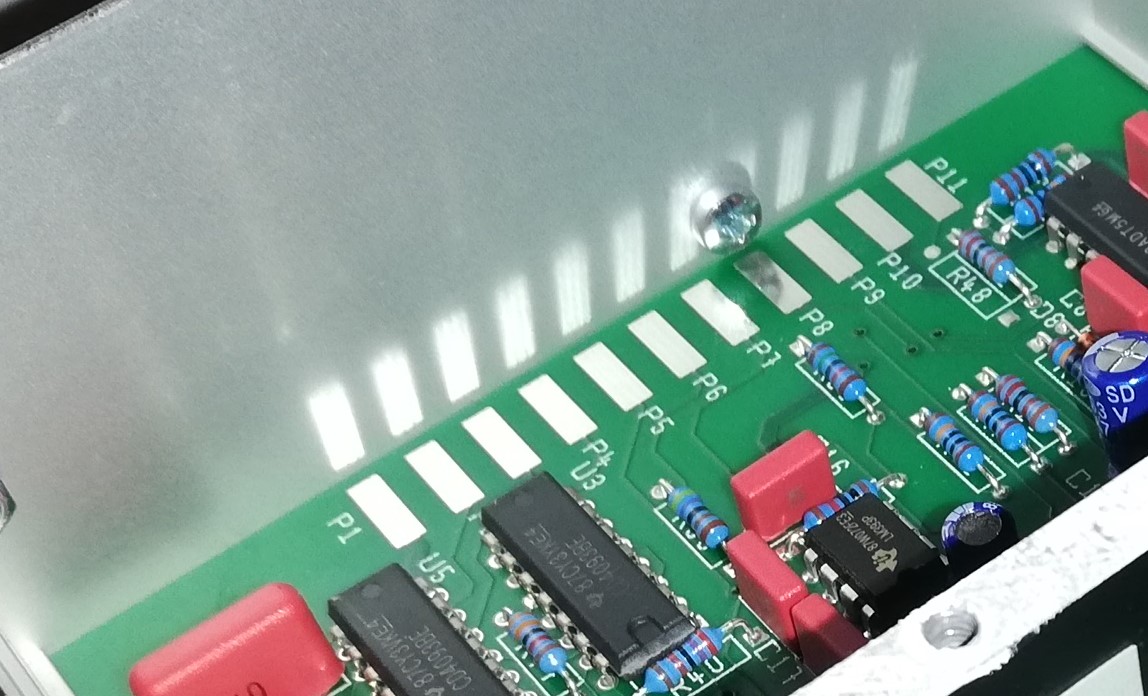

Gast #6605070
Ich gehe davon aus dass das Bild den eingebauten Zustand zeigt.
Eine Adapterplatine der gleichen Breite wie die Leiterplatte und mit 11
Pogopins an der richtigen Stelle wäre die perfekte Lösung, dann muss man
die Platine garnicht ausbauen.
Ein PCI-Stecker passt sicher nicht, nach der Abbildung ist der Abstand
der Kontakte eher 3,96 mm oder mehr. Das gibt es zwar, ist aber am
Aussterben.
Georg
OP #6605186
OK danke euch schon mal.
Ich denke es wird auf Pogo Pins hinauslaufen die ich passend auf eine
Adapter Platine setzen werden.
Die Kontakte haben einen Abstand von 5,08mm was schon mal gut ist falls
ich angereite Pogo Pins nutzen möchte.
Wie gesagt bin ich davon ausgegangen das es solche Halter mit
Federkontakten geben würde, wo man die Platine einstecken kann.
Gast #6605574
> Aussterben.
Das wäre ja nicht schlimm, wenn man einen Kantensteckverbinder mit
deutlich kleineren Raster verwendet, dann wären halt einige Pins vom
Kantensteckverbinder nicht belegt. Ich bin aber trotzdem kein Fan dieser
Lösung.
Wenn es eine einmalige Geschichte ist würde ich ein paar Drähtchen
anlöten, soll das Produkt in höheren Stückzahlen produziert werden würde
ich mich nach Tag-Connect oder einer ähnlichen Lösung umschauen, echte
Massenproduktion geschieht mit Nadelbettadaptern unsere Kunden
(Multimedia und Automotive) haben teilweise so hohe Stückzahlen, das die
Nadeln nach einigen Wochen schon stumpf sind und keinen richtigen
Kontakt mehr geben und deshalb ausgewechselt werden müssen.
Das Spiel kann man noch deutlich weiter treiben, wir bauen unter anderem
solche Prüfadapter-Einschübe für Ingun und ATX Prüfadapter aber auch für
vollautomatisierte Produktionslinien, über die Adapter werden teilweise
sowohl Flashen, ICT und Funktionstest abgewickelt, reines Nadelgrab,
vorallem wenn komplette Panels und nicht nur Einzelleiterplatten
getestet werden sollen.
