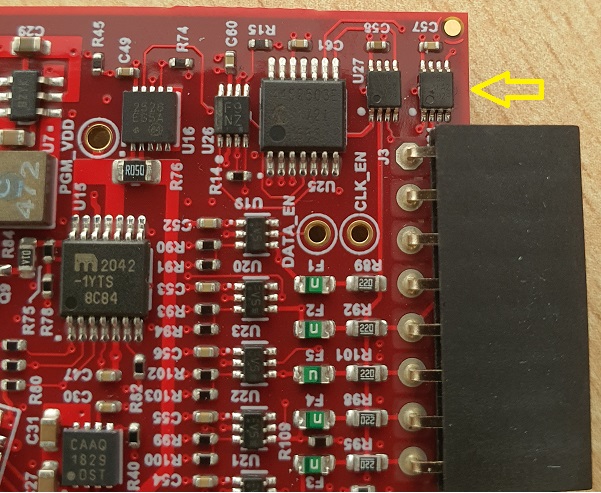

ich habe hier ein defektes PICKIT 4. Vermutlich hat einer der Pins >=
24V abbekommen. Es wird über USB noch erkannt, aber flashen ist nicht
mehr möglich; "Target Device ID (0x0) is an Invalid Device ID. Please
check your connections to the Target Device."
Die Spannung des zu programmierenden Boards wird noch erkannt.
Ich habs geöffnet und bin mir recht sicher, dass das markierte Bauteil
defekt ist (Gehäuse ist geplatzt; wird heiß)
Aufschrift:
Y66
A6A2
029
Müsste ein MSOP-8 sein, wenn mich nicht alles täuscht.

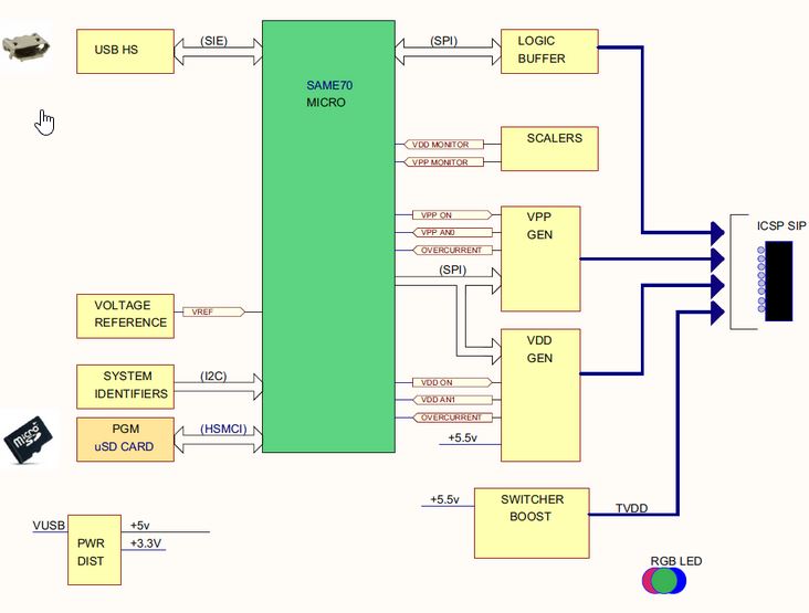

Ich vermute ein Logigbuffer oder irgendwas in der Richtung (s.
Blockdiagramm).
Kann jemand helfen oder einen Tipp geben?
