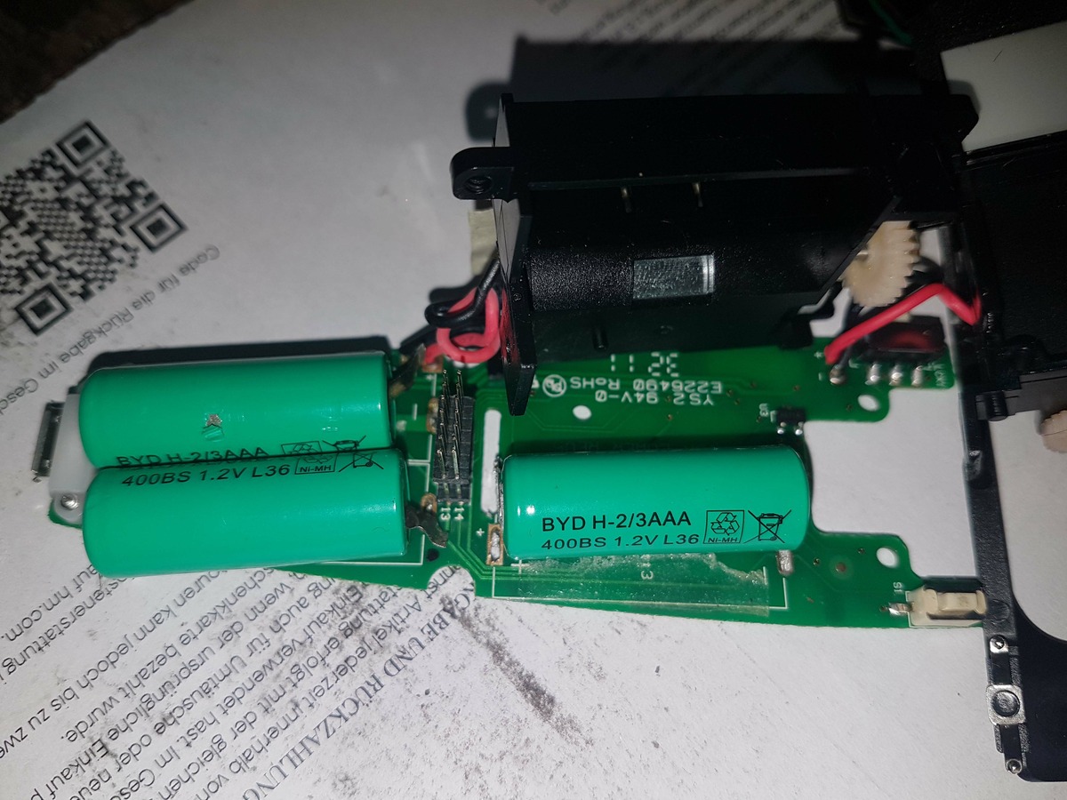

Hallo Leute,
Brauch passende Ersatzbatterien für meinen alten Remington mb4550
Trimmer. Sind 3 Stück Ni-Mh verbaut auf der Leiterplatte.
BYD H-2/3 AAA
400BS 1.2V L36
Ladegerät steht:
Input: 100-240V - 50/60Hz  200mA
Output: 5V - 1A (gleichstrom)
Meine Frage:
Dachte Volt muss gleich sein bezüglich 3 x 1,2V = 3,6 Volt ( aber 1,2V
wird ja passen ).
Es geht um die 1A bzw. wieviel mAh die Batterien haben.
Sind ja keine Angaben drauf - 300mAh - 400mAh werdens wohl sein.
Außerdem steht im Heft, dass ca. 90min für Ladung notwendig sind,
sollten es dann nicht 300mAh Batterien sein, bezüglich Ladestrom
Ladegerät 200mAh oder versteh ich was falsch.
Gibt eh nur 350mAh oder 400mAh Batterien, und was heißen die 400BS -
L36?

Zum Laden der Akkus muss da schon noch ein Laderegler auf der Platine
verbaut sein, das ist nicht einfach mit dem Netzteil verbunden.
Der Strom des Netzteils ist auch nur der Maximalstrom, den das Netzteil
liefern kann, der muss nicht voll ausgenutzt werden.
Bei NiMH betreibt man normalerweise -dU oder dT Ladung, wo mit
konstantem Strom geladen wird, wenn der Akku dann voll ist, bricht kurz
die Spannung ein (-dU Ladung), oder man erkennt die Erwärmung des Akkus,
wenn er voll ist (dT Ladung).
Welche Kapazität die Ersatzakkus haben, sollte ziemlich egal sein.

Die am einfachsten verfügbare Möglichkeit wäre wohl, wenn du einen
9V-Block schlachtest. Früher mal waren da kleine ziegelsteinförmige
Zellen drin, heutzutage sind da so gut wie ausnahmslos Rundzellen drin,
je nach Hersteller entweder 6 oder 7 Stück. Da kannst du dann jeweils 2
parallel schalten.
Von der Grösse müssten die eigentlich passen.

Dieter D. schrieb:
> Ivo schrieb:
>> und was heißen die 400BS - L36?
> Vermutlich sind das 400mAh Zellen, auf 350mAh Zellen würde ich
> ausweichen, wenn die anderen das Doppelte mehr kosten würden.
> Auswahl sollte es genug geben, zB:
> https://www.voelkner.de/search/search.html?keywords=2%2F3++aaa+l%C3%B6tfahne
Warum gerade die Apotheke als Auswahlbeispiel?
Wie wäre es (z.B.) mit
https://www.digitalland.de/akkus/akkus-nach-grosse/2-3-aaa.html
Selbst die VSK sind dort 1/3 billiger.
