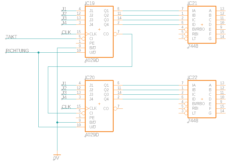

ich würde gerne eine Schaltung Aufbauen, die mir Impulse vor und
rückwärts zählt und auf einer Siebensegmentanzeige ausgibt. Dazu habe
ich mir die angehängte Schaltung überlegt. Wenn meine Zählrichtung jetzt
rückwärts ist und ich entsprechend viele Impulse habe dann schnappt der
Zähler ja rückwärts über. Wie bekomme ich es hin, dass ich negativ mit
einem minus als Vorzeichen weiterzählen kann?
Ich habe mir überlegt, dass ich vielleicht bei einem negativen Überlauf
alle Zähler zurücksetzten und die Zählrichtung invertiere und ein minus
auf einer davor gesetzten 7-Segment-Anzeige darstelle. Allerdings muss
ich mir diese Invertierung ja merken und dann wieder zurücksetzen wenn
er wieder negativ überläuft.
Wie ich das realisieren kann fällt mir grade irgendwie nicht so richtig
ein.
Ein Überlauf in positiver Richtung kann von der Bedienung her nicht
vorkommen.
Wie bekomme ich das hin?
Vielen Dank für eure Hilfe!

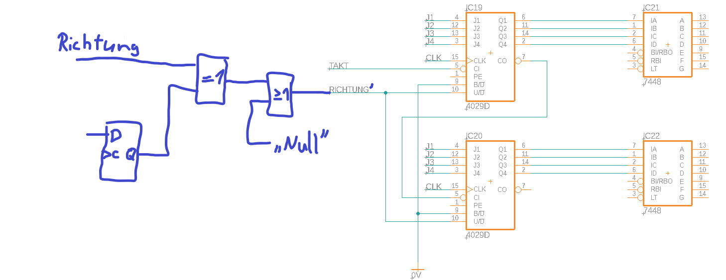

von MaWin (Gast)
Paul-Gerhard S. schrieb:
> Wie bekomme ich es hin, dass ich negativ mit einem minus als Vorzeichen
> weiterzählen kann?
Du musst bei 0 mit dem nächsten Takt (CLK) immer AuFWÄRTS zählen und den
Zustand von UP/DOWN in ein einfaches D-FF schreiben, das speichert das
Vorzeichen UND der Ausgangvom D-FF wird XOR verknüpft mit UP/DOWN
U/D des Zählers ist also (RICHTUNG XOR Q(D-FF)) OR (Zähler==0).
Habe das nicht ganz verstanden. Ist es wie im Bild richtig? Was kommt an
den Eingang vom D-FF? Und den Takt kann ich dann einfach mit einem
beliebigen Systemtakt verbinden?
Vor allem musss ich ja den Zustand "Null" erkennen und da muss ich ja
alle BCD-Ausgänge NAND verknüpfen oder? Der Zähler soll nämlich
6-7stellig werden.

von MaWin (Gast)
Ja.
> Was kommt an den Eingang vom D-FF?
Die originale Richtung
> mit einem beliebigen Systemtakt verbinden?
Das D-FF bekommt nur einen Takt wenn Zahler=0.
Man kann aber auch den TAKT immer an CLK des D-FF legen, und D ist
RICHTUNG wenn Zahler=0 und sonst Q des D-FF.
Oder man nimmt ein JK-FF, mit TAKT in CLK, und J=(Zähler=0) UND RICHTUNG
und K=(Zähler=0) UND /RICHTUNG, da gibt es das praktische 7470 oder
CD4093.
> 6-7stellig werden.
Uff, ein Zähler mit 0 Ausgang wäre praktisch.
Es müsste mit einem synchronen Zähler gehen, der einen RCO ripple carry
output hat. Der sollte bei DOWN und 0 gesetzt sein und zum nächsten
Zahler in RCI gehen und wenn auch der 0 ist sein RCO gesetzt sein und
der letzte RCO in der Kette nur high sein wenn bei Zählrichtung DOWN
alle Stellen 0 sind. Leider muss dazu UP/DOWN immer auf DOWN stehen, nur
wenn der CLK kommt muss richtig UP oder DOWN vorgelegt sein, dann ist
aber bei UP der RCO Ausgang weg. Man kommt da wohl um eine
Zeitverzögerung nicht drumrum.

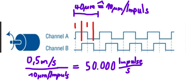

Wegen der Frequenz: Ich konnte kein Datenblatt von meinem Glasmaßstab
finden, sehr wahrscheinlich hat er aber 40um pro Sinus. Wenn ich dann
beide Flanken und beide Sinussignale auswerte müssten das 1 Impulse pro
10um sein. Wenn ich dann mit 0,5m/s verfahre macht das 50kHz oder liege
ich da falsch?

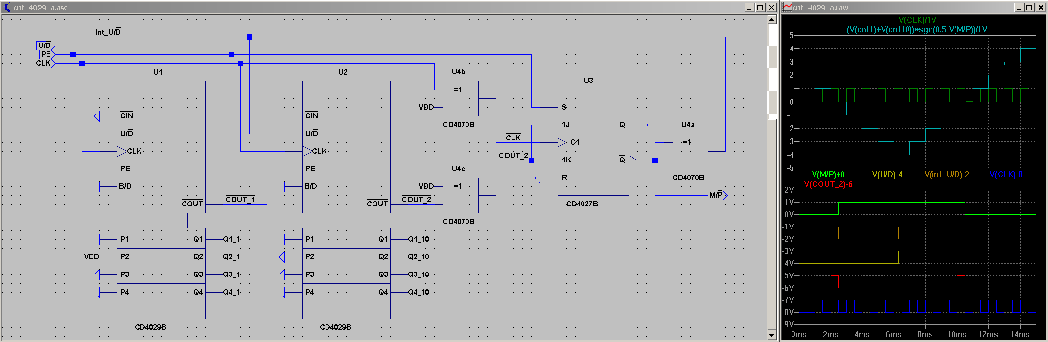

Wenn Du schon den Schaltplan hast, kannst Du ja auch noch das Programm
für ATtiny25 oder ATtiny202 verwenden. Zusätzlich gibt es ein
Arduino-Programm zu Auslesen:
http://www.mino-elektronik.de/progs/avr/qcnt25/qcnt_lesen.ino

von agoli (Gast)
MaWin schrieb:
> Man könnte 2 ICM7217 nutzen, die liefern ZERO.
Es geht auch ohne - nachdem der reguläre Überlauf nicht eintreten kann
[1], ist es kein Problem CarryOut der letzten Stufe dafür zu verwenden.
In einem JK-FF (U3) gespeichert und mit der externen Richtung per XOR
(U4a) verknüpft, ergibt die interne Richtung. U4b und U4c sorgen als
Inverter für die passende Ansteuerung des JK-FFs.
Die Aufbereitung der Clock- bzw. Up/Down-Signale müßte man noch prüfen -
mit dem 4029 ohne Zusatzlogik [2] darf U/D sich nur ändern, während CLK
auf H ist.
Allerdings halte auch ich einen µC für flexibler ;)
> ich da falsch?
50 kHz ist die max. Frequenz einer Phase. Bei zwei Phasen und zwei
Flanken/Phase ist die zu verabeitende Impulsfrequenz dann 200 kHz. Der
Sinus wird dabei noch nicht ausgewertet.

Ich bin mir nicht sicher aber ich denke ich habe mich da nicht
verrechnet. Hab´s mir grade nochmal überlegt(angehängte Datei).
Der Sinus selber wird natürlich nicht ausgewertet. Entschuldigung dass
hab ich falsch geschrieben. Aber die digitalisierten Flanken beider
Spuren.
