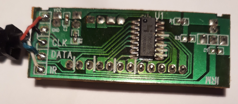

ich habe eine kleine Satelliten-Settopbox, die eine abgesetzte
Kanalanzeige (4 stellige 7-Segment-LED) besitzt. In dem kleinen
Extra-Kästchen befindet sich auch der Infrarot-Fernsteuerungsempfänger.
Das Ganze ist recht praktisch, weil man die Box in den Tiefen des
TV-Unterbaumöbels verstecken kann. Angeschlossen wird das Kästchen über
ein Kabel mit Mini-USB-Stecker (wie er z.B. auch beim Pickit 3 verwendet
wird). Durch einen unglücklichen Zug am Kabel hat es leider den Stecker

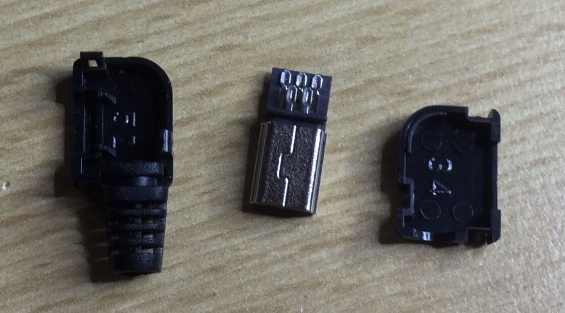

zerlegt. Im Prinzip kein Problem, denn das Kästchen ließ sich leicht
öffnen und ein USB Kabel hatte ich auch zur Hand. Dummerweise hat nun
mein USB-Kabel 4 Leiter, benötigt werden aber 5 (s. Foto). Das Kästchen
verwendet also kein USB-Protokoll sondern zweckentfremdet den Stecker.
Immerhin ist alles schön beschriftet, neben VCC und GND gibt es jeweils
eine Daten- und eine Clockleitung für die LED-Anzeige sowie einen
Eingang, der vom IR-Empfänger her kommt.
Meine Frage: Gibt es USB-Kabel mit 5 Leitern oder gibt es nicht fest
verschweißte USB-Mini-Stecker zum Selbstanschließen?

Ja, Micro-USB / Mini-USB haben 5 Kontakte. Das ändert aber nichts daran,
dass USB nur 4 Adern braucht: Plus, GND und zwei Datenleitungen. Über
den fünften Pin wird vorgegeben, ob das Gerät Host oder Slave ist, suche
nach "OTG". Im Stecker ist das fest gebrückt, es gibt keinen Sinn oder
Grund, fünf Adern durch die Leitung zu führen.
Was Mike hier darstellt, ist eine herstellerindividuelle Lösung und mit
Standardkomponenten nicht zu erfüllen.

Die Beschriftung passt aber gar nicht zu usb, ...
Vermutlich wurde da etwas auf den USB Stecker gelegt, was nicht usb ist,
oder da ist im USB Stecker noch was verbastelt, ...

Gibt es, man muss aber ein bisschen suchen. Für die native Anwendung,
nämlich die Umschaltung vom Device auf Host, wird der OTG-Pin einfach
nur im Stecker auf Masse gelegt. Daher ist es meist nicht erforderlich,
die fünfte Leitung durch das Kabel zu führen. Es gibt jedoch
Micro/Mini-USB-Verlängerungen, die fünfpolig sind. Da schneidest Du die
nicht benötigte Seite ab und fertig.
