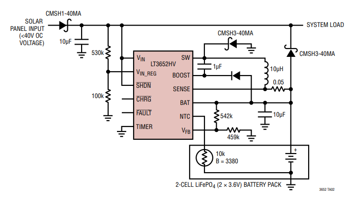

Link zum Datenblatt, da sieht man an sich gleich wie das System gedacht
ist (1 Pack). Zusätzlich lesen wir vom Pack/Fuel Gauge IC mittels I2C
ein paar Informationen aus, aber da hätten wir genug I2C frei um diese
getrennt von einander auszulesen (Fuel Gauges haben ja alle die gleiche
Adresse)
https://www.analog.com/en/products/lt3652hv.html#product-overview

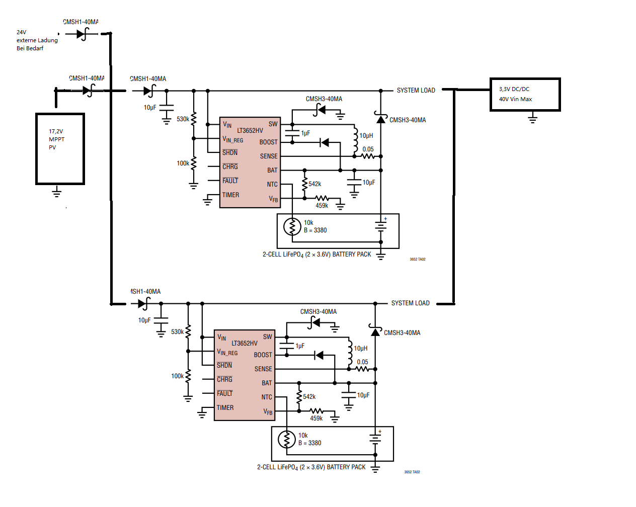

Gast #6606289
X2 schrieb:
> Wir haben mal in einem System mit 2 Akkus folgenden Charger eingesetzt:
> https://www.analog.com/en/products/ltc1760.html#product-overview
> Damit können 2 Akkus angeschlossen und geladen/entladen werden.
Danke hab mir gedacht, das es solche Chips gibt. Der kostet gleich viel
wie zwei Einzel LadeIC. Die Powerauswahl fehlt mir bei EinzelICs zwar
aber da denke ich komme ich mit Dioden aus? Nachdem über PV mit MPPT
geladen werden soll komm ich um die Einzellösung wohl nicht hinaus?
Anbei wäre mein erstes Blockschaltbild. Die SHDN würde ich auf 15V
legen. Damit die Packs im AccuBetrieb nicht selbst umladen. VIN_REG auf
die 17,2V von der PV.
(Firma: Hobbytheoretiker) #6606353
Mike schrieb:
> Da kann man dann gleich mit Relais alles umschalten?
Wird auch ein NTC im Akkupack mit verwendet?
Davon hängt auch Einiges ab. Z.B. ob man was Quick and Dirty, wie
vorgeschlagen macht, oder doch solider mit mehr Aufwand.
Mehrere von den Ladungschips könnte zu Schwebungen zwischen diesen
führen. Das hört aber zuverlässig auf, wenn in der CV-Phase die Zellen
mehr liefern als alle Ladechips mit Ladelast verbrauchen.

Gast #6607140
Im Akkupack sind eine I2C Gauge (TI bq40z50-R1) die
Temperatur-Überwachung usw. übernimmt.
Mh, vielleicht macht es Sinn den VIN_Reg eines Chips auf VIN zu legen,
dh nur der zweite macht MPPT auf 17.2V. Und der erste hört bereits bei
16V auf zu Laden der zweite bei 15.5V. Schwebungen untereinander sollten
ja nicht zustandekommen da die Pack Spannung nie die 15.5V
überschreitet.
Sollte schon Richtung solide gehen :)
