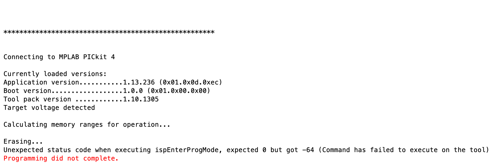

Also kann der Pickit4 überhaupt kein ISP?! Ich bräuchte so einen "Adapter" der das dann auf ISP wandelt? Doch geht, ich benutze den Pickit4 für meine ATmega. https://ww1.microchip.com/downloads/en/DeviceDoc/50002751F.pdf Seite 59, Spalte AVR ISP(&DW) Micro schrieb: > Also kann der Pickit4 überhaupt kein ISP?! https://microchip.wikidot.com/pickit4:interface-pinouts Hallo, mittlerweile kann ja ISP eingestellt werden. Ich bekomme immer folgende Fehlermeldung. ISP ist eingestellt, PIN-Belegung ATMEL MCU und PicKit wurde geprüft --> passt externe Stromversorgung ist sicher gestellt. Aber welche Einstellungen soll ich noch treffen, damit ich diesen Fehler beseitige ? Vielen Dank für eure Hilfe. Erasing... Unexpected status code when executing ispEnterProgMode, expected 0 but got -64 (Command has failed to execute on the tool) Programming did not complete.

Ich habe leider exakt das gleiche Problem. Hat sich schon was ergeben sonst kontaktiere ich Microchip?
#6969301

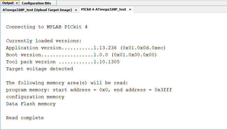

Wird besser sein. Der andere traud sich nicht. Was muss man tun, um den Fehler zu reproduzieren? Ich habe die gleichen Ziffern, aber alles funktioniert fehlerfrei. Was ist, wenn mit Studio 7? Auch Fehler?
#6970142
Mein Problem hat sich erledigt. Es war ein Riß in der Datenleitung zum PCkit hin. Anscheinend führen fortlaufend eingelesene Nullen zu dieser Meldung. Memo an mich: Öfter Oszi benutzen! MaWin schrieb: > Daniel L. schrieb: >> MaWin schrieb: >> >>> Was sagt der Hersteller dazu? >> >> Bisher nichts ! > > Warum? > Supportabfrage überhaupt gemacht? Anfrage läuft bei Microchip, bisher versuchen sie das Problem zu alaysieren. Bisher keine hilfreichen Aussagen. Antwort schreibenBitte melde dich an, um einen Beitrag zu schreiben. |
