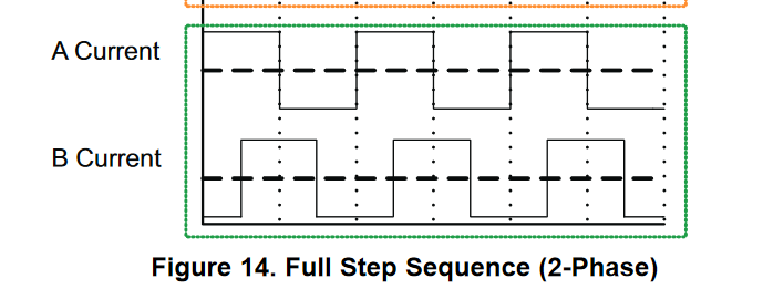

Gast #6606776
Achim S. schrieb:
> Doch: bei genau 13V und 2A durch 6,5Ohm Spulen müsste das sein.
Ich schrieb von Vollschrittbetrieb mit alternierender Bestromung. Da
fließt bei 13V und 6.5Ω Wicklungswiderstand auch insgesamt nie mehr als
2A.
    0  1  2  3  0  1  ...
A:  0  -  0  +  0  -  ...
B:  +  0  -  0  +  0  ...
Gast #6606830
> 2A.
Ach so. Bei dir steht "alternierend" nicht dafür, dass der Strom die
Richtung wechselt (wie in alternating current). Sondern dafür, dass beim
Vollschrittbetrieb immer nur eine Spule bestromt wird? Oder für beides?
Na dann...
Kennst du vielleicht auch noch einen Schrittmotortreiber, der diese
spezielle Art des Vollschrittbetriebs liefert? Ich kenne den
Vollschrittbetrieb mit alternierender Bestromung eigentlich nur so, wie
es auch der DRV8834 macht - wo natürlich beide Spulen ständig bestromt
werden (mit alternierender Stromrichtung).
