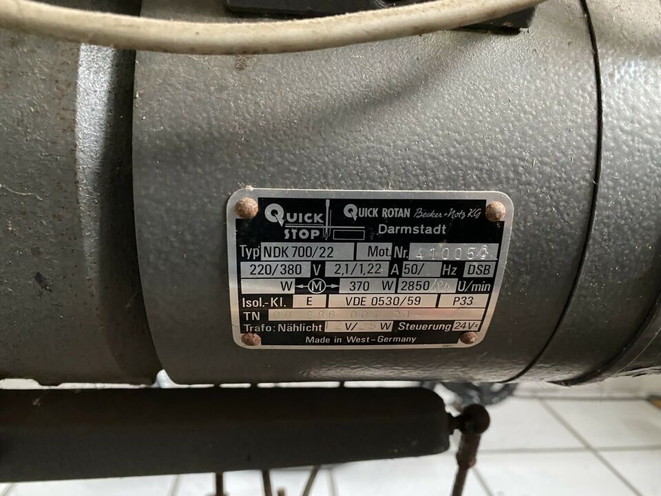

Hallo ihr Lieben!
Ich bin ein digitaler Techie, der auf einmal einem analogen Monster
gegenübersteht und (fast) keine Ahnung hat, wie er es bändigen soll.
Aber der Reihe nach: Meine Freundin ist eine Koryphäe was die
Schneiderei anbelangt und würde sich gern mit einer Industriemaschine
(Dürkopp/Adler 212) selbstständig machen. Das Ding hat allerdings einen
Starkstromanschluss und die Hausverwaltung hat bereits ausgeschlossen,
eine neue Starkstromsteckdose anschließen zu lassen oder den Herd
zwischenzeitlich ausßer Betrieb zu nehmen.
Bei dem anzusteuernden Motor handelt es sich um einen Quick Rotan NDK
700/22 mit QuickStop, einen Drehstrom-asynchronmotor, made in
West-Germany, von dem ich keine Ahnung habe, wie ich ihn am besten
anschließen soll.
Ich hab mich schon durch diverse Forenbeiträge (u.a. auch hier) gewälzt
und bin zu folgenden, sich teils widersprechenden, teils kryptischen
Zwischenschlüssen gelangt:
1. einen Steinmetzkondensator zu verwenden ist eine gute Idee, denn die
Lösung ist billig und einfach umzusetzen -> also hab ich rumgeschaut und
bin drauf gekommen, dass ca. ein 26µF Betriebskondensator benötigt wird.
Doch dann:
2. einen Steinmetzkondensator zu verwenden ist eine schlechte Idee, denn
so befindet sich der Motor permanent im "Schleifmodus", was auch immer
damit gemeint ist und es scheint nur eine Drehgeschwindigkeit zu geben.
Zusätzlich ist das Anlaufmoment ganz fürchterlich und außerdem kann der
Motor auf diese Weise nur ein einer Drehrichtung betrieben werden ->
hatte überlegt, den beiden letzten Problempunkten mit einem
Richtungsschalter und einem Anlaufkondensator beizukommen. Aber dann:
3. einen Frequenzumrichter zu verwenden ist eine gute Idee, denn auf
diese Weise kann ich eingangsseitig Netz speisen und erhalte
ausgangsseitig auf magische Weise genau die 3 Lifeleiter für den Motor
und mit Sternschaltung ist auch das Anlaufproblem keines mehr - und die
60€ Chinateile sind bestimmt mit so viel Liebe gefertigt, dass sie Jahre
halten -> also direkt mal eines über E-Bay bestellt, das Freitag
geliefert wird, doch dann die Ernüchterung:
4. einen Frequenzumrichter zu verwenden ist eine schlechte Idee. Es gibt
zwar neuere Motoren die Mit PWM Sinusen keine Probleme haben, aber
gerade die "unkaputtbaren" Motoren aus dem alten Jahrtausend werden in
diesem Betriebsmodus schnell den Löffel abgeben, je nachdem, ob das Ding
eine Montagsproduktion ist. Dazu kommt das Problem, dass der Motor bei
niedrigen Drehzahlen sehr heiß wird. -> Bin gerade dabei zu
hinterfragen, ob ich wirklich Ingenieur werden will. ;)
Aber mal im Ernst, ich hab keine Ahnung, was jetzt zu tun ist. Dazu
kommt, dass ich nicht weiß, wie die Drehgeschwindigkeit mit meinen
Behelfslösungen geregelt werden soll - bei einem FU bspw sollte sie ja
nicht die ganze Zeit den Poti drehen müssen um die Drehgeschwindigkeit
einzustellen, sondern das bequem über das Fußpedal machen können.
Im Zweifelsfall könnte man ja was mit einem Arduino und einem Fußpedal
von Garagenband machen. Oder ihn zurückschicken.
Aber vielleicht ist das alles nur Overthinking, da das Maschinchen
komplett mechanisch arbeitet und die Geschwindigkeit und Richtung direkt
über Getriebe etc. generiert wird. Keine Ahnung, wie eine
Industrienähmaschine von innen aussieht. Weiß nur, dass da was ein paar
cm in den Motor geschoben wird, wenn das Pedal gedrückt wird - wie
gesagt, meine Welt besteht aus '1'ern und '0'ern und die höchsten
Spannungen sind für mich 5V oder 3.3V.
Ach und ich würde gern darauf verzichten einen neuen Motor kaufen zu
müssen, die ganze Angelegenheit ist so schon kostspielig genug...
LG,
Philipp
PS: Ich mache mir mittlerweile wirklich Sorgen - würde meine Freundin
gern noch ein bisschen behalten. Aber eine abgefackelte Wohnung kann man
durch aus als Trennungsgrund betrachten ^^
Gast #6606401
Bei solchen Maschinen wird die Nähgeschwindigkeit und -richtung
mechanisch gesteuert, der Motor dreht stets auf Nenndrehzahl.
Wenn nicht das volle Drehmoment nötig ist, reicht die Steinmetzschaltung
völlig. Der Motor muss dazu natürlich auf Stern umgeklemmt werden.
Gast #6606421
Philipp B. schrieb:
> Das Ding hat allerdings einen Starkstromanschluss und
> die Hausverwaltung hat bereits ausgeschlossen, eine
> den Herd zwischenzeitlich ausßer Betrieb zu nehmen.
Das ist natürlich bescheuert.
Offensichtlich HAST Du ja Drehstrom in der Bude, nur
keine normgerechte Steckdose.
> Quick Rotan NDK 700/22 mit QuickStop, einen Drehstrom-
> asynchronmotor,
Woher weisst Du das -- also den "Drehstrom-Asynchronmotor"?
(Die Indizien deuten darauf hin -- aber hast Du irgendwelche
Unterlagen, die das belegen?)
> tun ist.
Du solltest meiner Meinung nach:
1. das Ding keinesfalls umbauen, BEVOR Du analysiert und
   verstanden hast, wie es funktioniert, und
2. das Ding erstmal irgendwo in Betrieb nehmen, wo
   Drehstrom verfügbar ist.
> Dazu kommt, dass ich nicht weiß, wie die
> Drehgeschwindigkeit mit meinen Behelfslösungen
Das wirft die Frage auf: Wie wird denn im Original-
zustand die Drehzahl geregelt? DSAM-Baureihenmotoren
(Käfigläufer) lassen sich sowieso nicht ohne FU in
der Drehzahl stellen.
> bei einem FU bspw sollte sie ja nicht die ganze Zeit
> machen können.
Das ist das kleinste Problem...
> das Maschinchen komplett mechanisch arbeitet und die
> Geschwindigkeit und Richtung direkt über Getriebe
Dann weisst Du doch schon, was als erstes zu tun ist...
> Weiß nur, dass da was ein paar cm in den Motor geschoben
Das wird die Bremse sein.
Es genügt, wenn man sich EINEN Stich in den Finger näht --
es müssen nicht unbedingt drei oder vier sein...
(Firma: matzetronics) #6606484
Wenn die Maschine komplett gekauft wurde, ist die Regelung
elektropneumatisch und bereits vorhanden. In diesem Fall kann man
entweder einen festeingestellten FU oder auch die Steinmetzschaltung
verwenden, wobei ich wg. der optimalen Phasenlage den FU bevorzugen
würde. Die komplette Anleitung der Maschine ist nach wie vor bei
Dürkopp-Adler zu laden:
https://www.duerkopp-adler.com/export/sites/duerkoppadler/commons/download/public/212/K_211_212_219_DE.pdf
Bielefeld gibt es zwar nicht, aber Dürkopp ist da ansässig :-P
Es werden einen Haufen Ausstattungsvarianten beschrieben und detalliert
alle notwendigen Wartungstätigkeiten.

(Firma: Funkenflug Industries) #6607066
Frequenzumrichter, Motor auf Dreieck 230V, Frequenzumrichter fest auf
50Hz programmieren und alles wird gut.
Keine variable Drehzahl mit dem Motor fahren, am Starkstromanschluss
kann der auch nur eine starre Drehzahl. Die Regelung muss die Maschine
irgendwie anders machen (keine Ahnung von Nähmaschinen).
Gast #6607072
> Atomstromfilter blah, blah
Red nicht so viel Quatsch, halt bitte die Klappe zu.
Also es gibt schon eine Möglichkeit, PWM-empfindliche ältere Motore
trotzdem an einem FU zu betreiben, ohne daß die da viel abkriegen:
Nennt sich "Sinusfilter", und wird auch bei neueren Modellen teils
angewandt, um eine Zuleitung ungeschirmt ausführen zu können
(was ohne das Filter zu Störabstrahlung etc. führte, wg. d. PWM).
hinzens und Egons Ausführungen unterstütze ich voll. Finde so viel
wie irgend möglich darüber heraus. Und ich sehe das wie Ben, aus
genau dem genannten Grund.
Immerhin konnte ich - Foto rechts unten - "Steuerspannung 24V="
entdecken - sollte die nicht genau dazu dienen (wie genau - k.A.),
da die hier zu steuernde Größe fast nur die Drehzahl sein kann?
Mich würde stark interessieren, inwiefern diese 24V= verwendet
werden (die man allerdings wohl auch bereitstellen müssen wird -
obwohl das eher Kleinkram ist, vgl. m. der Hauptspeisung), die
Drehzahl zu variieren.

Ich hab so ne Naehmaschine mit Steinmetzschaltung in der Garage stehen.
Wie andere schon geschrieben haben, bringt die Maschine die Steuerung
fuer Drehzahl und Richtung bereits mit. Der Motor laeuft dabei immer auf
voller Drehzahl, durch das Pedal kann man dann einkuppeln. Der
Rueckwaertslauf wird an der Maschine eingestellt, dabei wird aber nur
der Vorschub umgekehrt, die Spule und Nadel laeuft immer in die gleiche
Richtung. Mit der Leistung gabs nie Probleme, auch nicht bei Leder. Ist
eine Maschine mit Nadeltransport.
Die Nachruestmotoren halte ich fuer nicht schlecht, weil die Nadel oben
stehen bleibt (Effizienz, es entfallen Handgriffe), und langsames Naehen
leichter ist. Die Steuerung ueber die Kupplung muss man gewoehnt sein,
sind halt 'Schnellnaehmaschinen'. Bei intensiver Nutzung kommt dann auch
noch ein Verbrauchsaspekt dazu. Die Nachruestmotoren sind sparsamer, da
es keinen "Rutschbetrieb" ueber eine Kupplung gibt und der Motor im
Standby nicht weiterlaeuft.
Uebrigens, als zustaendiger Maschinendoktor kannst du dich auf
regelmaessige Reparaturen und Nachstellungen gefasst machen.
Gast #6671478
I have a Durkopp 211 which is fed from a Control Techniques 0.37 kW
frequency converter ("VFD"). It works absolutely Perfect. Speed
continously variable from 0 to max, by buttond on the VFD or by a
potentiometer in a pedal. No overheating at low speed because the "max
current" setting of the VFD is set as low as possible. Highly
recommendable solution.
