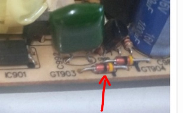

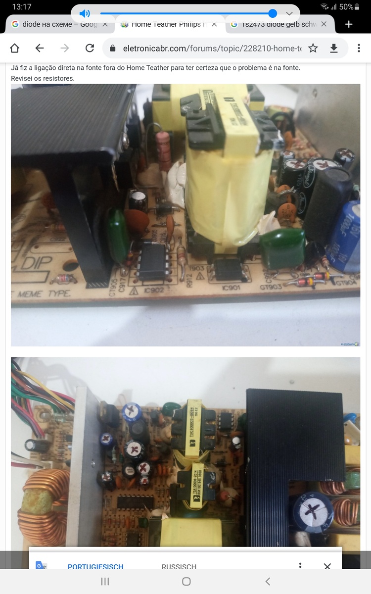

Brauche Hilfe im datascheet sehe Bilder GT10 GT903 weiß nicht was das für eine teil ist

Eigentlich ist dein Posting ziemlich frech - aber ich sage dir trotzdem,
das es keine Bauteile sind, sondern auf der Platine integrierte
Überschlagstrecken. Sie sind also auch nicht auf der Oberseite der
Platine zu finden. Ausserdem klemmt deine Shifttaste...

Die sind nicht kaputt. Wenn du von einem Anschluss zum anderen nichts
als eine Unterbrechung messen kannst, dann ist das in Ordnung.
Das sind 4000V Funkenstecken, die leiten erst jenseits der 4000V
irgendeinen Strom. Wenn die kaputt sind, wären die geplatzt.

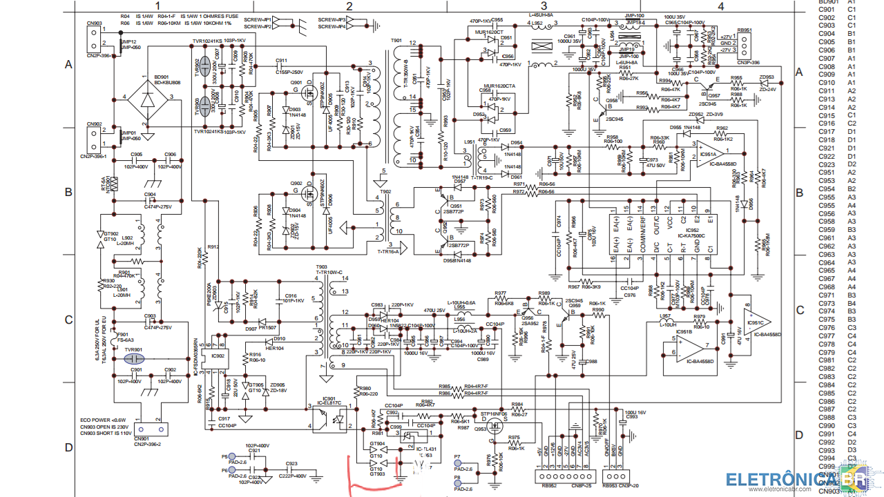

Die sind zudem falsch montiert, die gehören parallel zu C923. Bei 4000V
zwischen C und A eines TL431 gäbe es ganz woanders schon Funken.
Übrigens ist auch C923 im Schaltplan nicht ausreichend beschrieben, das
muss ein Y1 Kondensator sein .
