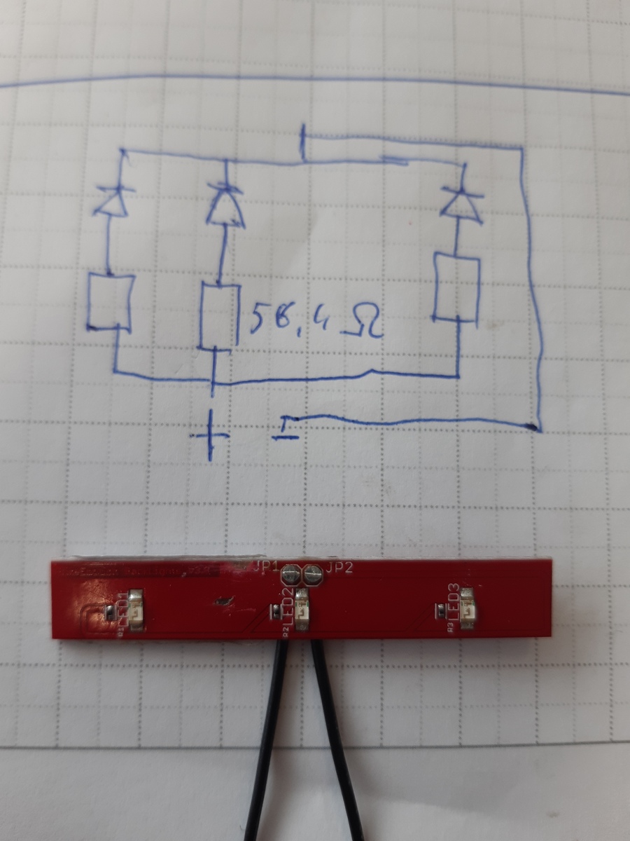

Hallo Zusammen,
ich habe hier ein kanadisches E-Bike an welchem eine Led Leiste
angebracht ist, welche mit ~3V DC betrieben wird - ankommend von der
Steuerplatine des E-Bikes. Diese habe ich jetzt mal testweise durch ein
Relais ersetzt mit 3V Spulenspannung DC welches 48V DC vom E-Bike Akku
schalten soll (um eine "gescheite" 48V Lampe betreiben zu können),
allerdings fängt das Relais an zu flattern und an der Spule sind 3V AC
zu messen wahrscheinlich durch das schnelle hin und her schalten, meine
Vermutung ist das in dem Moment ein Bauteil auf der Platine
"zusammenbricht".
Relais:
https://www.conrad.de/de/p/zettler-electronics-az822-2c-3dse-printrelais-3-v-dc-2-a-2-wechsler-1-st-507428.html
Ein Ersatzschaltbild der Led Leiste habe ich mal angehangen.
Um das Thema Freilaufdiode etc. wollte ich mich nach dem Test kümmern,
allerdings muss ich nun erstmal diese Problem mit dem "flattern" des
Relais behoben bekommen, hätte jemand von euch einen Vorschlag?
Danke und Gruß

Hallo Daniel,
kann es sein, das die LEDs mit PWM angesteuert werden? Falls Du ein
Oszilloskop hast, einfach mal nachmessen. Falls da PWM  ankommt,
müsstest Du das irgendwie "puffern", z.B. mit einem Elko parallel zur
Erregerspule. Dann sollte das Relais Ruhe geben. Du musst nur aufpassen,
dass dei Ansteuerschaltung nicht überlastet wird (Stichwort:
Einschaltstrom beim Kondensator).

Vermutlich wird die LED über eine PWM angesteuert, das könnte das
flattern erklären. Hast du ein Oszi zur Verfügung?
Ich geb erst mal Vollgas und schau dann später wenn die Mauer kommt ob
die Bremsen funktionieren...
Evtl. hast du den LED-Treiber schon gekillt. Eine Freilaufdiode später
bringt dir auch nichts mehr, die hohe Spannung entsteht schon beim
ersten abschalten der Spule und nicht erst später.
Kannst du den Wertfür alle 3 Widerstände ausmessen? Und bitt nochmal
etwas genauer.

OP #6607591
> etwas genauer.
Ich danke euch schonmal für die Antworten. Der genaue Widerstandswert
ist für alle 3 Widerstände 56,1 Ohm, ich habe eine ausgelötet. Leider
habe ich kein Oszilloskop.
