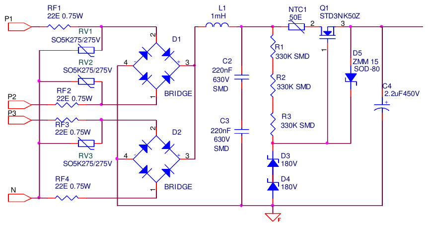

von D-Freak (Gast)
Wie wäre es mit einem Viper Chip von ST?
Da gibt es auch eine Application Note über ein Dreiphasennetzteil für
SmartMeter.
https://www.st.com/resource/en/application_note/CD00074286-.pdf

von Karl (Gast)
C-Freak schrieb:
> Prinzipiell sollte das ja eigentlich nicht so kompliziert sein. Zwei
> Brückengleichrichter auf der Primärseite, welche eine DC Spannung
> erzeugen die irgendwo bei 600VDC plus minus ein bisschen liegt.
Exakt so würde ich es machen. Zwei Brückengleichrichter, einer zwischen
N und L1 und den anderen zwischen L2 und L3, dann die Ausgänge jeweils
verbinden und mit einem Kondensator (oder zwei in Reihe um die
Spannungsfestigkeit zu erhöhen) glätten.

von Karl (Gast)
Udo S. schrieb:
> Klingt nach viel Spass (zumindest kurz).
> Schutzbrille nicht vergessen.
Und wo soll das Problem liegen?
Hier wird das genau so gemacht...
von Udo S. (urschmitt)
Zwischen zwei Phasen liegen 400Vac an, zwischen Phase und N nur 230V.
Aber da zwei Brückengleichrichter verwendet werden verhindern die
irgendwelche Kurzschlüsse. Das war mein Fehler, sorry.
Allerdings wird die Schaltung immer über den Brückengleichrichter an P1
und P2 versorgt. Fällt hier eine Phase aus, müsste die geglättete
Spannung nach dem Gleichrichter von ca. 560V auf ca. 320V sinken wenn
der zweite Gleichrichter mit P3 und N übernimmt.
Warum dann nicht gleich eine B6U Gleichrichtung nehmen?
von Karl (Gast)
Sollte ja kein Problem sein, wenn man das SMPS dann entsprechend
auslegt.
Vermutlich weil es kosteneffizienter ist. Und der TE hat ja nicht
gefordert dass alle Phasen gleich belastet werden. Er wollte nur
Ausfallsicherheit und die bekommt er damit ja
Wenn P1 ausfällt wird die Schaltung aus P2 und P3 versorgt. Erst wenn
nur noch eine Phase da ist sinkt die Ausgangsspannung auf die 320V.
Das ist durch die Gleichrichter im Schaltbild schlecht zu erkennen, aber
das ist eine B6 Brücke mit einem zusätzlichem Zweig mit N.

von foobar (Gast)
> Zwei Brückengleichrichter, einer zwischen N und L1 und den anderen
> zwischen L2 und L3, dann die Ausgänge jeweils verbinden und mit
> einem Kondensator (oder zwei in Reihe um die Spannungsfestigkeit zu
> erhöhen) glätten.
So macht es die Eingangsstufe in der VIPer-AppNote (s. Anhang).
Dahinter hängt dann noch ein MOSFET, der die Spannung auf 360Vdc
begrenzt.  Das Rest ist ganz normal.
von Internet of Shit (Gast)
> begrenzt
Einen MOSFET mit 500V Drain Source finde ich aber an der Stelle ein
bisschen unterdimensioniert...
Karl schrieb:
> Von ST gibt es noch den Altair04-900, der kann bis 900V schalten.
Vom Datenblatt her finde ich das bisher die eleganteste Lösung. In
Verbindung mit dem Gleichrichterteil aus der Viper-Appnote
von Georg B. (Gast)
Vielen Dank für alle eure konstruktiven Vorschläge, auch wenn es
Forumstypisch erstmal viele "alternative Lösungen" gab.
Ich werde mir erstmal diesen Altair anschauen und dann vermutlich mit
der Eingangsstufe aus der Viper AppNote kombinieren.
Grüße
Georg
Was ist das denn für ein Blödsinn mit einem linearen Vorregler? Ist den
Viper-Herren kalt oder der Wirkungsgrad ihrer Netzteile zu hoch?
