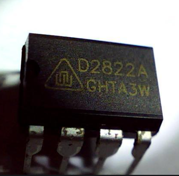

Hallo liebe Forumsmitglieder.
Ich bin sehr neu in dem Bereich und kenne mich echt noch gar nicht gut
aus mit den ICs daher meine Frage. Ich müsste ein Bauteil austauschen
auf dem steht D2822A und darunter steht die Chargennummer. Da ich leider
nun nicht auf Anhieb einen D2822A erhalte, sondern einen D2822N wollte
ich fragen, ob es möglich ist dies einfach so zu tauschen?
BZW. kann mir jemand sagen, an was ich erkenne, ob ich diesen Verwenden
kann und welche Bedeutung haben die Endungen?
Ich danke euch im Voraus.
LG
Mischa

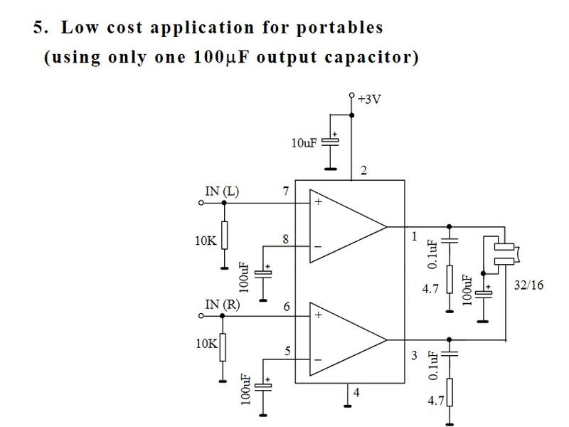

#6607708
Einer schrieb:
> Ich habe 2 in meiner Sammlung aus denen das nicht ersichtlich ist.
probier es einfach aus, ist keine Raketenwissenschaft.
Allerdings gucken, wie der am Lautsprecherausgang (Kopfhörer)
tatsächlich beschaltet ist. Sonst bau noch Elkos ein.
Und zur Sicherheit Strom messen. ca. 69 mA Ruhestrom laut Dabla.
ciao
gustav

Und du bist natürlich zu faul, das Bauteil zu beschreiben.
Oder - besser noch - ein Foto davon zu machen und das an
deine Frage anzuhängen.
Meine Kristallkugel ist jedenfalls dunkel. Keine Ahnung ob
es sich um einen Transistor (2SD2822) oder ein IC (µPD2822)
oder sonstwas handelt. Oder ob das ominöse D2822A überhaupt
etwas mit der Typenbezeichnung zu tun hat...

Gast #6607880
mischa schrieb:
> Da ich leider nun nicht auf Anhieb einen D2822A erhalte, sondern einen
> D2822N wollte ich fragen, ob es möglich ist dies einfach so zu tauschen?
Ja.
Dein mit D2822 bestempelter IC ist ein CD2822 von HUAJING, äquivalent
zum Jual D2822, STMicroelectronics TDA2832, Silicore D2822, Wuxi Youda
YD2822, NTE7155, je nach Hersteller. A ist die verbesserte Version
davon, aber auch der Typ ohne A spielt schon und tut es in deiner
Schaltung.
