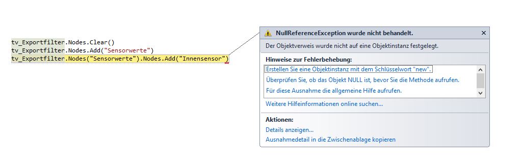

Hallo Leute,
Wie auf ein Treenode Node über den Namen darauf zugreifen.
Irgendwie bekommen ich das nicht zum Laufen.
WAS mache ich falsch?
Das Bild im Anhang beschreibt ja, das der Node nicht erkannt wird.
Muss noch eine Eigenschaft des Treenodes gesetzt werden?

Richtig. Weil sie keinen Namen hat, jedenfalls nicht den, den du
glaubst, ihr gegeben zu haben. Was du ihr durch Aufruf des Konstruktors
mit einem String-Parameter tatsächlich gegeben hast, ist ihr "Text",
also das, was sichtbar angezeigt wird.
Ja, die Eigenschaft "Name".
Aber Vorsicht: Als Text kannst du nehmen, was du willst, aber der Name
muß zwingend eindeutig sein. Ich bin nur nicht mehr ganz sicher, ob
eindeutig nur innerhalb der Auflistung ihrer Parent-Node oder sogar
eindeutig für den gesamten Baum. Wenn ich die Funktionsweise des
TreeView richtig in Erinnerung habe, trifft letzteres zu.
Achso, auch nicht zu vergessen: der Name muss im Gegensatz zum Text auch
den Regeln für gültige Bezeichner entsprechen.
