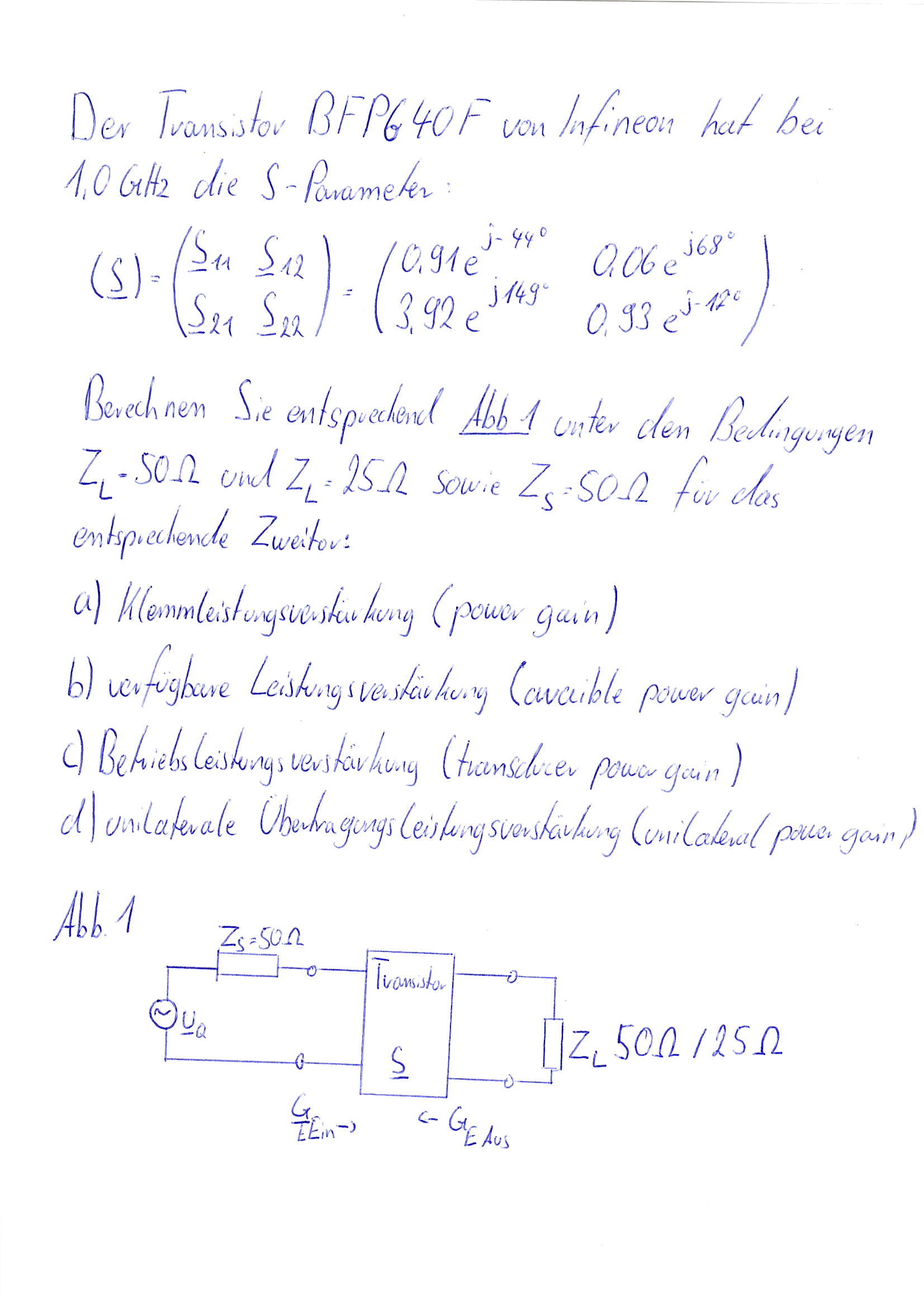

folgende Aufgabenstellung (siehe Bild) bearbeite ich gerade.
Für die Klemmleistungsverstärkung zu berechnen verwende ich folgende
Formel:
Der Eingangsreflektionsfaktor berechne ich wie folgt:
Jedoch habe ich ein Verständnisproblem mit der Lastberechnung. Diese
wird folgendermaßen berechnet:
Die Last soll einmal mit 25 Ohm und einmal mit 50 Ohm berechnet werden.
Jedoch verstehe ich nicht wie ich das Z0 berechnen kann? Z0 ist ja nicht
mein ZS oder?
Vielen Dank
Das gleiche Problem habe ich mit der Betriebsleistungsverstärkung. Diese
Den Ausgangsreflektionsfaktor berechne ich wie folgt:
Die Quelle würde ich folgendermaßen berechnen:
Jedoch ist hier wieder die Frage, wie ich Z0 berechnen soll/kann.
Die verfügbare Leistungsverstärkung würde ich folgendermaßen berechnen:
Die Uniliterale Übertragungsleistungsverstärkung würde ich
Vorrausetzung jedoch ist das S_12 = 0 was ja in der Aufgabenstellung so
nicht gegeben ist. Kann man die unliterale
Übertragungsleistungsvertsärkung dann überhaupt berechnen?
Über eine Antwort, wie man Z0 berechnen kann würde ich mich freuen. Auch
wenn mir jemand sagen kann, ob meine Gedankengänge richtig sind.
> mein ZS oder?
Das Z_0 wird nicht berechnet, sondern gewählt. Das ist die
Bezugsimpedanz für sämtliche Berechnungen, und in der Regel wird Z_0 =
50Ω gewählt. Der Reflexionsfaktor der Last bzw. der Quelle ist also auf
dieses Z_0 bezogen. Voraussetzung für die nachfolgenden Berechnungen ist
allerdings, dass die S-Matrix auf dasselbe Z_0 bezogen ist, wie Γ_Q bzw.
Γ_L oder Γ_ein und Γ_aus.
Die unilateralen Verstärkungsfaktoren gelten per Definition für ein
Zweitor mit S_12 = 0. Ist das nicht erfüllt, bekommt man Näherungen: für
Transistoren ist in der Regel |S_12| klein gegen |S_21|.
Mit S_12 = 0 folgt dann Γ_ein = S_11, was man in die entsprechenden
Formeln einsetzen kann.
Die Formel
ist übrigens ganz allgemein der Transducer Power Gain (keine Ahnung, was
das auf Deutsch heißt), also der Quotient aus der an die Last abgegebene
Leistung und der von der Quelle gelieferten Leistung, ohne irgendwelche
Annahmen zur Unilateralität. Mit der Annahme der Unilateralität folgt
Γ_ein = S_11, und wenn man das in diese Formel einsetzt, bekommt man
das, was man normalerweise Unilateral Transducer Power Gain nennt.
