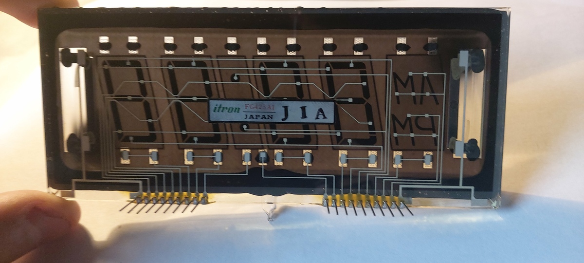

Ich habe hier eine Uhr-Anzeige von der ich im Internet kaum Daten finde.
Die Bezeichnung des Displays lautet FG425A1, und dazu habe ich auf der
Seite http://www.tube-tester.com/sites/nixie/dat_arch.htm ein Dokument
gefunden, welches dieses Teil enthält. Das Problem nur ist, dass dieses
Dokument auf russisch ist. Dazu kommt noch, dass ich zwar das Teil in
dem Dokument gefunden habe, doch di Zeichnung anders aussieht als das
Teil welches ich bei mir liegen habe. Was ich wissen möchte ist, mit
welcher Spannung das Display zu betreiben ist, und wie die Pinbelegung
ist.
Vielen Dank schonmal im Vorraus

Im russ. Dokument wird aber ein anderes Display beschrieben.
Das Ding ist ein Vakuum-Fluoreszenz-Display (VFD) und der Betrieb ist
so:
Der Heizfaden wird mit etwa 3-4V geheizt und liegt auf einem negativen
Potenzial (meist so -25V bis -40V). Um ein Segment zum leuchten zu
bringen, wird das Grid der entsprechenden Stelle auf 0V oder etwas höher
gebracht und das gleiche mit dem Segment gemacht.
Ein Segment leuchtet nicht, wenn es auf dem Potenzial des Heizfadens
liegt oder das Grid.
Die Belegung ist bei deinem Display leicht zu erkennen. Alle gleichen
Segmente sind verbunden und rausgeführt, und die Grids sind die
Doppelkontakte unter der jeweiligen Ziffer.
Ganz aussen rechts und links sind die Anschlüsse für den Heizfaden. Der
sollte so angesteuert werden, das man ihn im abgedunkelten Raum gerade
nicht glimmen sieht.
Fertige Lösungen zum Ansteuern sind z.B. die PT63xx Chips.

Vielen Dank für die schnelle Antwort.
Ich habe das jetzt so verstanden, dass ich ca. 4V an den Heizfaden
anschließe. um dann was zum leuchten zu bringen muss ich das Grid davor
und das Segment auf 30-45V bringen. Habe ich das dso richtig verstanden?
Ja. Das Ding ist praktisch eine direkt geheizte Röhre mit Steuergitter.
Um Strom fliessen zu lassen (also das Segment zum leuchten zu bringen),
müssen Steuergitter (Grid) und Anode (Segment) positiv gegenüber der
Kathode (Heizfaden) werden.
Vorsicht - wenn der Heizfaden jemals über sich die 30V sieht, brennt er
sofort durch, also obacht.

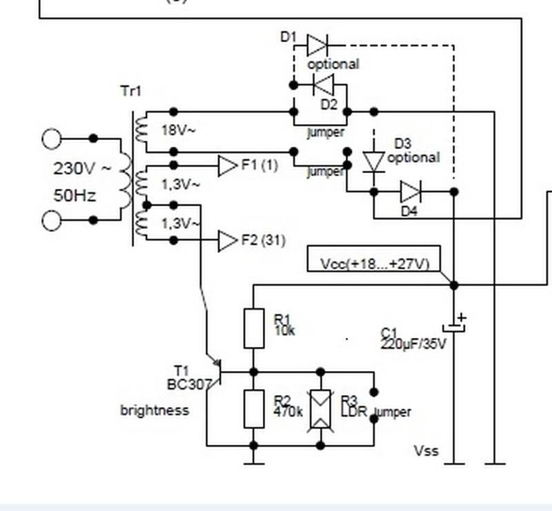

Die Helligkeitssteuerung einer Originalbeschaltung erfolgt auf der
Minusseite der Anodenspannung über Transistor und LDR.
(Die "komischen" Dioden lassen wir einmal außen vor.)
Einweggleichrichtung für Anodenspannung, damit der GND-Punkt gemeinsam
sein kann, ohne Diode eines Brückengleichrichters dazwischen.
Stärkerer Ripple interessiert hier keinen.

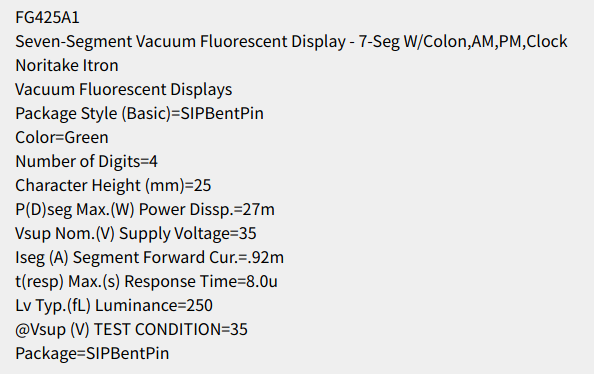

Die Spannungen bei diesen Noritake Itron VFD Displays ist immer ähnlich
die Heizspannung liegt zwischen 3 und 5V Wechselspannung, aufdrehen bis
die Drähte im Dunklen leicht glühen.
Die Segmentdpannung liegt um 25V.
Man nutzt als Ansteuerung einen IC wie OT6311 und nimmt einen Trafo aus
einem alten HiFi Gerät welches mit VFD als Anzeige bestückt war.
Und dann kann man einfach ausprobieren, welcher Anschluss für welches
Segment und welches Gitter zuständig ist, es leuchtet nur das Segment,
das selbst und sein Gitter ca. 25V positiver ist als die Heizung.
Da die Displays kundenspezifisch hergestellt werden, gibt es i.A. kein
öffentlich zugängliches Datenblatt. Obwohl dein Display ja ziemlich
Standard ist
Man kann bei deinem Display aber wirklich kinderleicht die
Leitungsführung erkennen, D sind die Gitter zu Stelle 1 bis 4, dem
Dezimalpunkt und dem AmPm Zeichen. Man kann die gut zu 1:4 Multiplex
zusammenschalten mit 9 Segmenten, es muss nicht 1:6 Multiplex sein.
Heiz a e g b d D1 D2 DDP G D3 D4 c dp f DAmPm Am Pm Heiz
G ist nicht ganz so klar. Eventuell Haltedraht und Mittenabgriff
Heizung, oder leitend bis zum Getteroder einfach n.c.
> anschließe.

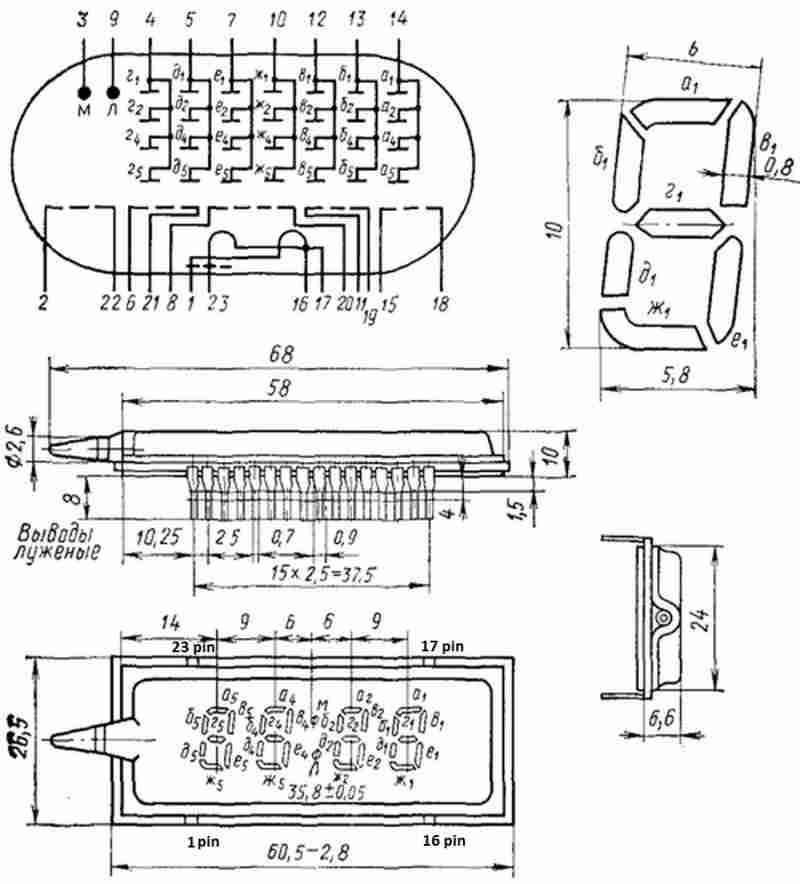

Das Datenblatt (russisch) sagt was von 3.7V und 160mA nominal für die
Heizung. Das klingt plausibel, auch wenn die Abbildung nicht deinem Foto
entspricht. Außerdem 18..22V Anoden/Gitterspannung. Und 12mA maximal pro
Grid und Anode.
Ja. Wobei man üblicherweise drei Spannungslevel verwendet. Wenn die
Heizung auf 0V liegt, schaltet man das Grid zwischen +20V und -5V um.
Wenn man das Gitter nur auf 0V schaltet, kann man Ghosting bekommen.
Praktisch macht man das so, daß die Heizung ca. bei 5V floated.
Und die Heizung betreibt man mit Wechselspannung. Sonst ist auf einer
Seite des Displays die effektive Anoden/Gitterspannung niedriger als auf
der anderen. Gerade bei Röhren mit kleiner Anodenspannung wie dieser
sieht man das dann an der Helligkeit.

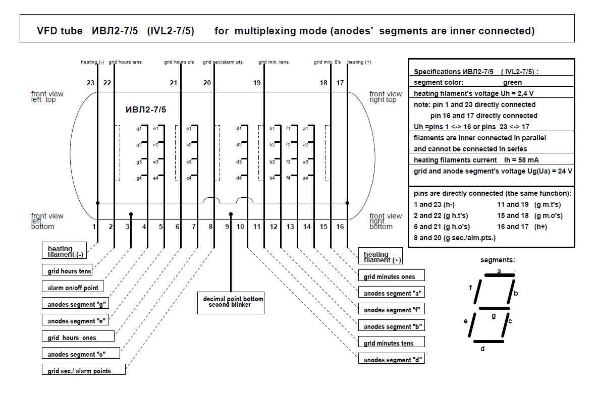

Und die VFDs der IV-Serie sind pro Ziffer einzeln erhältlich.
Da kann man schön basteln.
Das einzige Problem ist der Trafo, die Wicklung für die Heizung.
Oder auch eine 4-er Einheit IVL2-7/5.
Die hat höhere Heizspannung und Fehler im Original-Schaltbild.
Da fehlt der Punkt. Die Heizfäden kann man also nicht in Reihe schalten.

Bei vielen Geräte war halt die davor liegende Filterscheibe blaugrün
eingefärbt, so dass das Dunkelrot der Heizdrähte keine Chance hatte. Bei
"Multicolor"-VFDs waren die Chancen deutlich besser, da bei denen der
Filter farbneutral war.
