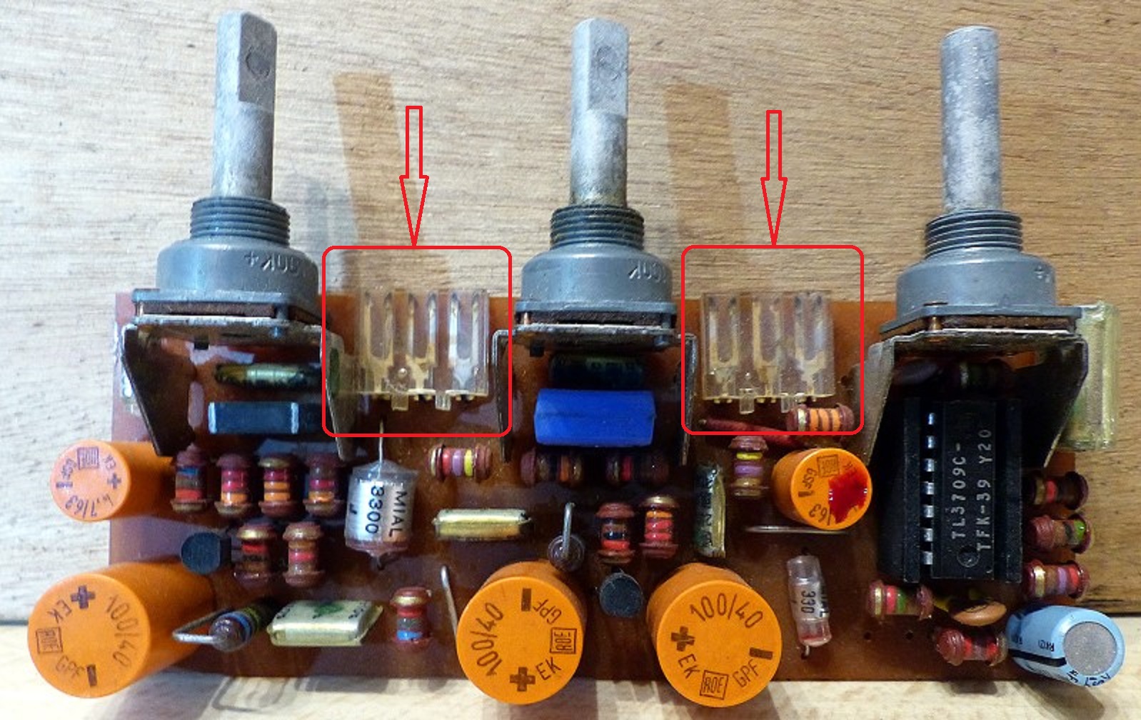

moin moin
Jemand eine Idee wo ich solche 3poligen Buchsen oder adäquaten Ersatz
dafür bekomme? Pin Abstand ist 5mm, Gerät stammt aus den 70er Jahren
Gruß aus Bremen

Buchsen oder das Gegenstück?
Diese Art Gabelstecker wurden auf Leiterplatten gesteckt, Stifte mit
1,3mm Durchmesser "Stocko RTM".

moin moin
dafür bekomme? Pin Abstand ist 5mm, Gerät stammt aus den 70er Jahren,
vllt. hat irgendwer in seinem Fundus / Sammelsurium noch irgendwelche
alten Platinen zu liegen wo sowas verbaut ist? Der Hersteller Stocko hat
die Produktion leider vor Jahren eingestellt :-(
Gruß aus Bremen ;-)

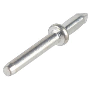

Bei einem Plattenspieler aus einer ähnlichen Zeit habe ich mir mit einem
Stück Lochrasterplatine und den o.g. Lötnägeln ausgeholfen. Da es
vermutlich nicht um Serienproduktion geht, kann man damit und vielleicht
einem 3D-Drucker eine Lösung finden.

Gegenseite sind 1,3mm Lötnägel auf der "Busplatine", die soll aber
unverändert bleiben!

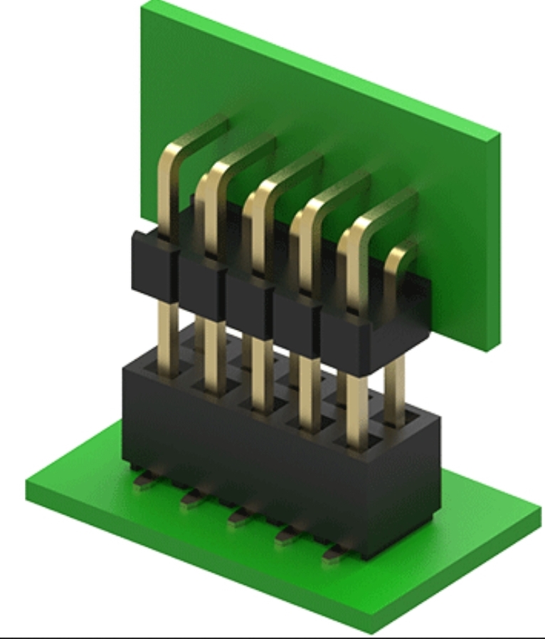

Es gibt keine Händler, die das in moderaten Stückzahlen verkaufen.
Also Board-to-Board...
Wie wäre es, die Verbindung durch sowas wie im Anhang zu ersetzen?
Da kann man mit einer Zange aus der gewinkelten Stiftleiste die Pins
2,3,4,6,7,8 und 10 heraus ziehen.
Sieht von vorn, Potiseite, dann so aus:
     ,___________,
     | o * o * o | Stiftleiste
======================= PCB
o echter Pin
* Loch/Leer
Anstelle der Lötnägel auf der anderen Seite dann eine 5x1 Buchse, deren
Beinchen unbenutzter Pins eben abgezwickt oder ebenfalls entfernt
werden.
Ist zwar Gender-Changed, anders herum wird es vermutlich schwierig, weil
Winkelbuchsen vielleicht nicht die nötige Länge für genug Eintauchtiefe
der Stifte haben.
Von der Höhe des Pin-Zentrums über dem Poti-Board muss man halt
aufpassen, dass es passt.
mfg mf
unverändert bleiben, ich suche die Buchse wie abgebildet.

R. H. schrieb:
> "Busplatine", die soll aber unverändert bleiben
Ok, dann nicht...

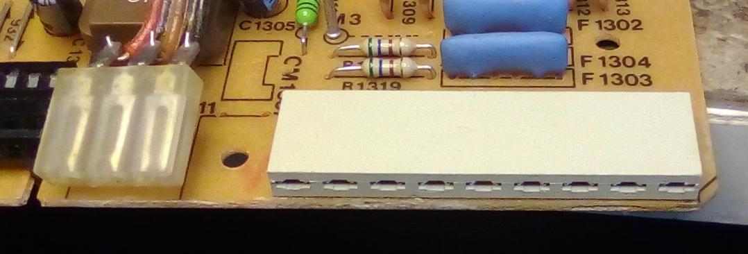

Eine einzelne 9 polige Buchse habe ich gefunden. Kannst zuschneiden.
Eine 3 polige Buchse mit Lötösen habe ich auch noch.
Am Wochenende mal sehen, ob so was noch rumfliegt. Irgendwo ist noch
eine Schachtel mit solchen Steckern zum Einlöten. Die müßten schwarze
Farbe haben.

Stefan ⛄ F. schrieb:
> https://www.develektro.com/MOLEX-10-10-1031-BUCHSENLEISTE-3POS-1-REIHE-508MM
Moin, die sehen doch schon mal ganz brauchbar aus, danke für den Tipp !

Farbe spielt keine Rolle, Hauptsache die passen!

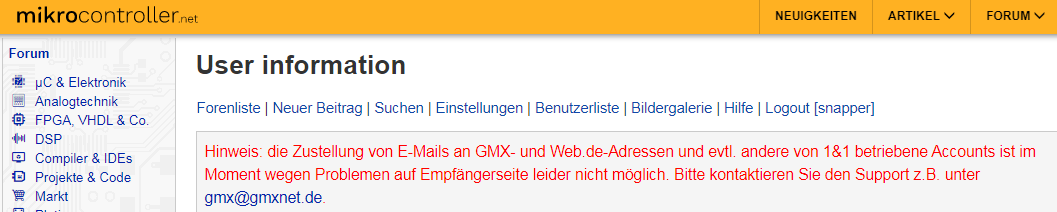

hallo, hatte Sie per PM angeschrieben, ist das nicht angekommen?
von Kurt A. (hobbyst)
Nachricht ist angekommen. Schreibe eine PN.
