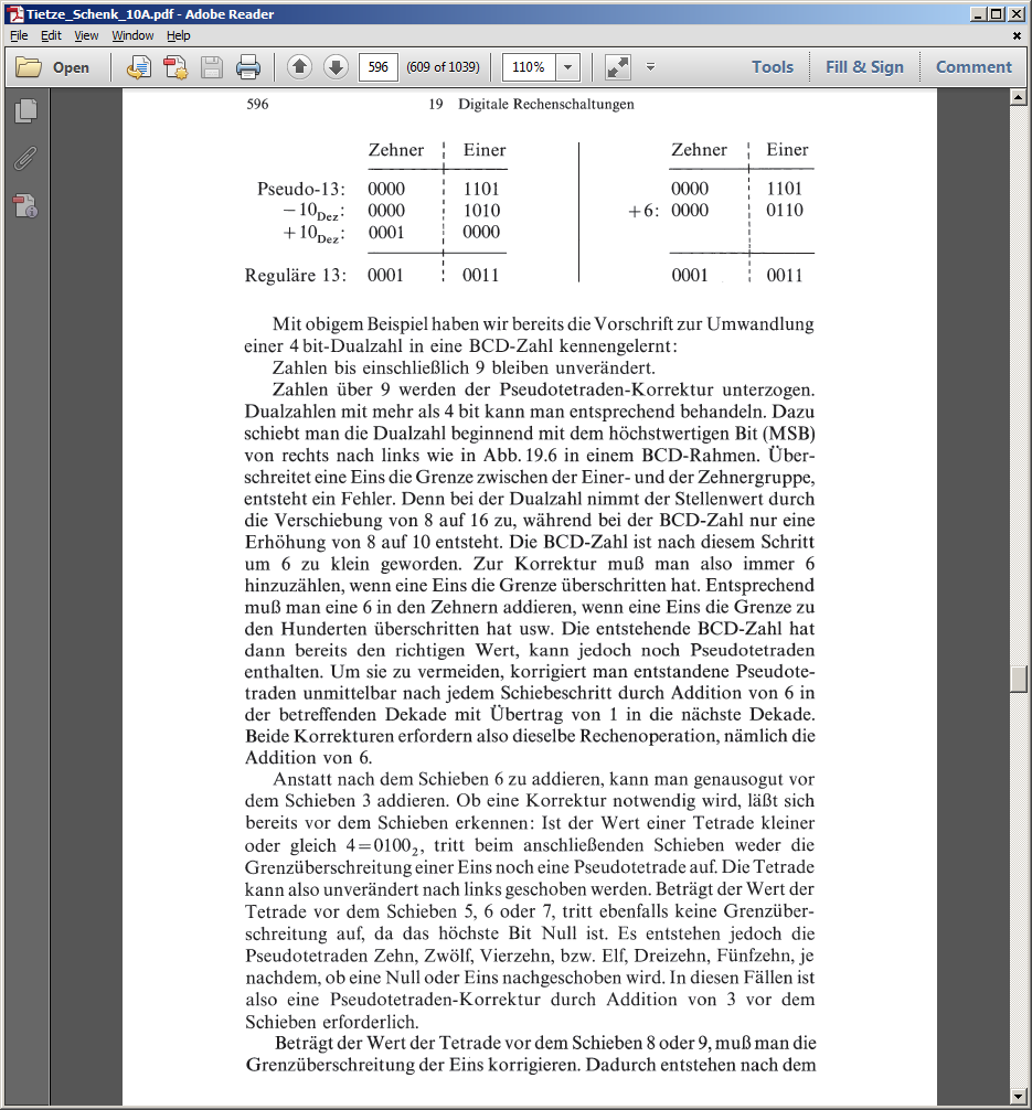

von S. Landolt (Gast)
Tietze/Schenk

von Bruno M. (brumay)
S. Landolt schrieb:
> Tietze/Schenk
Danke für die Erklärung!
Das muß ich erst noch verdauen:-)

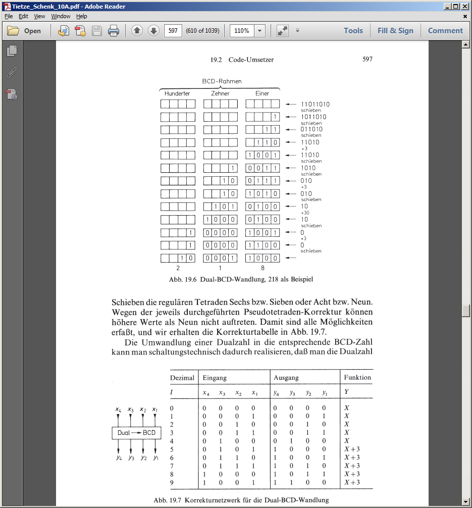

von Eberhard H. (sepic) Benutzerseite
Tietze/Schenk gibt nur das TI-Datenblatt SN74185 und zugehörige
App-Notes wieder.
S. Landolt hat den dort beschriebenen Algorithmus in AVR-Assembler sehr
elegant mit einer Sequenz von SBRS-Befehlen realisiert.

Hier noch die Subtraktionsmethode für 16bit zu ASCII:
Beitrag "Re: effiziente Division durch 10"
https://www.mikrocontroller.net/articles/AVR_Arithmetik#Addition_von_.2433
Ich habe das Verfahren damals (13.7.2010 laut Versionsgeschichte)
"Addition von $33" genannt.
Hier wurde es schon 1999 angewendet, etwa auf der Hälfte der langen
Seite:
" Bin4BCD == 32-bit Binary to BCD conversion  [ together with Bin2BCD ]"
https://avr-asm.tripod.com/math32x.html
AVR-Assemblercode für zwei BCD-Stellen:
subi  tBCD0,-0x33  ; add 0x33 to digits 1 and 0
sbrs  tBCD0,3   ; if bit 3 clear
subi  tBCD0,0x03  ; sub 3
sbrs  tBCD0,7   ; if bit 7 clear
subi  tBCD0,0x30  ; sub $30
